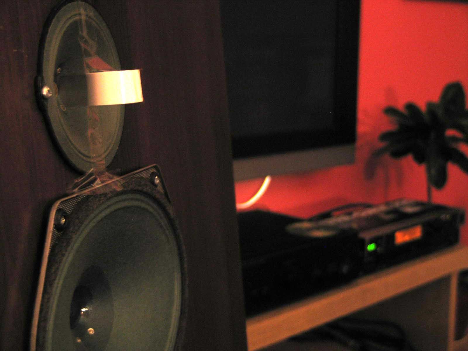

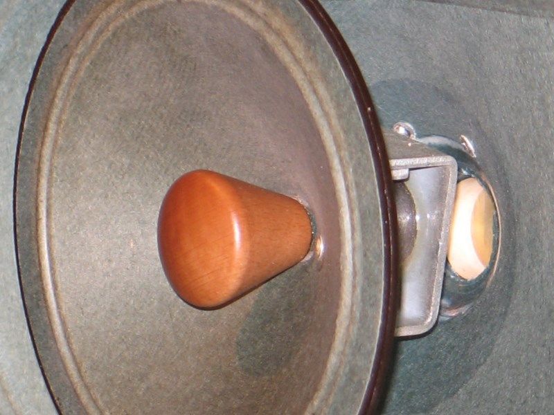

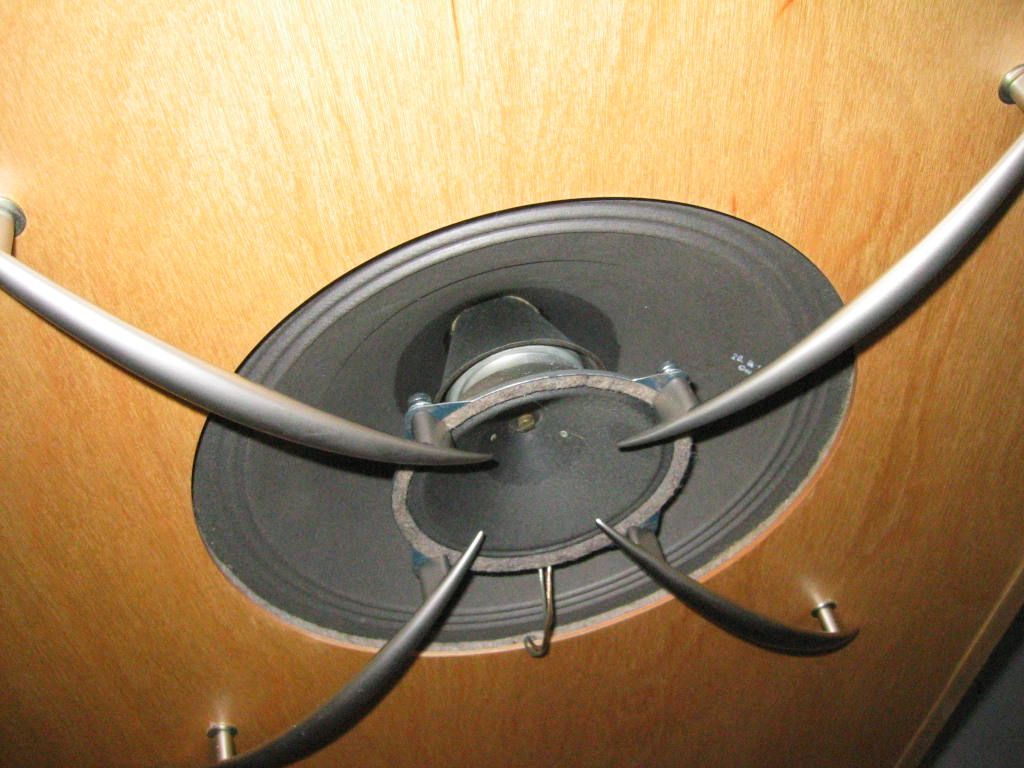

Nie ma juz niestety wszystkich fotek, ale co nieco udało się wygrzebać. Tweetery Saby i podobne sa bardzo głęgokie, więc u mnie szerokopasmówka przykręcona była z tyłu dech. Załączam fotki. Niektóre moje, niektóre z netu.
Montaż tweetera najwygodniej przeprowadzić z pomocą uchwytu, tak jak na zdjęciu z 4 uchwytami metalowymi. Na pierwszym zdjęciu jest bardzo dobry tweeter Peerlessa. Lepszy niz Saby, pięknie brzmiący i mniejszy. Idealny do takiego koaksiala.
