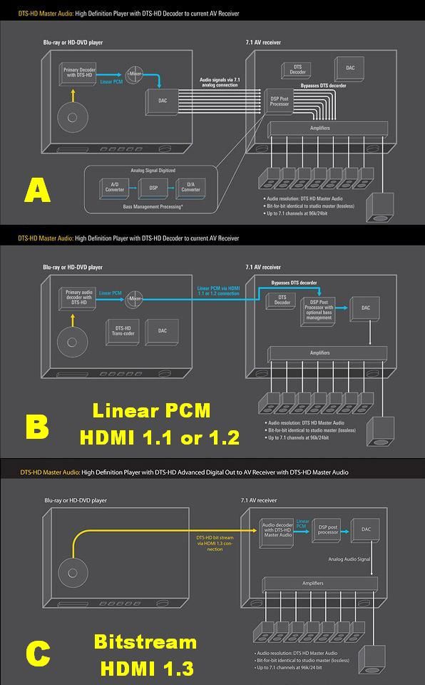

Gość Gosc
Bodex
Kiedyś na innym forum zamieściłeś bardzo fajny obrazek, z róznymi mozliwościami konfigurancji sprzętu, z celu cieszenia się dźwiękiem w formatach HD.
Pozwolę sobie go tutaj przypomnieć. Dla laików takich jak ja wiele on wyjaśnia.

HQ150 - ooo, dzięki za przypomnienie. Omawiamy więc wariant "B" i ew. konfrontujemy go z "A"
Jeden obraz zastępuje tysiące słów - mam nadzieję, że teraz wszystko podano na "srebrnej tacy".
