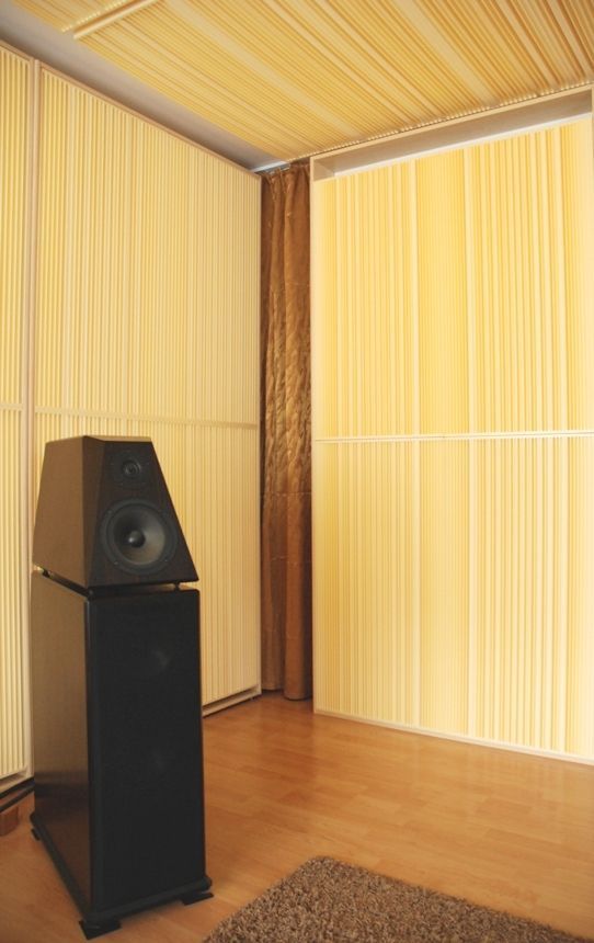

Wow,
naprawdę robi wrażenie! Sam wykonywałeś, czy zamawiane u stolarza? Wygląda to bardzo poważnie, kolumny słusznie wysunięte do przodu... Rewelka. Napisz ile m2 ma pokój.

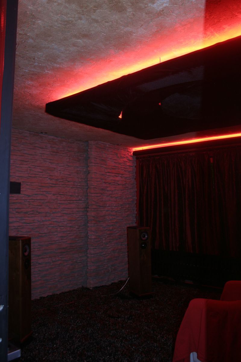

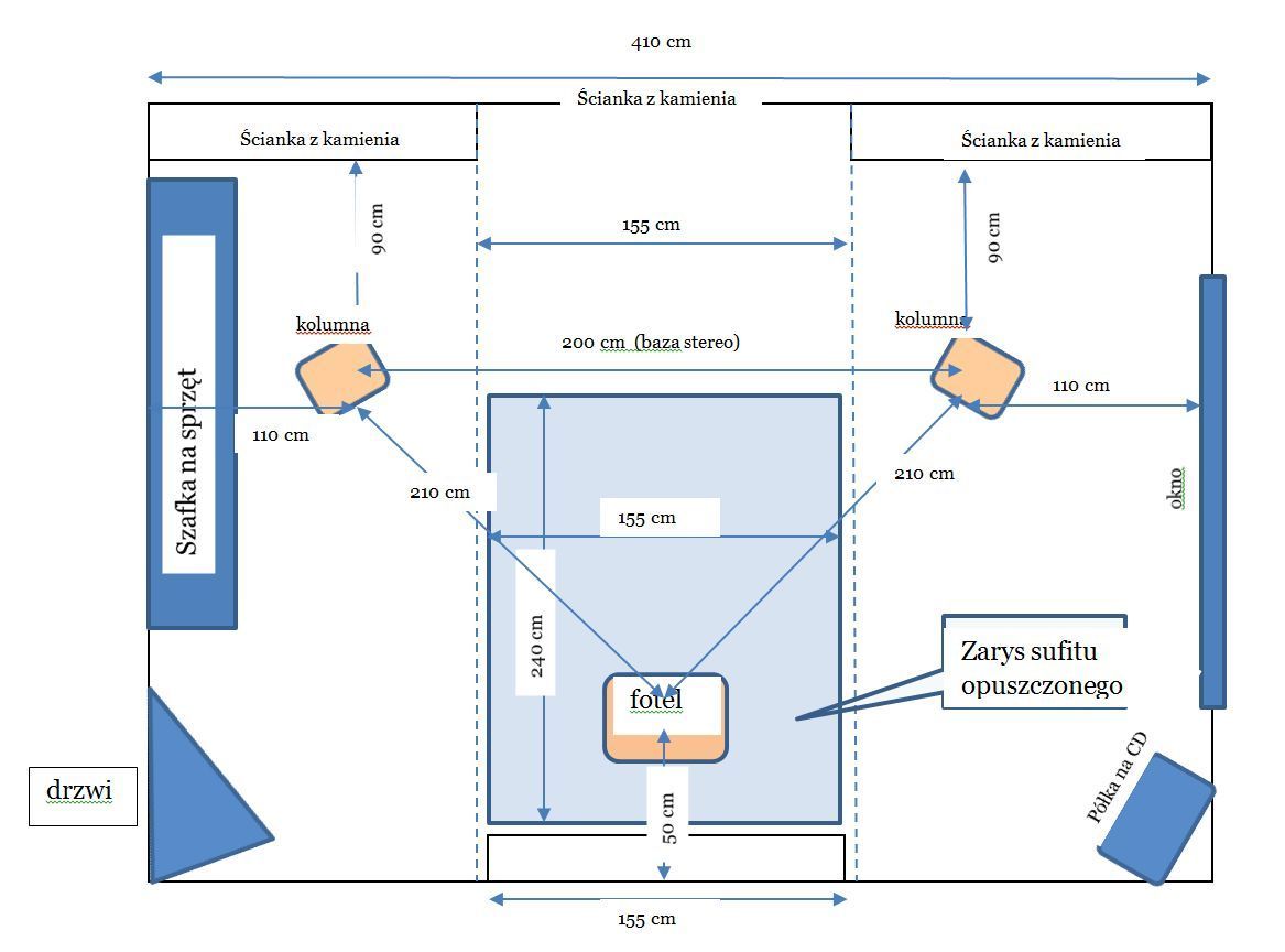

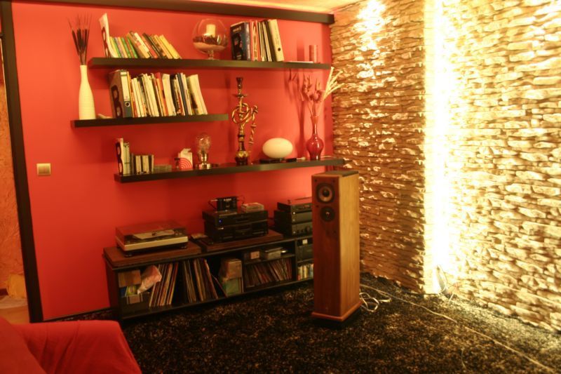

Ja swoje zdjęcia ze stanu obecnego wrzucam poniżej, natomiast wczoraj skończyłem właśnie szafkę narożoną na sprzęt i niebawem powinna dojechać kanapa docelowa, wtedy pokój będzie skończony.
Dałem fotki pokoju, ponieważ inaczej nie mogłem ująć tych "ustrojów", które sobie zbudowałem. Za ustroje robi bowiem owa kamienna ściana, ściana obita materiałem za miejscem odsłuchu i opuszczany sufit nad miejscem odsłuchu.

Romku, u Ciebie estetyka nierozerwalnie łączy się z adaptacją - te podświetlane kamienie - pięknie wyglądają - pewnie zdjęcie nie oddają stanu rzeczywistego. U mnie niestety postawione na akustykę, mniej na estetykę.

Marek, dziękuję za dobre słowo. Co do estetyki, to te dyfuzory 2D które widziałem na którymś Twoim zdjęciu są jak dla mnie bardzo estetyczne. A cały konsekwentnie zaadaptowany takimi ustrojami pokój też może być b. ładny.

Wow,
Produkcja zapewne własna.
Które to Sonus Faber Amati są na zdjęciu?
Pozdrawiam Mirosław Andrejuk
Sam robi - widziałem osobiście - na zdjęciu to wygląda tak sobie, w realu to mistrzostwo Świata!

No to ja potrzebuję konkretny przepis/opis wykonania. Bo Mam wrażenie lekkiej nierównowagi sceny u siebie i chcę sobie pomajsterkować i już od dłuższego czasu chodzi mi po głowie zrobienie takiego dyfuzora na ścianę z oknem. Także prosze o opis, link - jak łączyłeś (na wpusty, wkręty, robiłeś półki poziome a pionowe przegrody kawałkami wklejałeś, etc.?). Z góry dzięki.
To nie ja robię :( a bardzo bym chciał, nie mam aż takich zdolności jak nasz forumowy kolega.
Marek.
Dawno nie byłeś. Znowu zmiany :)
Dzięki za natchnienie i ciepłe słowa. :)))
romekjagoda.
Pomieszczenie ma ponad 80m2 plus otwarcie na antresolę...
Kubatury nie jestem w stanie teraz wyliczyć, ale jest spora.
Adaptację zacząłem od salonu- kącika odsłuchowego ca. 40m2.
Walczę z pogłosem...1.1s, przed pracami, do 0,6 s obecnie.
"I nie jest to nasze ostatnie słowo!" :)
Stawiam się tutaj na rozpraszacze, bo z szerokopasmowymi absorberami w salonie
mam niezbyt dobre doświadczenia.
Mimo upiredliwości pomieszczenia, zmiany idą w dobrym kierunku.

Cocacol, gratulacje - zacne pomieszczenie, super, że możesz i masz chęci je adaptować. Szczerze zazdraszczam ;), niezawistnie, tylko platonicznie zupełnie ;)
Skrobnąłbyś może na priva albo tutaj ku wiedzy wszystkich, jak wykonywałeś owe ustroje? Sam zamierzam zrobić taki dyfuzor i nie do końca się jeszcze zdecydowałem nad techniką. Czy pionowe i poziome półki wewnątrz dyfuzora łączyłeś na wpust, czy też jedne (np. pionowe) są w całości, a półki poziome są w kawałkach doklejane do nich? To ostatnie mi się nie widzi, bo ryzyko nietrzymania poziomu jest duże. B. mnie ciekawi jak ugryźć ten temat, bo stolarstwo to moje nowe hobby od kilku miesięcy i zamierzam tutaj rozwijać dalej umiejętności, więc byłby to idealny projekt. Z góry dzieki.
Dzięki za dobre słowo:)
Całości patentów Ci nie "sprzedam", bo zamierzam kiedyś zmienić kolor na "branża"
Wątek sponsorowany jest opłacony od kilku miesięcy, nie mam jednak czasu, aby coś napisać.
Pracuję cały czas nad opracowaniami technologicznymi. Jest to niestety dosyć kosztowne (spore straty materiałów),
a co gorsze, czasochłonne. Wykonałem kilka instalacji i pewne detale za każdym razem robię nieco inaczej...
Zdradzę jednak Tobie i zainteresowanym, że listwy pionowe, oraz poziome robię w całości. Wycinając z nich grzebień.
Żadne odkrycie, tyle,że trzeba to zrobić precyzyjnie :/
Tyle mogę powiedzieć... Zrozum i wybacz :)
Fakt jest jednak taki, że przy pewnym zacięciu, oraz dostępie do maszyn można coś takiego wykonać samemu.
Jest to co prawda droga przez mękę, ale też niezła zabawa:)
Powodzenia:)

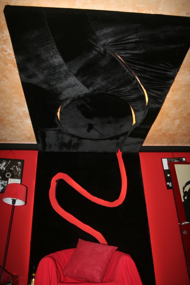

Zgodnie z obietnicą :)
Mały komentarz do zdjęcia: Nie mieszkam u siebie dlatego instalacje akustyczne są mobilne. Z w/w powodu nie mam wpływu na ten wstrętny dywan na podłodze :(

Super. Widać naprawdę pracę i pomysł w to włożoną. Chętnie bym posłuchał, jak gra to u Ciebie, jakie efekty uzyskałeś.
W tej chwili u siebie widzę jedyną drogą w pomiarach by coś dalej ulepszyć, bo na podstawie odsłuchu posczególnych tonów z płyty testowej trudno stwierdzić jakies ewidentne braki. Mam kilka pytań, które mnie nurtują (retorycznych trochę):
a) czy nie przetłumiłem pomieszczenia
b) czy faktyczni nie ma problemu z basem (jakbym zobaczył to na wykresie waterfall to bym spał spokojniej)
Ale to na zasadzie ciekawości raczej niż faktycznej potrzeby, bo jest nieźle.
A jak u Ciebie? Czy pomimo zastosowania tych ustrojó widzisz jakieś konkretne braki jescze?
Myślę nad adaptacją sufitu oraz nad ścianą za miejscem do słuchanie, gdzie obecnie są dwa dyfuzory QRD RPG 2D - chcę spróbować dać tam dyfuzor typu Skyline 100x100 cm z kantówki sosnowej.

Gratki - super pokój i jasny kontrapunkt dla naszych 'klimatycznych', mrocznych jaskiń ;) Super powierzchnia, super wykonanie dyfuzorów. Z tego co widze na zdjęciach dyfuzory robione na wyrzynarce/frezarce TNC?

Pomiary, projekt, wykonanie i konsultacja forumowy kolega JBN.
Hej a skąd jest ten kolega, i jakie to mniej więcej koszta takich ustrojów ??
pzdr. Łukasz

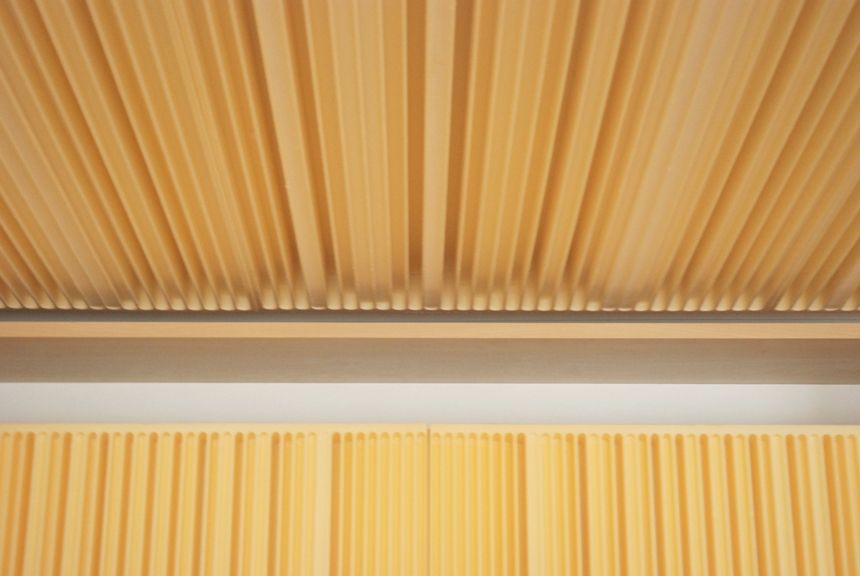

Na zdjęciu dyfuzor Skyline, który powinien rozpraszać wartości od 750 do 6870 Hz. Całość ma 1,5 m szerokości i blisko 1 m wysokości. Dyfuzor wykonany na bazie kantówek 25x25 mm. Nadłuższy z słupków wznosi się na 23 cm. Całość wykonana z drewna iglastego i polakierowana.
Efekt- lepsza separacja instrumentów i kontrola basu.
