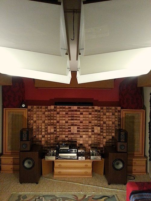

Jak zamiezczamy to zamieszczamy. Co raz bliżej ostatecznej wersji:
I coraz ładniej to wygląda - gratuluję decyzji.

Może gdzieś już o tym pisałeś, ale zapytam najwyżej kolejny raz ;-) z czego są te ustroje na suficie? I jaką masz wysokość pokoju - nie przeszkadza ci to w chodzeniu?
Wygląda fest :-)
Może gdzieś już o tym pisałeś, ale zapytam najwyżej kolejny raz ;-) z czego są te ustrojem na suficie? I jaką masz wysokość pokoju - nie przeszkadza ci to w chodzeniu?
Jestem wysoki i jest jeszcze luzu. Zawsze mogę podnieść lub zrobić większy skos jeszcze bo na lancuszkach to wisi.
Tu parę słów było o tym ustroju:
Szukaj swojego dźwięku ale... nie wciskaj na siłę go innym :)))
A tu tylko poprawić co nie co i mamy QRD 2D RPG dyfuzor za 14f he;-)
Im dyfuzor głębszy tym działa na niższe pasmo. Tutaj głębokość to zaledwie 3cm (dyfuzja od 2600Hz). Wg mnie minimum do 2D to 15cm (dyfuzja od 1050Hz)

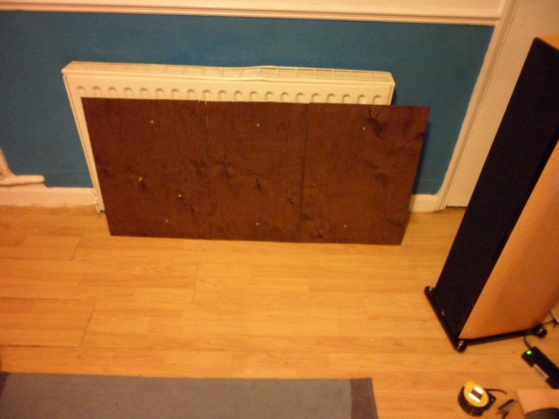

Ja zaczynam budować skyline i potrzebował bym pomocy od znawców a dokładnie czy wymiary 60 na 60cm dyfuzora słupki 5 na 5cm to dobre rozwiązanie na początek planuje połączyć dwie 60 czyli 120cm szerokości i 60cm długości słupki to standard:
Frequency low 860 Hz
Frequency high 3440 Hz
Diffusor width 60 cm
max. Column length 20 cm
Column width 5 * 5 cm
Planuje to zawiesić za miejscem odsłuchu a siedze od sciany 50cm Prosze o porady;-)
Od dyfuzora trzeba siedzieć minimum 1,5m!
Rozumiem a może w miejscach pierwszych odbić?
Kierowałem sie tym wątkiem ale jednak racja min 120cm i dalej;-)
Z czego kolega będzie to robił ? Też się nad czymś takim zastanawiałem i znalazłem XPS w Wickes. Z tego co pamiętam to kolega jest w UK tak ?
Tak jestem z Uk;-)
Juz wysyłam linki gdzie co planuje kupić;-)
A podkład na słupki mam już w domku gotowe;-)
120X60
Tutaj koledze wyszło to Bardzo ładnie;-)
Jeszcze tylko bejca i ładny kolorek by sie przydał i bedzie cacy;-) A kiedy zaczynasz budowe?

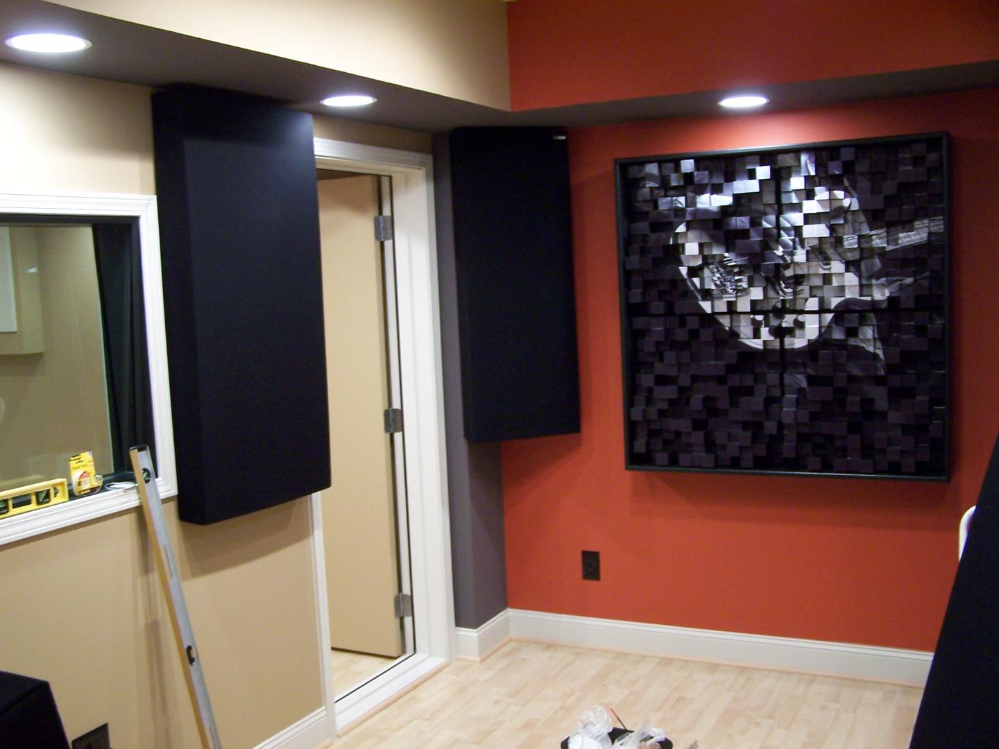

Może ktoś wkleić zdjęcie wzorowo wykonanego pokoju/salonu odsłuchowego oczywiście takiego żeby przeciętny Kowalski mógł sobie taki wykonać, gdzie można spokojnie: i posłuchać i pooglądać tv i wypić kawę i co nie co jeszcze tam ....no i oczywiście żeby to wyglądało......... ;)
Trochę kłoci się wzorowo z oglądaniem tv (zwłaszcza tych nowych płaskich telewizorów). Przeważnie takie kilkadziesiąt cali ekranu ląduje pomiędzy kolumnami i zamiast pomagać psuje.
Dość trudno - bo dużo jest do wykonania, aby była pełna (wzorowa) adaptacja.
No mało kto może sobie pozwolić na oddzielny pokój do słuchania, przeważnie to trzeba to wszystko połączyć i jeszcze mieć zgodę drugiej połówki ;) na zamontowanie dodatkowych ustrojstw a jak już jest ta zgoda to musi to chociaż wyglądać ;). Pytam bo niedługo zaczynam remont salonu i na ile będę mógł to bym chciał poprawić akustykę. Tylko tak się składa że ten tv chyba wyląduje między kolumnami :(
