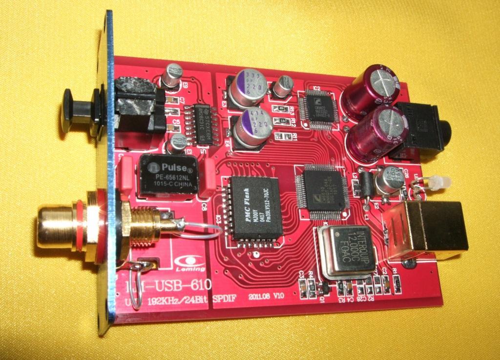

Mam mały problem z podłączeniem USB linka na układach C-MEDIA CM6610 i CM9822 po linuxem Voyage MPD. Dźwięk jest tylko na wyjściu słuchawkowym. Na SPDIF - cisza. Proszę o wskazówki jak i czy można to ustawić. Niestety w temacie linuxa jestem początkujący. Zdjęcie posiadanego USB-linka poniżej.
Przy podłączonym do portu USB urządzeniu wpisz komendę 'aplay -l' oraz 'aplay -L'. Napisz jaki jest wynik.
Napisz proszę również jaka jest konfiguracja dla alsa w pliku /etc/mpd.conf. Dla przykładu podaję o co mi chodzi:
audio_output {
type "alsa"
name "my ALSA device"
device "hw:0,0"
format "44100:16:2"
W szczególności interesuje mnie powyżej wyboldowana pozycja.
Pozdrawiam.
root@voyage:~# aplay -l
**** List of PLAYBACK Hardware Devices ****
card 0: Audio [uSB2.0 High-Speed True HD Audio], device 0: USB Audio [uSB Audio]
Subdevices: 0/1
Subdevice #0: subdevice #0
card 0: Audio [uSB2.0 High-Speed True HD Audio], device 1: USB Audio [uSB Audio #1]
Subdevices: 1/1
card 0: Audio [uSB2.0 High-Speed True HD Audio], device 2: USB Audio [uSB Audio #2]
Subdevices: 1/1
card 1: rev40 [VIA 82C686A/B rev40], device 0: VIA 82C686A/B rev40 [VIA 82C686A/B rev40]
Subdevices: 1/1
root@voyage:~# aplay -L
null
Discard all samples (playback) or generate zero samples (capture)
default:CARD=Audio
USB2.0 High-Speed True HD Audio, USB Audio
Default Audio Device
front:CARD=Audio,DEV=0
Front speakers
surround40:CARD=Audio,DEV=0
4.0 Surround output to Front and Rear speakers
surround41:CARD=Audio,DEV=0
4.1 Surround output to Front, Rear and Subwoofer speakers
surround50:CARD=Audio,DEV=0
5.0 Surround output to Front, Center and Rear speakers
surround51:CARD=Audio,DEV=0
5.1 Surround output to Front, Center, Rear and Subwoofer speakers
surround71:CARD=Audio,DEV=0
7.1 Surround output to Front, Center, Side, Rear and Woofer speakers
iec958:CARD=Audio,DEV=0
IEC958 (S/PDIF) Digital Audio Output
default:CARD=rev40
VIA 82C686A/B rev40, VIA 82C686A/B rev40
front:CARD=rev40,DEV=0
Front speakers
iec958:CARD=rev40,DEV=0
Konfiguracja Alsa:
audio_output {
type "alsa"
name "My ALSA Device"
device "hw:0,0" # optional
format "44100:16:2" # optional
mixer_device "default" # optional
mixer_control "PCM" # optional
mixer_index "0" # optional
Dodam jeszcze, że w obecnej konfiguracji dźwięk z wyjścia słuchawkowego jest zniekształcony. Z góry dzięki za pomoc.
Subdevices: 0/1
Subdevices: 1/1
Subdevices: 1/1
Subdevices: 1/1
Zmodyfikuj plik mpd.conf. Wypróbuj dwa warianty:
1.
audio_output {
type "alsa"
device "hw:0,1"
Po wpisaniu i zapisaniu zmian wyjdź z pliku i wpisz komendę: /etc/init.d/mpd restart. Sprawdź następnie czy jest dźwięk na wyjściu cyfrowym.
Jeśli nie to powtórz powyższe z następującym ustawieniem mpd.conf:
audio_output {
type "alsa"
device "hw:0,2"
Pozdrawiam.
