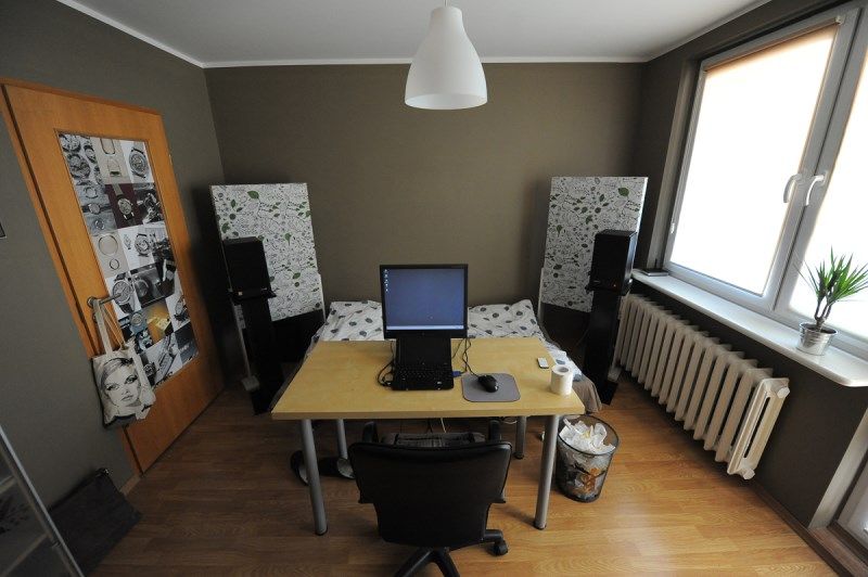

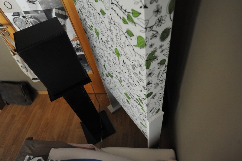

Cześć, Skończyłem budować dwa absorbery (rockwool rockton). W budowie są jeszcze 4 następne więc już teraz zastanawiam się jak je wszystkie umieścić.
Postanowiłem zbudować je jako wolnostojące, żebym mógł dużo kombinować z ich ustawieniem i zapewnić ich dużą odległość od ściany (lepsza absorbcja niskich częstotliwości).

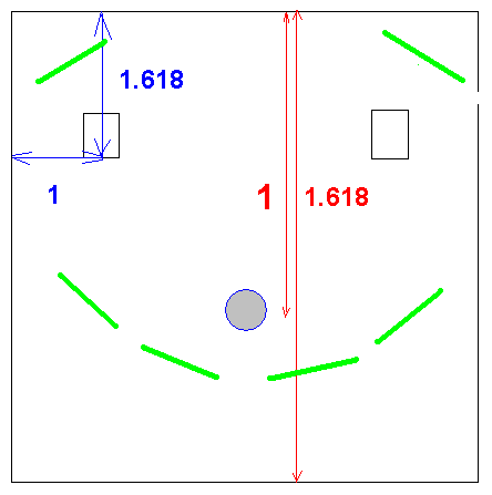

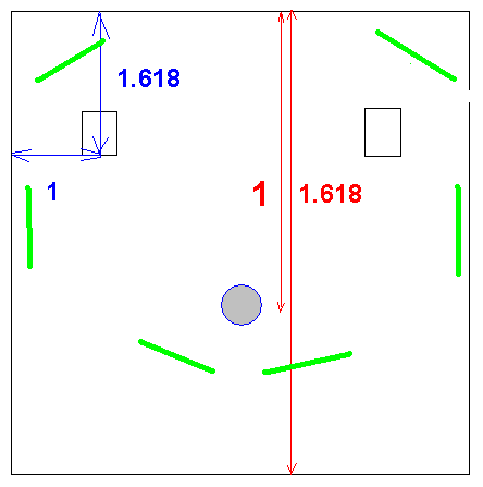

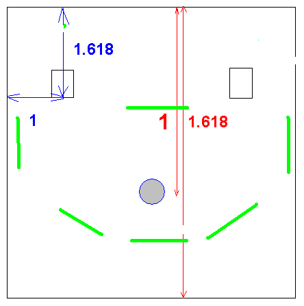

Wymiary mojego pokoju to 345cm x 345cm (kwadrat). Kolumny mają z tyłu bass reflex. Na rysunku zamieściłem proporcje odległości w rozstawieniu kolumn i słuchacza. Na zielono planowane ustawienie absorberów (trzy warianty).
Jakie są wasze sugestie w rozstawieniu absorberów (głównie) i ew. kolumn, słuchacza, mebli. Wiem, że najlepiej samemu potestować, ale może jest jakieś rozwiązanie na które nie wpadłem.

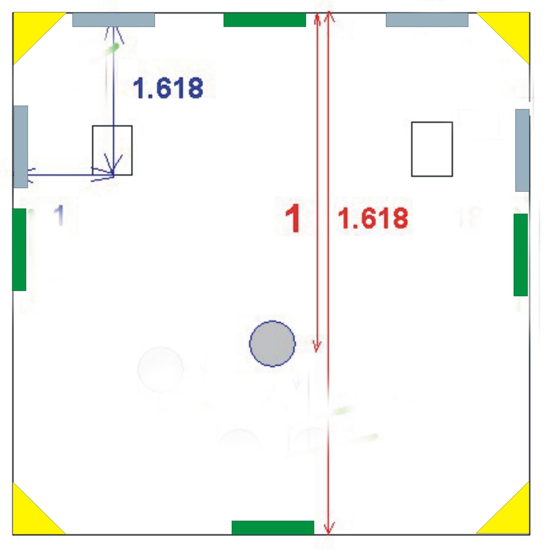

Witam, jestem pod wrażeniem - dobrze odrobiłeś zadanie domowe :). Kolumny ustawione poprawnie. Mnie wyszło, podobnie. Przesunąłbym tylko trochę do tyłu miejsce słuchania.
Na zmodyfikowanym rysunku propozycja umieszczenia paneli.
Zielone - obecnie posiadane (miejsca pierwszych bocznych odbić)
Stalowo-niebieskie - panele do ograniczenia efektu SBIR
Żółte - basstrapy.
Przy mobilności w/w paneli można pobawić się w ustawianie.

Dlatego wyszło na czerwono (tylni wymiar - brak miejsca) - tylko eksperymenty pozwolą uzyskać optimum.
