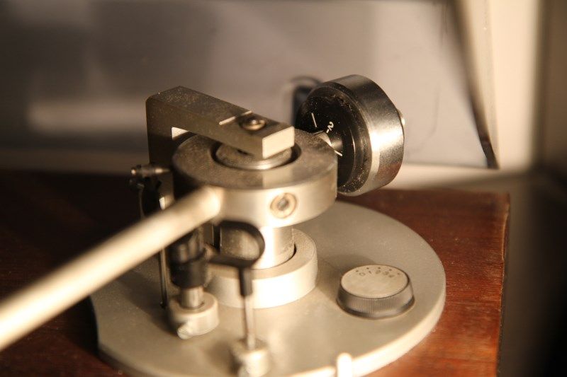

Boję się że mogę mieć coś namieszane przy tym odważniku z tyłu ramienia , wrzucam fotkę ustawionego ramienia... które staje dęba.

Przeciwwagę masz założoną prawidłowo.
Nacisk igły na płytę będzie się zwiększał jeśli przeciwwaga, niezależnie od kierunku w którą jest obracana, będzie się zbliżała do pierścienia w którym jest osadzony trzpień przeciwwagi.
Jeśli przeciwwaga będzie się oddalała od pierścienia, nacisk będzie malał.

Najprościej jak mogę podpowiem Ci w ten sposób. Do punktu 7 wszystko Ok. W punkcie 8 masz ustawiony punkt 0 na rowku ramienia. Teraz aby wyrwac się z obłędu wystarczy pokręcac ciężarkiem przeciwwagi, patrząc na skalę ciężarka zgodnie ze wskazaniami skali rosnąco: pierwsza kreska czyli 0,5 na skali, dalej 1 na skali, dalej kreska czyli 1,5 na skali, dalej polowa odległości pomiędzy kreską a 2 na skali czyli 1,75. Pokrętło antyskating na ok 1,5 na jego skali.
Ciężarek założony prawidłowo.
Zawsze wkręcając przeciwwagę zwiększamy nacisk igły na płytę, wykręcając zmniejszamy.
Po prostu się zamotałeś :-)

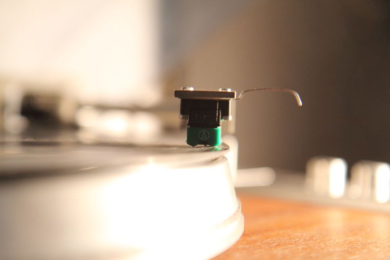

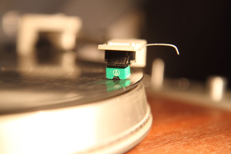

Wylazł następny problem... i chyba wiem czemu igła po przesłuchaniu płyty jest skrzywiona... Cała wkładka delikatnie ociera o płytę , nie wiem skąd to się wzięło - nigdy nie miałem takiego problemu. Unitra Adam z wkładką AT95 ... prawa część wkładki jest niebezpiecznie blisko płyty... delikatnie o nią ociera. Co jest grane ? Jak to wyregulować ? nie wiem czy w Adamie jest regulacja całego koszyczka ?

<<Poszło chyba zawieszenie wspornika igły.

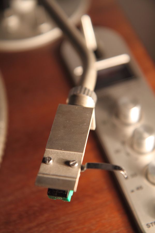

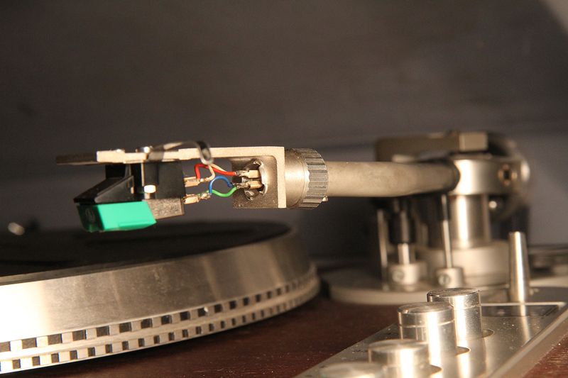

oto zdjęcia.

Załatwi sprawę ponieważ wspornik igły osadzony jest w specjalnym sprężystym materiale.
Z foto które wstawiłeś wynika że właśnie ten materiał w którym jest osadzony wspornik igły uległ degradacji:)
Pamiętaj że ta część wkładki z igłą to bardzo delikatna rzecz,starać się by absolutnie tego wspornika nie dotykać.
