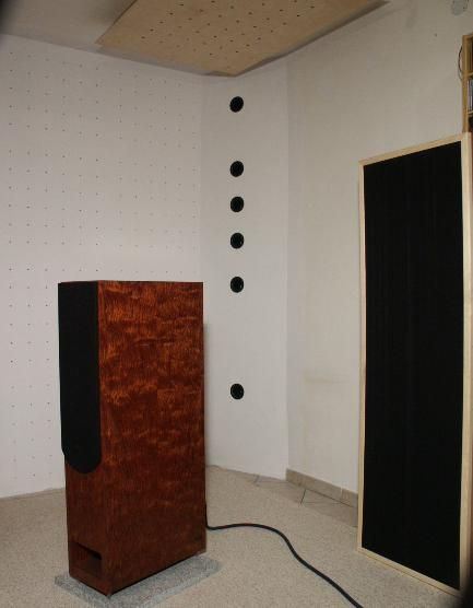

Nie chciałbym zaśmiecać wątku autorowi, ale mam pytanie. Ponieważ mam właśnie wykonawców w pomieszczeniu dedykowanym, i muszę dwa tylne narożniki zabudować w postaci trójkąta równobocznego o bokach 30x30 i wysokości 320cm, to pytanie czy wykorzystalibyście te narożniki pod potencjalne pułapki basowe? wolałbym aby nie zachowało się to nieprzewidywalnie więc albo zrobię to z czegoś twardego /jakiegoś pustaka/ albo z regipsu ale wtedy będzie pustka w środku o pojemności 144 litry na każdy narożnik. Dodam że przednie narożniki będą miały miejsce na pułapki w razie potrzeby, ale że kubatura jest 122m3 to może będzie trzeba też tył zrobić. Nie chodzi mi o odpowiedź czy będą one w ogóle potrzebne bo to się okaże ale czy w ogóle jest możliwość zabudować tyły , zrobić sztywną konstrukcję a potem zrobić otwór i do "zastanej " objętości dostroić pod wybraną częstotliwość? Czy to po prostu głupi pomysł i niewykonalny ?
Tak to Ci na pewno nie wyjdzie. Jak już to zrobić typowy basstrap z wełny mineralnej a na wierzch albo płyta k/g lub drewno. Ewentualnie zamówić firmę od adaptacji akustycznych pomierzyć i zrobić w tych miejscach rezonatory Helmholtza.

A podrzuciłbyś jakieś obszerniejsze info itp. na temat budowy takiego basstrapa jak ze zdjęcia? Nawet jeśli nie wchodziło by w grę własne wykonanie to zanim coś zlecę , chce poznać teorię. Wiem że można od razu wszystko zlecić ale pełna adaptacja z ustrojami itp. to 30-35kz a efekty na co wskazuje również AS są czasem kontrowersyjne . Przeszukuję forum i tak konkretnie to nic nie ma /poza tubowymi w Twoim wątku/ a mi taka tuba nie będzie pasowała do wystroju.
Z którego zdjęcia? Bo te co ostatnio zamieściłem to są rezonatory Helmholtza.
Zapytaj Darka, on ma takie:
Zapytałbym ale się obraził czy cóś _:) i nie odpowiada. Pytam tylko o kwestie konstrukcyjne, materiały , budowa takiego rezonatora, ponieważ chcę zgrać to z całością wystroju. Pomieszczenie jest tak zaprojektowane że w miejscach pierwszych odbić i narożnikach będzie można wstawiać ustroje i będzie się komponowało w całość. Póki co wykonuje wykończeniówkę i stąd takie pytanie. A może byłoby sensowniej założyć nowy wątek bo budowa była od fundamentów i pewnie coś by forumowicze we właściwym momencie podpowiedzieli, ale trochę tych wątków już jest.
Hmm może zrób tak jak ja, metodą prob i błędów ( z pomiarami ), tzn przygotuj konstrukcje coś jak na fotkach co dałem w 1 poście, napchaj wełny na front żeby ZA nią była "przestrzeń" powietrza, na to jakaś płyta sztywna dokręcana, rozstawiasz wsio puszczasz utwor testowy mierzysz, patrzysz co wychodzi, dokładasz/zabierasz wełne znowu mierzysz, lekko odsuwasz/dosuwasz kolumny mierzysz itd :)
pzdr. Łukasz
Tak też zrobię , po prostym przykładzie z dwóch ostatnich dni dochodzę do wniosku że to jedyny sposób i nie chodzi tylko o bas. Przykład był akurat na pogłosie, najpierw był tynk cementowy i pogłos spory , potem przyszedł podwójnie grunt i po drugiej zrobiła się studnia, na ucho czas pogłosu spokojnie się potroił , a teraz przychodzą gładzie i pogłos zrobił się najkrótszy od rozpoczęcia prac. To mi mówi, że liczenie teoretyczne może być obarczone sporym błędem i przyjmowanie wskaźników tłumienia ścian z tabel niewiele daje. A więc będziemy mierzyć.
