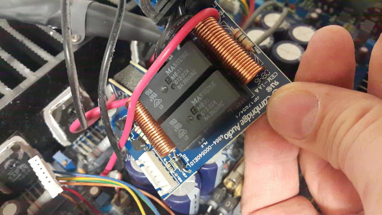

Mam podobny problem, tylko posiadam wzmacniacz 650a.
Przekaźniki u mnie to:
Massuse ME-11 005-2Z4 8A 250VAC
Czy mogę zastosować te same zamienniki co autor; Relpol RM84-P-12V?

ME11-005... Oznacza cewkę na 5V. Więc nie.
Musisz znaleźć przekaźnik o tym samym układzie wyprowadzeń z cewką na 5V, ze stykami zdolnymi do przełączenia 8A/250V. Zwyczajnie pooglądaj datasheety.

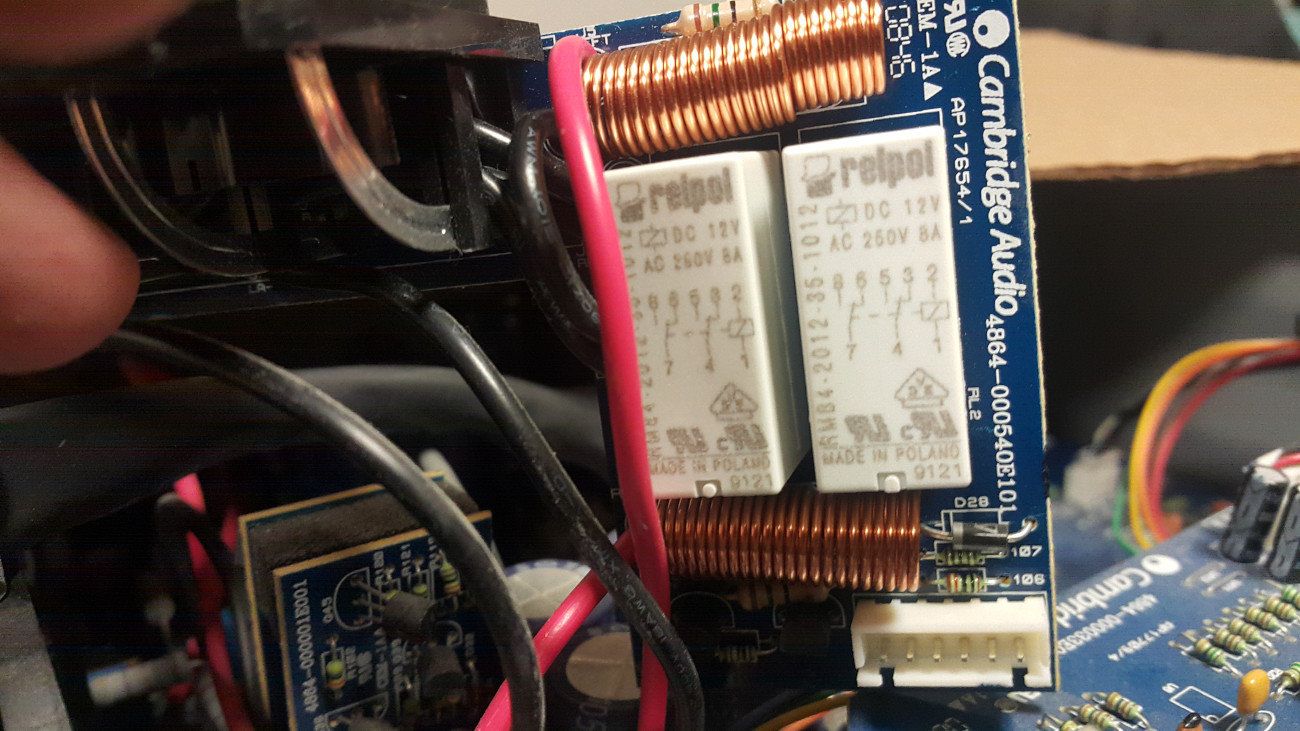

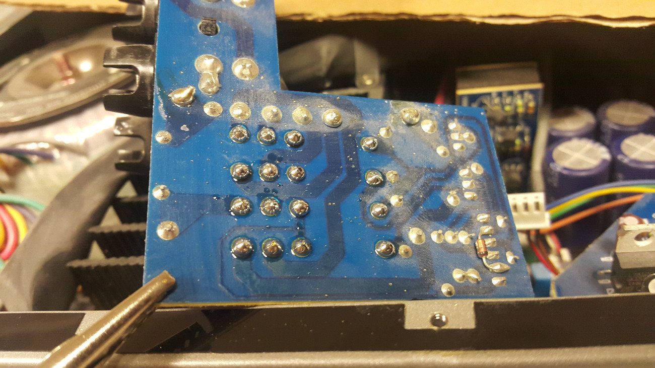

Witajcie, wymieniłem w swoim 640A v.2 przekaźniki na Relpola i wzmacniacz gra jak nowy. Problem był identyczny z opisywanym, zaniki i trzeszczenie na lewym kanale. Dzięki wielkie dla wszystkich zaangażowanych w pomoc, nie ma w życiu wielu piękniejszych rzeczy niż naprawić sobie sprzęt za 11.40zł ?
p.s. no chyba że naprawić okap Boscha wymieniając kondensatory za 1,80 pln ?

Cześć. No i ja mam ten problem co koledzy wyżej. Wiem jak się lutuje, wiem też że winne są przekaźniki bo opisywany problem to to samo co u mnie. Zanikający lewy kanał. Nierównomierne granie przy niskiej głośności to już wiem że zasługa potencjometru volume, oczywiście będzie wymieniony również. Ale mam dylemat co do przekaźników. Widzę 2 podobne, aczkolwiek nie wiem czym się różnią? Mogę liczyć na pomoc które będą odpowiednie?
Hidden Content
Hidden Content
