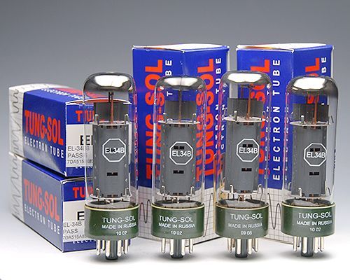

Nie no rewelacja Severance! Juz mialem kupic el34 tung-sola a tu prosze. Wlasnie takiego porowniania bylo potrzeba bo opisywanie brzmienia pojedynczych lamp na roznych systemach nie ma do konca wspolnego punktu odniesienia.
mam jedynie kilka pytan odnosnie tego porowniania.
-Czy wszystkie lampy byly wygrzane?
-Jaki bias byl ustawiony na jakich lampach?
- czy byly te lampy testowane w jednej i tej samej konfiguracji? jezeli tak to w jakiej?
- na czym polegala modyfikacja ms-34d?
no to wszystko a tak poza tym to nie mam zadnych uwag i czekam na porownanie w podobnej formie lamp sterujacych!!!

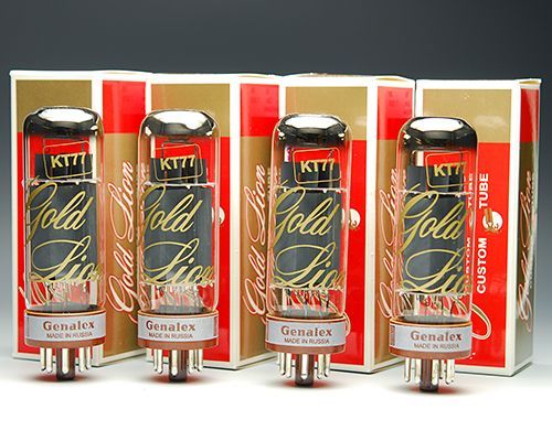

- Pożyczone lampy już miałem wygrzane a fabrycznie nowe wygrzałem osobiście.
- Dla lamp EL34 i 6CA7 bias na 0,38V, dla KT77 Genalex 0,47V i dla KT77 JJ aż 0,56V (to tak średnio, robiłem małe korekty na "+" i na "-".)
- Vincent CD-S6 (E88CC Gold Lion na wyjściu), IC Audionova Phantom, Chord Carnival Silverscreens, Monitor Audio GS20, AKG K701 wetknięte do gniazdka MS-34D.
- Modyfikacja polegała w zasadzie na zastąpieniu kluczowych elementów innymi lepszszymi i drobnych poprawkach (luty, przewody, podstawki). Postaram się to kiedyś opisać.

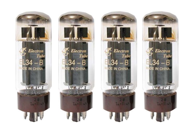

Zbyniu360 - ja Ci polecam chińskie lampki mocy z pierwszego punktu :) A jak nie chcesz wydawać tyle, to zdecydowanie Electro-Harmonicsy 6CA7. :)

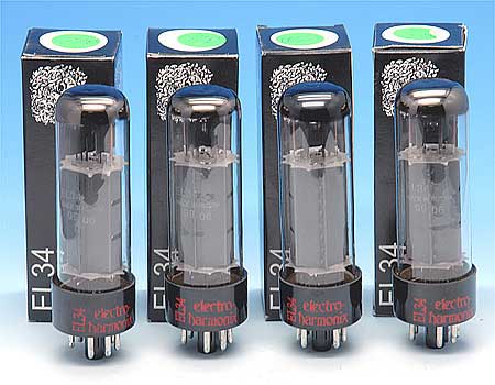

Co do porównań lamp EL34 RFT to niestety coraz trudniej jest upolować w normalnej cenie te lampy o przyzwoitych parametrach. Ja próbowałem dwa razy i dałem sobie spokój z tymi lampami.

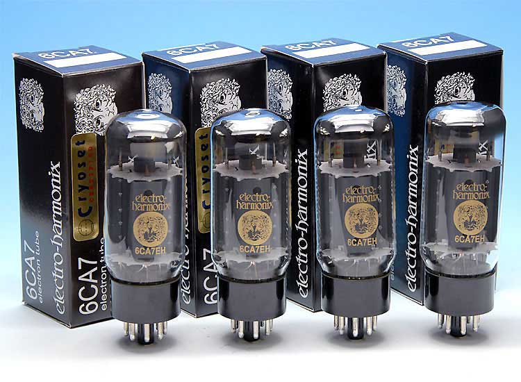

Bardzo przydatne zestawienie, sam używam sekstetu EH 6CA7 i są to wyjątkowo udane konstrukcje. Jedna mała uwaga: 6CA7 chociaż może być zamiennie stosowana z EL34 to nie jest pentodą, tylko tetrodą strumieniową. To są kompletnie dwie różne konstrukcje szczęśliwie dla nas całkowicie się zastępujące - plug and play.

Zbyniu, ranking lamp sterujących wykonam jeszcze w tym tygodniu. Pamiętaj jednak o jednej rzeczy - z tego co wiem, to Ty masz Yaqina MC-10L i on ma inne lampy sterujące niż MS-34D. Nie można ich stosować zamiennie, musisz to wziąć pod uwagę. Ranking będzie dotyczył lamp sterujących do Yaqina MS-34D, oraz MS-20L (który ma ten sam tym lamp lecz podwojoną ich liczbę) PAMIĘTAJ O TYM!!!!!!!!!!! ;)
Hidden Content

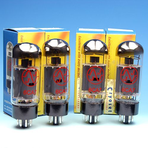

Z tym czy konkretna lampa 6CA7 jest pentodą czy tetrodą strumieniową jest pewien problem i wynikające z tego nieścisłości. Tak jak piszesz - to rożne konstrukcje - chociaż nie kompletnie różne.
Cytat z Wikipedii:
"Tetroda strumieniowa z punktu widzenia liczby elektrod jest pentodą o specyficznej konstrukcji siatki trzeciej (w postaci płytek skupiających strumień elektronów) oraz specyficznym usytuowaniu względem siebie pozostałych siatek. Dlatego niektóre z produkowanych w Europie tetrod strumieniowych były przez niektórych producentów nazywane pentodami."
Po prostu 6CA7 z bieżącej produkcji to nic innego jak zmodyfikowana nieco pentoda, którą na potrzeby tej modyfikacji zwykło się nazywać tetrodą strumieniową. Ale to teraz, bo wcześniej była ona produkowana w wersji z czterema i pięcioma elektrodami - (jeden typ był popularny w U.S.A. a drugi w Europie). W związku z tym bywały konstrukcje takie jak EL34 oraz tylko podobne do EL34. I właśnie stąd czasami były nieścisłości w określeniu typu tej lampy.

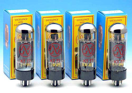

Podobna zresztą sytuacja dotyczy lamp KT77. Jedne maja układ siatek jak w pentodzie a drugie taki jaki występuje w typowej tetrodzie strumieniowej. Bywa, że producenci też różnie je nazywają.
Cytat z Wikipedii:
Znam ten cytat z Wikipedii. Faktycznie było zamieszanie, ale obecne konstrukcje to tetrody strumieniowe i EH 6CA7 tym właśnie jest, co potwierdza zresztą sam producent. Miałem też okazję rozmawiać o tym niedawno z Eugeniuszem Czyżewskim, który dał mi krótki wykład z prezentacją różnic w budowie obu lamp :). Nie widzę powodu, by nie wierzyć tak doświadczonemu konstruktorowi.
No prawda, producent potwierdza że obecnie produkuje te lampy jako tetrody strumieniowe (czyli tak naprawdę zmodyfikowane pentody) lecz trzeba mieć na uwadze że w sprzedaży są jeszcze stare lampy na pentodzie i ja taką właśnie testowałem. Jak by zabrzmiała 6CA7 w wersji na tetrodzie strumieniowej? Teoretycznie powinno być lepiej ze względu na mniejsze zniekształcenia, ale w praktyce na tym sprzęcie może być hmm...identycznie.
Ale Severance, te lampy EH co pokazałeś na zdjęciu i ładnie zresztą opisałeś, to tetrody strumieniowe, no chyba że miałeś jakieś inne, a wrzuciłeś to zdjęcie jako ersatz. Tak, czy inaczej 6CA7 biją każde współczesne wydanie EL34 łącznie z chwalonymi Svetlanami =C=. Może jakieś NOSY z najwyższej półki zrobią coś więcej, a i to wielka niewiadoma. Warto spróbować 6CA7, zwłaszcza że stosunek jakość/cena jest wyborny.

Zdjęcia są tylko poglądowe. Ja wiem że te 6CA7 EH ze zdjęcia to typowe tetrody, to się zgadza. Jednak ja miałem egzemplarze ze starszej produkcji, różniące się nieco budową siatek i wyglądem ekranu. Nie robiłem zdjęć bo wszystko było rozłożone w czasie i specjalnie o tym nie myślałem. Nie wiedziałem że opublikuje kiedyś taki ranking. Jednak mam jeszcze dostęp do tych lamp i postaram się wykonać zdjęcie dla porównania. Jestem na 99% pewien że to były pentody, potwierdził to kiedyś pracownik RCM-u. Chyba nawet jeszcze mają zapasy tych lamp o ile cennik jest aktualny:
