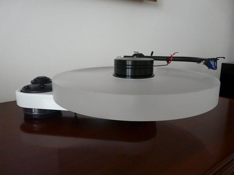

bardzo fajnie wspominam ten napęd, bo i do nauki zacny ;) i dzwięk na nim mozna było uzyskać bardzo dobry montując coraz to lepsze przetworniki, a tego ten napęd się nie bał.
dawno temu
zdj.1 + grado gold
później woda w warcie płynęła i wszystko się zmieniało
goldring 1042
ortofon mc 1 super mk2
dynavector dv20
i mój koniec zdj 2+ vdh empire to był koniec poszukiwań przetwornika do tego napędu, dziś urzadzenie gra gdzieś ......

Mechanicznie i dźwiękowo ramiona Pro-Ject 9c (takie było w RPM-5 SP) i Linn Basik są zbliżone i mają identyczną geometrię. Ramię Pro-Ject 9c pięknie "chodzi' w pivocie, ma lepiej rozwiązaną regulację azymutu (obrót całej belki ramienia). Ramię Basik ma antyskating regulowany "w locie" ("in the fly") i lepiej rozwiązaną regulację VTA (świetny, specjalny wkręt imbusowy ze sprężyną, pięknie prostujący kolumnę ramienia w jej jarzmie). Ja używam raczej tańszych wkładek, węglowe ramię Pro-Jecta trochę łagodzi dźwięk, lekko zaokrągla brzmienie, nie powodując jednak rozmycia. To jest pozytywne w przypadku tańszych wkładek, których wady ulegają lekkiemu zamaskowaniu. Ramię Linn daje brzmienie bardziej zwarte, bardziej dosadne. Trudno coś tu zamaskować, ale na przykład precyzja, czyli główna zaleta lepszych MM-ek Audio-Techniki, takich jak AT-125 Lc lub AT-440 MLa, jest na tym ramieniu fajniej pokazana.
Napęd RPM-5 SP jest swoją jakością proporcjonalny do obu w/w ramion. Żadnych brumień, żadnych burczeń nie ma, utrzymywanie obrotów jest wzorowe.

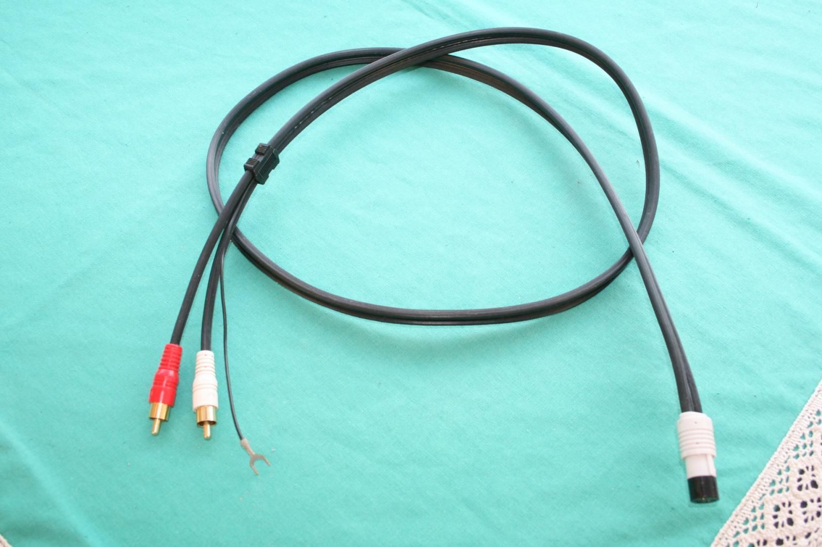

Jeszcze jedna, ciekawa rzecz, którą polecam uwadze osób użytkujących ramiona z kablem DIN-RCA. Na zdjęciu z posta 19 widać gramofon dziwnie posadowiony na kwadratowych dość wysokich gąbkach neoprenowych. To było konieczne, bo na początku miałem bazowy interkonekt gramofonowy SME (foto 1) z wtykiem prostym (DIN), który wywoływał konieczność podniesienia gramofonu, bo inaczej nie można było wpiąć interkonektu w stopę ramienia Linn. Następnie kupiłem specjalistyczny, droższy i bardziej już zaawansowany interkonekt DIN-RCA firmy Jelco (JAC), z wtykiem DIN kątowym (foto 2). Dzięki wtykowi kątowemu gramofon mógł stanąć "na własnych nogach", bez tych grubych podkładek, ale brzmienie też uległo wyraźnej poprawie. Sprawdzałem nawet czy to nie przez te podkładki (gramofon przesunąłem bardziej ku krawędzi blatu, dawał się wówczas wpiąć wtyk prosty DIN z kablem SME bez stawiania gramofonu na podkładkach), ale przyrost jakości dźwięku najwyraźniej powodował sam kabel. Nie należy lekceważyć przewodu gramofonowego i robić tu nieuzasadnionych oszczędności.

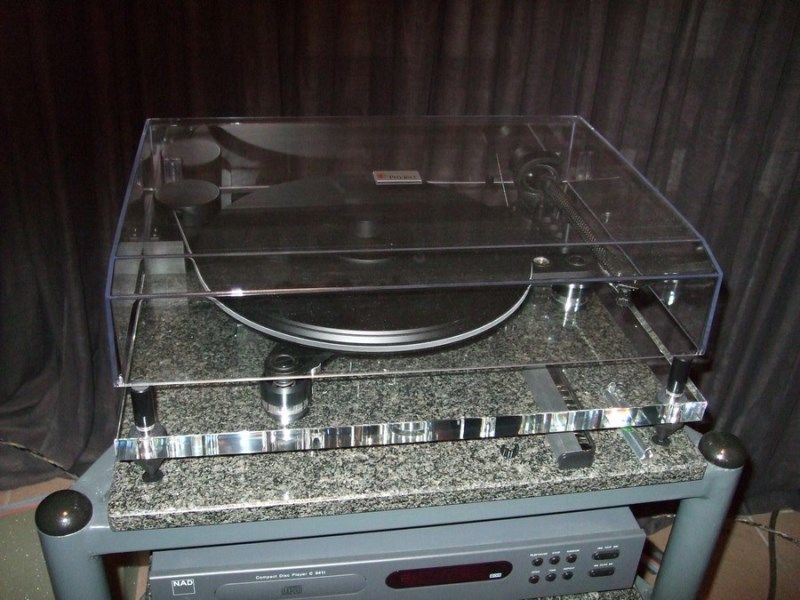

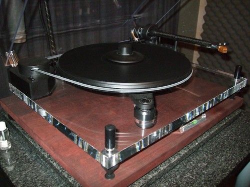

a ja od zobaczenia tego zdjęcia zastanawiam się cóż to za odjechane absorbery stosujesz ;)
pod gramniakiem miałem wszystko; szkło hartowane, kawałki akrylu, granit jedna płyta potem dwie oddzielone korkiem, następnie vibrapodami później jedną płytę granitową zastąpiłem miękkim drewnem i to było to, ale niestety do czasu, po dwóch latach z kawałka drewna wyszedł zaspany zawodnik w trakcie kawałka SRV :)zostawił po sobie dużą dziurę więc trzeba był przeprowadzić pewną modyfikację
od trzech tygodni testuje kanapkę diy; mdf sklejony ze sklejką i coś czuję że to już koniec poszukiwań, być może jeszcze zamiast kolców via blue zastosowanych do niej, pokuszę się na próbę z podkładkami grafitowymi(grafit to dla mnie najlepszy izolator pod winyl jaki miałem) ale na razie nie mam parcia.
Z kabelków gramofonowych jelco to dla mnie best buy- mam 2, bawiłem się gothamen diy, niebieskim ortofonem ,kablem wtb –to to samo co orto tylko inna metka ;)
I sumując - jelco rządzi.

To w sumie dobrze że wyjaśniłem - to nie były specjalne absorbery, to była konieczność na tym postawić, bo inaczej spiąć się kablami nie dawało. Ja mam pod gramofonem czarny akryl, płyta akrylowa leży na macie bitumicznej, naklejonej na ciężką półę z podwójnych płyt MDF (prawie 4 cm grubości). Póła leży na niskim stoliku trójnogim z kolcami.
