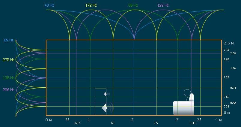

Wymiary pokoju to ok 4x3,5 Mam nadzieje ze moj schemat jest w miare prosty i zrozumialy. Przy zlozonej wersalce bas zanika(bo jest praktycznie tylko pod sama sciana), co gorsze pod sciana lewy glosnik gra ewidentnie glosniej . Probowalem usunac stol na czas sluchania, ustawilem siebie i glosniki w trojkace o boku 2m , ale bas totalnie zniknal, stereo wrocilo do normy.
Zreszta jedyne miejsce gdzie jest bas zaznaczylem na rysunku. Jakies pomysly ? Jezeli taki urok mego pokoju bede musial zrezygnowac z glosnikow i wrocic do sluchawek. Moje glosniki to Monitor audio silver rs1. Czy wylot z przodu by cos zmienil . Dzieki za jakakolwiek pomoc

Tu masz rozkład teoretyczny modów Twojego pomieszczenia. Rysunki

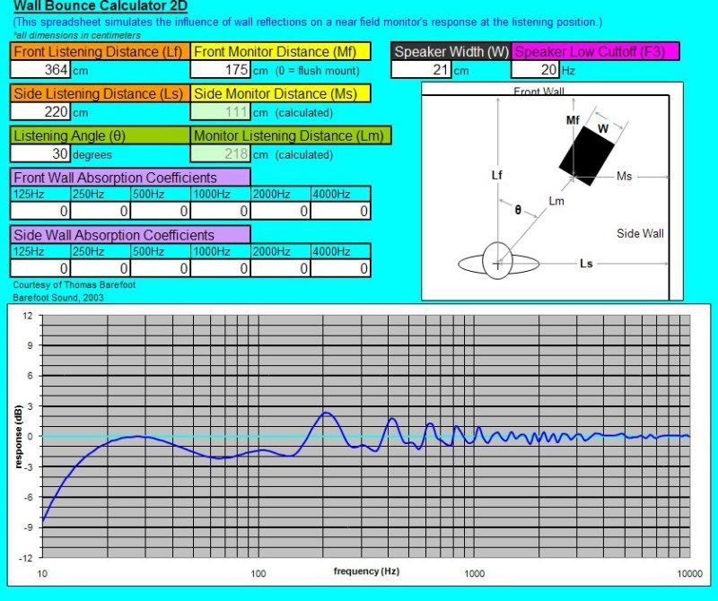

Tu masz kalkulator w Excelu - do obliczenia odległości monitorów od ścian bocznych i tylnych - minimalizuje efekt SBIR.
www.barefootsound.com/homerecording_images/Wall_Bounce_Calculator_2D.xls
Przykładowe wyliczenia SBIR dla mojego pokoju.
