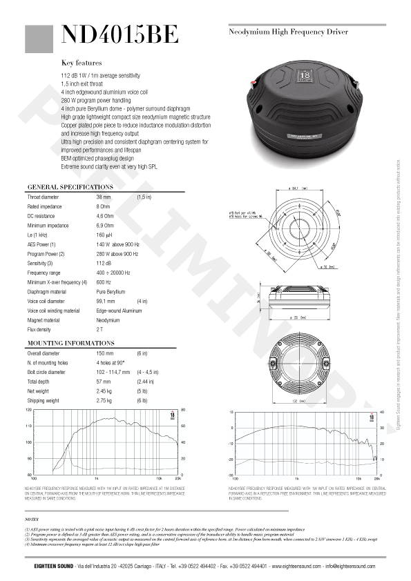

No to sobie pogderam. Popatrzcie na średnicę przetwornika i charakterystykę, pasmo przenoszenia. Głośnik ten można ciąć przy 600 Hz (super) i jeszcze tam coś gra (dzięki dużej średnicy 1,5") ale cała char. jest dosyć wygięta i pow. 15 kHz jego granie zaczyna być już dosyć słabe, a przy 20 KHz jest już kiepsko. Tak więc widział bym taki głośnik w czterodrożnej kolumnie pomiędzy wysokotonowcem a średniotonowcem. Natomiast jako wysokotonowiec, mający grać równo minimum do 20 KHz już nie bardzo. Może gdyby miał max 1" średnicy, nie grał by może bez spadku poniżej 1 KHz ... ale przy 20 KHz nie było by już takiego problemu.
Najlepszy głośnik wysokotonowy przy którym wyżej wymienione to zabawki dla dzieci ;-)
To raczej wysokoskuteczny dziwoląg z górami ponad 10dB w pasmie słyszalnym. Pewnie do systemów z aktywną korekcją, z kilkuwatowym wzmacniaczem. Jeżeli na takim głośniku bez korekcji oparty był odsłuch "od dziesięcioleci" pierwszych nagrań naszych "gwiazd" (Budka Suflera, Perfect czy Maanam) to teraz rozumiem, dlaczego tych nagrań w normalnym systemie słuchać się nie da, bo góra jest podbita o 3 do 6 db. Jedne z najgorszych realizacji jakie słyszałem ma np "Co się stało z Magdą K" pewnie na tym głośniku robiona...

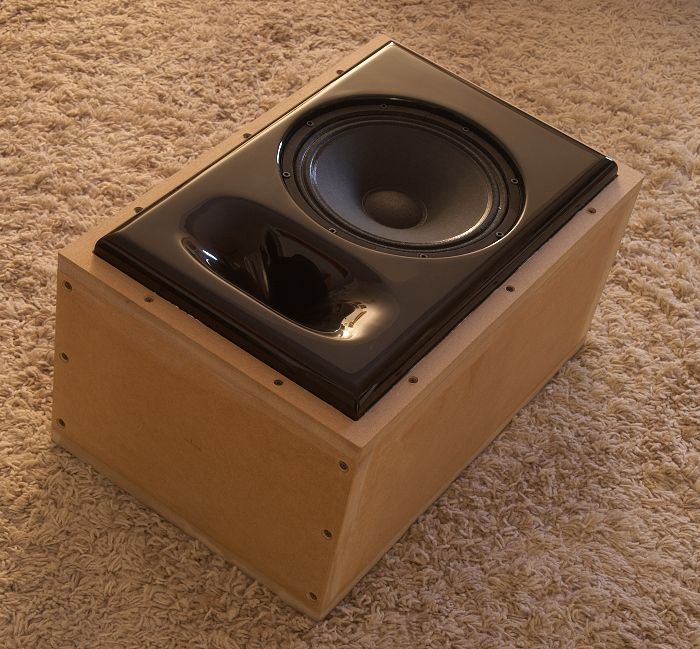

Studia nagraniowe od wielu lat uzywaly falowodow (np. AX2, TH4001), driverow TAD 2001 nie ma to nic wspolnego z podbita gora jakis tam nagran
Nie byłbym taki pewien. Większość starszych nagrań ma podobnie zachwianą równowagę tonalną i wynika to pewnie ze słabego (nieliniowego) sprzętu odsłuchowego. W zasadzie kompletny brak najniższego basu (był pewnie wycinany hurtem) i lekko (oby tylko) podbitą górę.
Inną sprawą jest zakładanie, że jak jest coś używane w studiach nagraniowych, to musi być "the best of". Studio to najczęściej mała klitka wypełniona sprzętem po sufit i najnormalniej nie ma możliwości wstawienia dużych głośników i już to wymusza stosowanie kompaktowych rozwiązań np aktywnych monitorów z korekcją charakterystyki.
Do odsłuchu w polu bliskim mogą być świetne, pytanie jak zabrzmią w 15-20m² w warunkach bojowych między fotelem a telewizorem...
