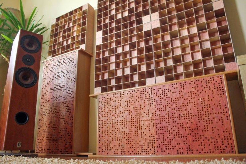

Widziałeś z bliska dobrze i staranie wykonany dyfuzor QRD 1D lub 2D, to jest prawie dzieło sztuki? Śmiało może być ozdobą pomieszczenia. Wiadomo, że trzeba robić to z umiarem, chyba, że idzie się na całość tak jak ja :)

Moje panela z PT-80.Mam cztery sztuki, trochę mało, ale coś tam poorawiają?Pozd.
...And Justice For All . Pozdrawiam .
Do mnie to estetycznie nie przemawia dlatego pytam ;) a takie panele binarne by się sprawdziły jako bass trapy ? próbowałeś ?
U mnie właśnie pełnią podobną rolę - mają pochłaniać niskie pasmo, w środku jest 10 cm wełny mineralnej PT80 i 10 cm pustki powietrznej.
mozesz pokazać? jak. wygląda ten dyfuzor QRD 2D z tyłu.Chodzi ,oto czy jest klejony... ,czy na jakieś wkrętki. Edytowane przez zbyniu 360
Co to "wkrętki" tudzież "wkretki". W moich dyfuzorach nie stosuję wkrętów czy gwoździ. Kredek również w nich nie uświadczysz.
Jest jak góralski domek, beż żadnego metalowego elementu :) - konstrukcja grzebieniowa z wpustami. Wycinane ploterem sterowanym numerycznie :) Z tyłu ma plecki, jest solidny i ciężki.
