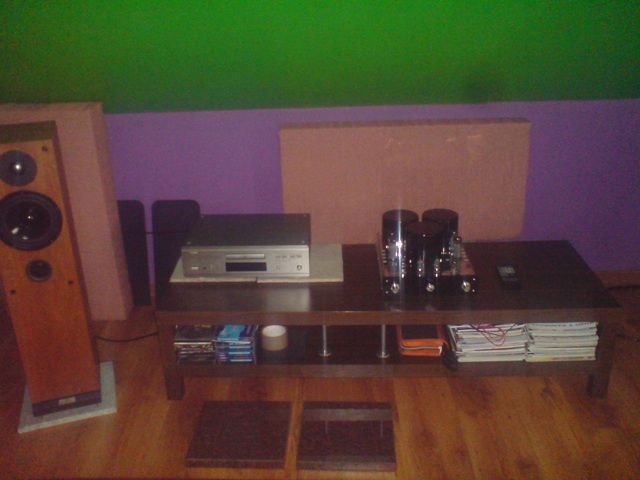

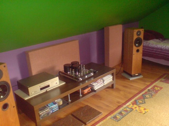

Moje panela z PT-80.Mam cztery sztuki, trochę mało, ale coś tam poorawiają?Pozd.
kiza,w panelach dawałeś coś z tyłu? znaczy sie śćianke
przed wczoraj zbudowałem cztery sztuki z isover pt80,skrzynki z płyty wiórowej z tyłu przybiłem zwykłą pilśniówke, troche nieprzemyślana ta moja robota :/ , czy aż za nadto zmniejszyłem absorbcje paneli?
Czy coś poprawiły? niestety pole manewru mam małe około 13m2, dwa panele po bokach kolumn,dwa za miejscem odsłuchu,diametralnej zmiany to tak aż niema, ale po wysłuchaniu kilku płyt słychać różnice, jakby większa stereofonia,wszystko jak by lepiej poukładane
Pozdrawiam Tomasz
Nie jest źle :) - ustaw panele 10 cm od ściany, a "zwiększy" się ich skuteczność. Płyta z tyłu ograniczy w pewnym stopniu pochłanianie wyższych częstotliwości. Niskie częstotliwości przejdą przez płytę bez przeszkód. Dobra robota.

Witaj.Metraż masz idenytczny jak ja, tylko masz inne ustawienie, jak najbardziej prawidłowe, tylko możesz jeszcze poeksperymentować, bo panele masz mobilne tak jak ja.Moje ustawienie, dwa panele po bokacz kolumn, 10cm od ściany, następne dwa w bazie (miejsce pierwszych odbić).Myślałem pierwotnie o takim ustawieniu jak Ty masz, ale że za miejscem odsłuchu, mam drzwi, to nic z tego nie wyszło.Możesz popróbować jeszcze jak masz miejsce dorobić jeszcze ze dwa panele i dać w miejsce pierwszych odbić bocznych, wiem że w takim metrażu to czasami niemożliwe, tak jak u mnie.Co do budowy paneli, to zrobiłeś identycznie jak ja, (płyta spliśniona z tyłu) co w moim przypadku było zamieżone, ponieważ taka konstrukcja mniej pochłania wysokie, i średnie pasmo (niż bez płyty), a więcej niższe częstotliwości, a na tym mi zależało.Co do efektu sonicznego, to mam podobne spostrzeżenia.posłuchaj tydzień, albo dłużej z panelami, a potem je wynieś z pokoju, i posłuchaj, to będzie miarodajne do zauważenia co one dają, ja tak zrobiłem.Nasi uprzejmi doradcy od akustyki mi poradzili żebym panele ustawił 30cm od podłogi, dlatego dorobiłem nóżki (przy moich kolumnach 135cm, wysokości, efekt słyszalny na plus).Prawidłowo w takim metrażu powinno być od ośmiu, do dwunastu paneli, ale to już kwestia indywidualna, ja więcej jak cztery nie zmieszczę( "salon" dzienny dla czterech osób).Moim zdaniem, jeżeli mamy podobne odczucia co do działania tych paneli, to i tak krok do przodu.Pomyśl ile byśmy musieli wydać na eksperymenty z kablami, żeby osiągnąć taki efekt?Życzę dalszych udanych eksperymentów. Pozdrawiam serdecznie.

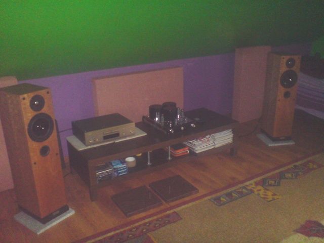

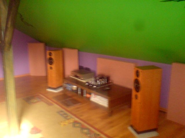

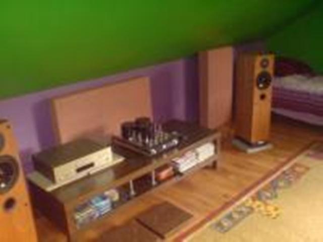

witam ,oto moje efekty pracy...no i zawitały cztery panele wełny isover pt 80,jeszcze nie mają oprawy ,ale niedługo ją dostaną.
Witaj Zbyszku, widzę, że robisz postępy - ustawiłeś panele całkiem sensownie. Napisz nam jakie zmiany zaszły po rozstawieniu wszystkich paneli?

Witam napiszę pokrótce,jak obiecałem, jaki zmiany nastąpiły po wstawieniu paneli z isover pt 80. Największa zmianą jaka się mi zobrazowała, to przede wszystkim, ogromnie poprawiła się scena w głąb,słychać jak instrumenty i lokalizacja ich jest wyrażna. Następnie przestrzenność sceny... jest przepiękna, no bravo!!-Muzyka nabrały okłady,zrobiło się... bardzo spokojnie, już nic się nie wyrywa do przodu,wszystko takie zrównoważone...- coś nadzwyczajnego!.Poprawa istotna , też w zakresie niskotonowym,bas jest bardziej zdyscyplinowany,i słychać jak nisko schodzi-,jego barwność teraz jest lepsza.Ogólnie rzecz biorąc,to na początku długo się zastanawiałem nad panelami,jakoś bez przekonania,ale teraz wiem,że wprowadzają dużżżże zmiany,ale przesadzić też nie można,a tak na koniec ten spokój,ta harmonia... pa pozdrawiam.
