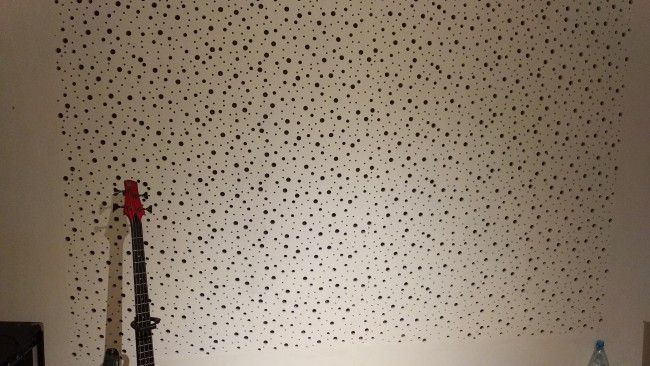

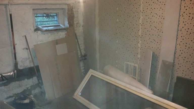

Też piwnica ;)
Przód - cała ściana w panelach 5cm, bo piwnica malutka ;)
Tył - gipsokarton z dziurami, czyli nic ;)

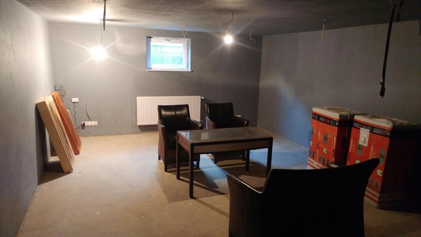

O , o, o powoli!
widze na zdjeciu cala nie rozpakowana paczke welny.
Zanim ja rozpakujesz, czy masz mozliwosc zrobienia pomiaru poglosu z ta paczka ustawiona w kacie i bez paczki.
W moich "kregach" audiofanatykow jest zalecane ustawienie w kazdym kacie pomieszczenia dwoch nie rozpakowanych pakietow (jeden na drogim) jako absorber basu -> ale prawdziwego basu (<50hz). Cienkie warstwy/plyty welny sa zupelnie bez efektu w zakresie dolnego basu
Kolego ja mam takie dwie paczki, ale nie mam skoncozne pokoju, a właśnie trzymam je z myślą co Ty planujesz. Chce je chyba ładnie obić, ale zobacze czy coś to da. ]XAJAS, a nie lepiej będzie może wypożyczyc z castoramy sprawdzić, a jak nic nie da to oddać> Ja niestety kupiłem prędzej i już nic nie zrobię, ale jak masz sprzet to sie pobaw,
Na razie mam wiele innych "projektow" do zakonczenia, ale podejzewam, ze kiedys to wyprobuje. Co prawda mie mam miejsca/szerokosci na cala paczke ale ta welna to groszowa sprawa wiec sprobowac warto.
Przy twoim pomieszczeniu (bardzo podobnym do mojego) bedziesz mial identyczne problem jak ja (mody przy 27-29Hz i ok 80Hz)

Jasne, ale to są stare zdjęcia ;)
Generalnie jak widać też to pobieżnie sprawdzałem, ale oczywiście wełna w rogu jest mało skuteczna. Wszyscy dają ją w róg, bo mają miejsce i pułapki basowe są przecież w rogach - tak, ale ciśnieniowe a nie gradientowe jak wełna. To jest miejsce na strojoną pułapkę, która obecnie tam jest.

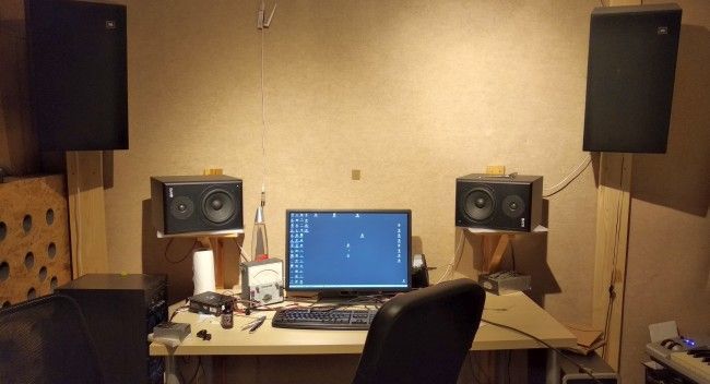

Z DBA jeszcze nie zaczalem, najpierw musze skonczyc te glowne glosniki, ale juz powowli "symuluje" te tylne

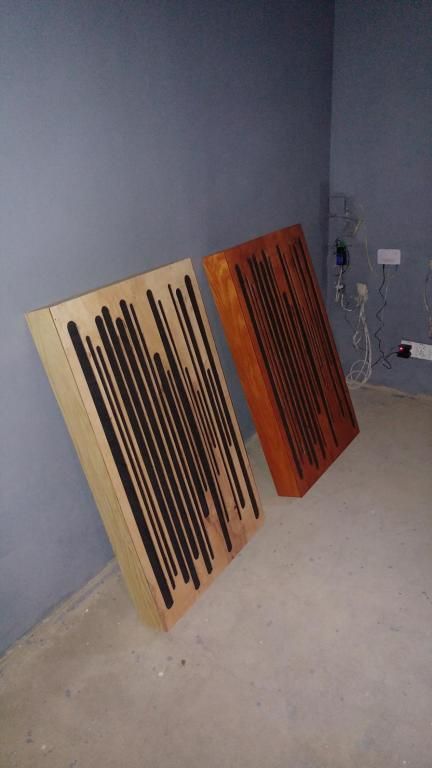

Niestety, ponieważ to moje kolejne pomieszczenie, to chciałem być mądry i popełniłem spory błąd - w postaci dużej pułapki. Niby OK, ale skrzynia wysokości 150cm i głębokości 60cm jest ogromna i do przestawienia trzeba prosić potomstwo ;) Zdecydowanie polecam nawet trzy sztuki mniejsze. To obok pułapki to są dwa aeony jeden na drugim, a otwory to rynny 6cm ;)

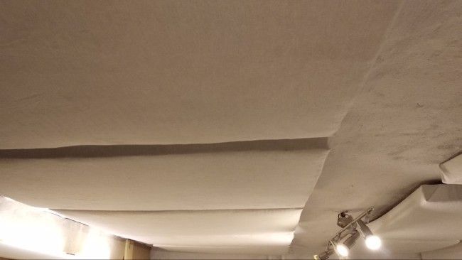

Żeby było na temat, to panele sufitowe są opisane tu:

Generalnie te wyliczenia są tak średnio dokładne, zwykle po pomiarach wychodzi, że jedną rurkę trzeba dołożyć, i tak nieźle ;) To widać na tych moich zdjęciach, że są dowiercane i tak dziwnie to wygląda.
