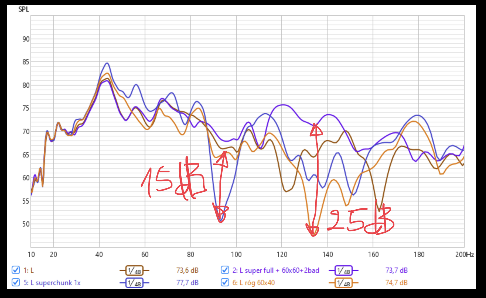

Z tym się nie zgodzę bo nawet pozornie normalne ilości wełny potrafią zrobić konkretne wyrwy w paśmie, tak samo na pałę ładowanie wełny w narożniki może się zemścić.
Zaloguj się, aby zobaczyć treść (możliwe logowanie za pomocą ) Edytowane przez fetek
Pokaz mi te wyrwy
Sorki konkretniejszych nie mam i tak dobrze że akurat to dzisiaj mierzyłem, jak pisałem w innym wątku to tylko badanie gruntu.
Nic z tego nie rozumiem, co jest co.
Czy ty chcesz nam wmowic, ze tylko przez wstawienie/przestawienie panela z welna (bez ruszania mikrofonu, glosnikow czy czegokolwiek innego) nagle powstaje waskopasmowa dziura 15dB albo szerokopasmowy peak 25dB?
Cos tu nie pasuje, to jest bez sensu

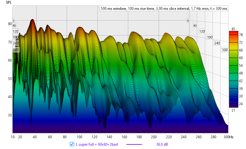

5 superchunk jeden moduł ~1m wysokości
6 narożnik wypełniony wełną 60x180x40cm
2 superchunk 2 moduły ~2m wysokości + w drugim wełna 60x180x60 + BAD;y i wełna na ścianie za mic
resztę chyba ogarniesz...
Interesujacy jest tylko fioletowy.
Wyswietl tylko dwa pomiary, ale w szerszym zakresie conajmniej do 2kHz)
1. Goly/pusty pokoj
2. po wstawieniu tych „fioletowych“
Zakladam ze mirdzy tymi pomiarami NIC innego nie zmieniales
Waterfall zbedny.
Lepszy Rt60

Stłumić 15dB waskopasnowo na 90Hz wełną można, oczywiście w rogach, tylko jak potem tam do tego pomieszczenia wsadzić mikrofon 😉

BTW. Co tu jest mierzone?
Tylko lewy kanal?
Tylko prawy?
Suma Lewy+Prawy?
Jak zwiekszysz zakres pomiaru do wyzszych czestotliwosci, to chyba musisz zwiekszyc wygladzenie, bo inaczej dostaniemy za duzo „trawy“

Nie porównuj z fioletową tylko brązową, oba dołki to okolice -15db
Tak dokładnie bez ruszania czegokolwiek powstała dziura, dlatego powtarzam wełnę trzeba kontrolować bo często jest jej po prostu za mało 🙂

Tych pomiarów nie mam tak wysoko i nie wiem czy zabezpieczona wełna tak wysoko pochłania, nie całkiem goły bo są jakieś regały z książkami i ogólna graciarnia ale to w drugiej części pokoju
Fioletowa to wykorzystanie doświadczeń z wykorzystaniem wszystkiego co miałem a i tak zabrakło na jedną ścianę, raczej jako ciekawostka że głupia zabawa i jeszcze głupsze pomiary mają sens.

od samego początku to samo w na tych samych ustawieniach, lewy kanał.
