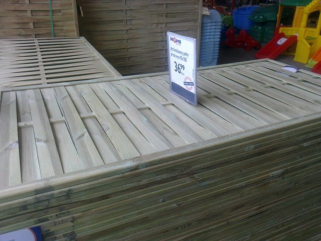

Zaloguj się, aby zobaczyć treść (możliwe logowanie za pomocą ) Edytowane przez sly30
a to by sie nadawalo do moich scian bocznych panie marku...
Jestem hardcorowym adaptatorem :) ale takiego czegoś nie wstawił bym do pokoju - nie dość, że brzydkie, to generalnie nie spełniłoby pokładanych w nim nadziei poprawy akustyki. No chyba, że jest to bunkier z gołymi ścianami, to takie coś poprawi akustykę - osłabi trzepoczące echo i czas pogłosu, ale tylko dla jakiegoś przedziału częstotliwości.
Zaloguj się, aby zobaczyć treść (możliwe logowanie za pomocą ) Edytowane przez Imacman
Przy bardzo dużej kubaturze jak by to można np.odchylać na zawiasach to pewnie tak.
Niestety dość trudno "wymierzyć" taki ustrój - bas przejdzie przez ten parawan jakby go nie było.
nie w mierzeniu tylko ilości takich ustrojów na m2 sztuka :)
