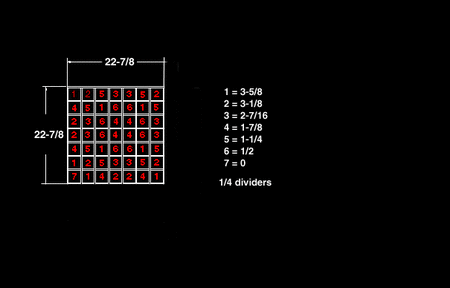

Dyfuzory np QRD 1D i 2D są w cenie ponieważ "idzie" na nie dużo materiału i spoiwa oraz są czasochłonne w wykonaniu. Wchodzi w to też amortyzacja drogich maszyn. Bardzo drogie są np frezy, które dość szybko się zużywają. Dodatkowo liczy się tu wiedza tworzącego w/w ustrój.

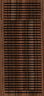

Mam umieszczone w dwóch rogach przy kolumnach cztery panele z PT-80 owinięte stretchem , po dwa jeden na drugim i poprawa jeśli chodzi o niskie rejestry jest znaczna, choć momentami przy najniższym zejściu potrafi jeszcze zadudnić. Takich bass trapów musiałoby być chyba z cztery lub dwa z konkretnym wypełnieniem. W temacie estetyki może coś na wzór Vicoustic Wave Wood z równymi i gęstymi nacięciami poziomymi ? tylko czy nie wpłynie to mocniej na jakąś konkretną częstotliwość ?

2. Jaką powierzchnię z przodu musiałbym zostawić odsłoniętą wykonując ją z HDF 3 mm aby panel nie stracił swych właściwości absorpcji średnicy i wysokich tonów ? 50% wystarczy ? chciałbym wykonać coś na wzór vicoustic wave wood jak poniżej.
