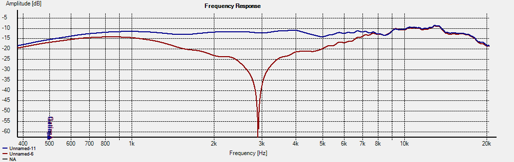

26 minut temu, slawek.xm napisał:
jesli w jakomkolwiek punkcie chaarkterystyka z głosnikiem w fazie  jest powyzej chrakterystyki z głosnikiem w przeciwfazie to znaczy ,ze faza akustyczna połaczonych głosników jest spieprzona
przepraszam ale poprawiałem niektóre błędy i nie mogę już edytować i to zdanie powinno brzmieć tak
"jesli w jakimkolwiek punkcie charakterystyka z głośnikiem w przeciwfazie  jest powyzej chrakterystyki z głosnikiem w fazie to znaczy ,ze faza akustyczna połaczonych głosników jest spieprzona"
a tu przykład niebieski dwa głośniki w fazie , czerwony jeden głośnik w przeciwfazie
tak się sprawdza prawidłowość działania filtracji i współpracę głośników w punkcie podziału
połączenie dotyczy Elliptocorów 18we i D3404
