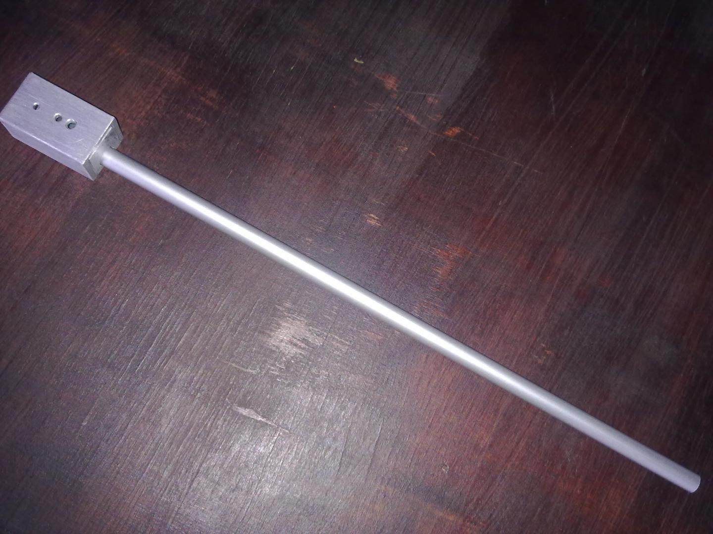

Rurkę można dać nieco dłuższą niż 30 cm, żeby mikrofon nie "łapał" odbić od statywu.

Mikrofon będzie połączony trzydziesto centymetrowym odcinkiem ze wzmacniaczem a dalej dwa metry do karty.
Załączam również fotkę mikrofonu.
