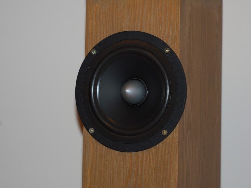

Zbudowałem sobie kilka miesięcy temu niewielkie kolumienki podłogowe na szerokopasmowych głośnikach Fountek FR135EX (
Zaloguj się, aby zobaczyć treść (możliwe logowanie za pomocą ) ) w obudowach zamkniętych. Jestem z nich bardzo zadowolony, ale postanowiłem trochę poeksperymentować z innymi typami obudowy.
Chciałbym przy tej okazji zapytać Szanownych Forumowiczów, czy ktoś z Was posiada własne konstrukcje na takich głośnikach i mógłby się podzielić swoimi doświadczeniami w tej materii. Pokój do nagłośnienia ma jedynie 11m, wzmacniaczyk lampowy 2W.
Zależy mi na dobrym dźwięku przy niewielkim poziomie głośności w małym pokoju. Obecne obudowy przy "normalnej" głośności sprawdzają się dobrze, ale przy wieczornym - cichutkim słuchaniu pojawia się efekt "plastikowego radyjka tranzystorowego".
