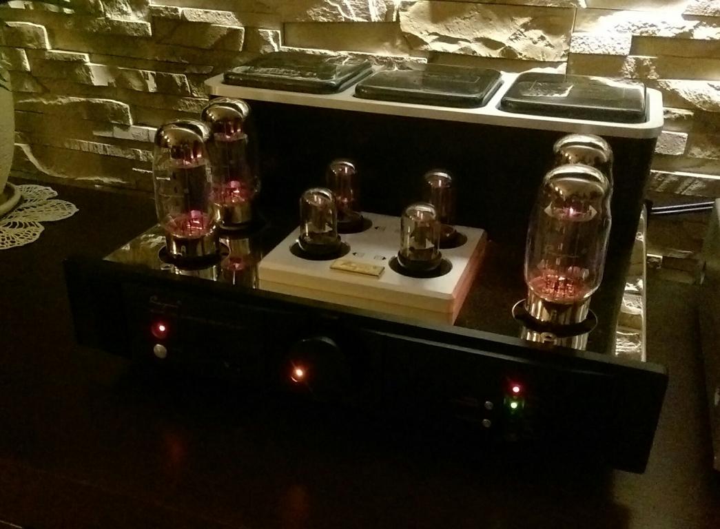

Przyszedł czas, że i ja postanowiłem spróbować lampki...za sprawą znanego nam tu wszystkim Pana Grzegorza stałem się posiadaczem takiego cuda...
Witaj w klubie p-a-b-u, fajny wzmak ;) niech Ci służy i cieszy uszy

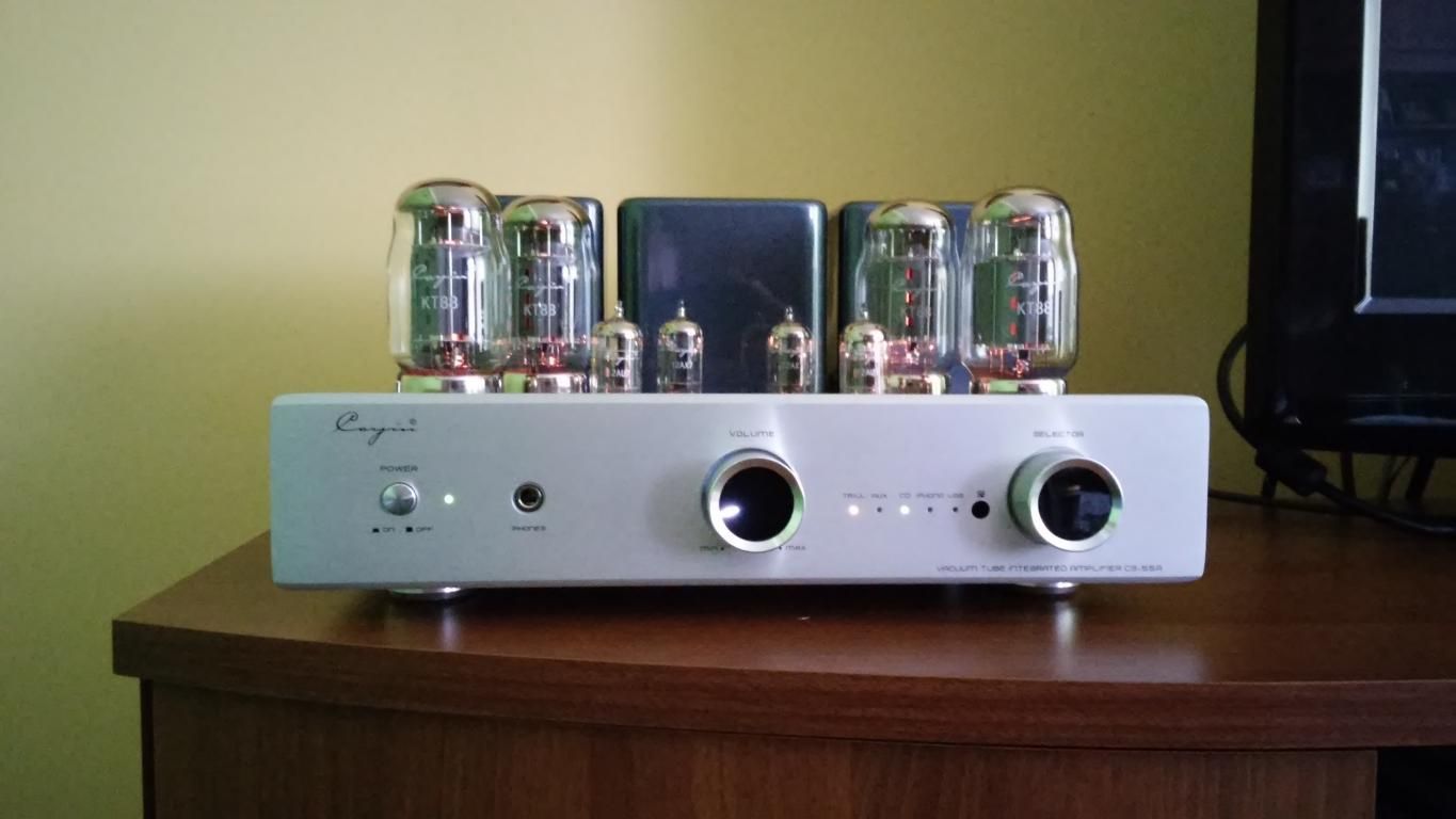

Dzisiaj mogę już oficjalnie zapisać się do klubu jako posiadacz wzmacniacza Cayin CS-55 A :-)
Gratulacje! Czy to ten którego słuchaliśmy u Ciebie?

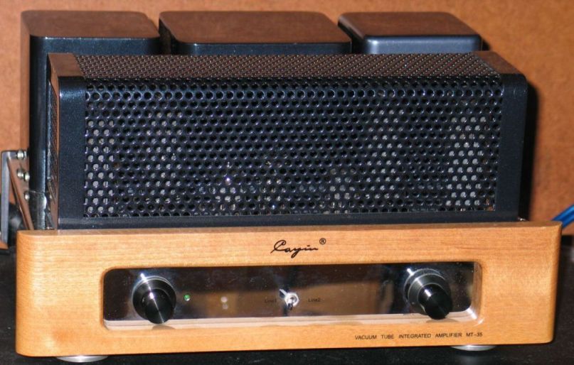

Witam Wszystkich,
chciałbym dopisać się do klubu. Dzięki uprzejmości Pana Grzegorza ze "Studio 16Hz" stałem się szczęśliwym posiadaczem Cayin'a MT-35. Na Cayina przesiadłem się z Yaqin'a MC-10L. Yaqin nie był zły, ale Cayin ma lepiej kontrolowany bas jest bardziej muzykalny i duużo szybszy od Yanka.
Oprócz walorów muzycznych bardzo podoba mi się wygląd Cayin'a z drewnianym wykończeniem.
