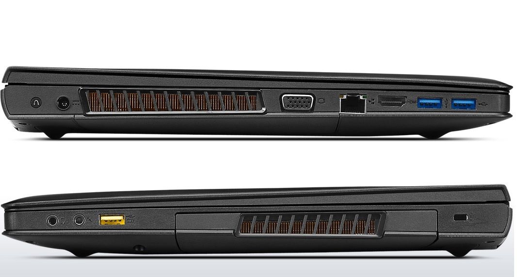

Czy to zapętlenie dopuszczalne jest na karcie zintegrowanej w laptopie Lenovo y510post-60330-0-04870000-1443510135_thumb.jpg za pomocą kabla jack -jack??

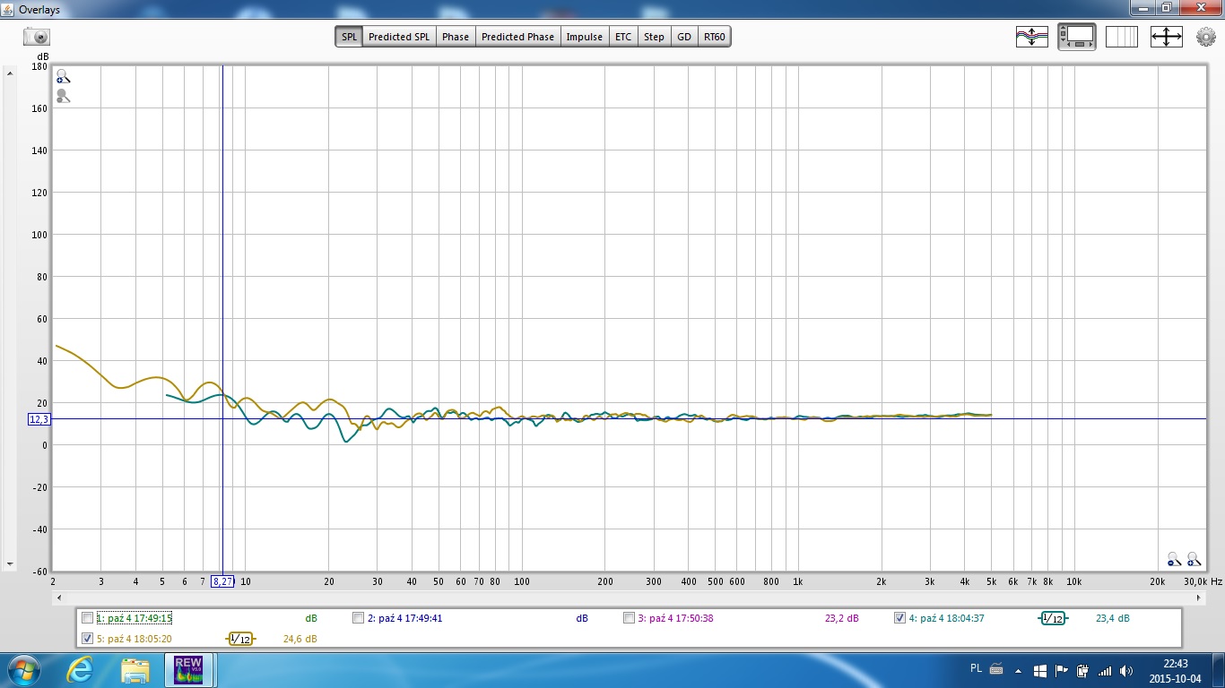

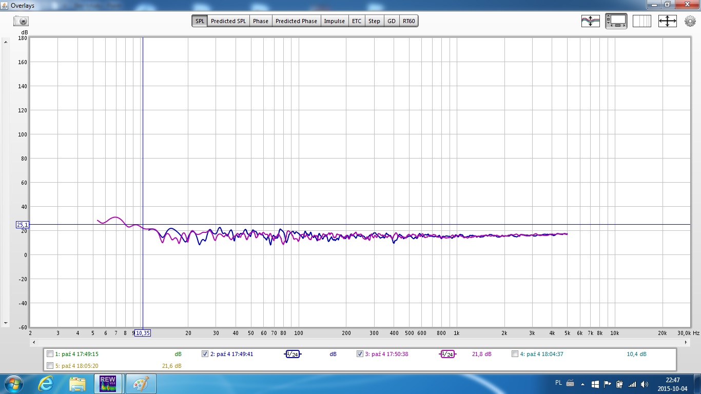

Wczoraj wykonałem pierwsze pomiary za pomocą tego co dysponuję.
Wykonałem Kalibrację z wyjscia MIC.
Zaloguj się, aby zobaczyć treść (możliwe logowanie za pomocą ) w REW a nastepnie za pomocą mic. Denon ACM1HB od Amplitunera wykonalem pomiary:
Pomiar tylko przy użyciu monitorów: post-60330-0-61172500-1444031239_thumb.jpg 2 pomiary występujące po sobie.
Pomiar przy użyciu dodatkowo subwoofera
Tylko nie wiem czy dobrze zrobiłem.
Podczas pomiaru przy użyciu tylko monitorów mikrofon był w miejscu odsłuch.
A przy pomiarach z subwooferem mikrofon stał 30/35 cm od subwoofera.
Trochę za cicho, no i weź ustaw te osie jakoś sensownie - od 0 do 60 dB w ostatnim przypadku, a nie jakieś -60 do 180? Niewiele widać przez to.
Trochę za cicho
ale brakuje mi skali, była ustawiona na maxa, ale spróbuję ponownie.
jak mam skorygować ustawianie osi. Bo to automatyczne ustawienie .
Coś tu nie gra. Praktycznie liniowe przenoszenie od 5 Hz i to na monitorach. Zero modów pomieszczenia. To byłoby najlepiej zaadoptowane pomieszczenie jakie do tej pory widziałem. Plus to co zostało napisane w powyższych postach.
Dziś jak mi się uda, zrobię test jeszcze raz, samych monitorów , i z subwoferem oraz przy ustawionej czestotliwości do 120 Hz dla samego suba. Tylko pytanie odnośnie ustawienia mikrofonu, kiedy puszczam sygnał testowy na subwoofer:
Mikrofon przy subie ok 30 cm czy w miejscu odsłuchu??
To zdjęcie to wynik kalibracji karty dźwiękowej.
Ja pomiary robię poniekąd na ślepo, bo jestem zupełnym laikiem w tej dziedzinie.
