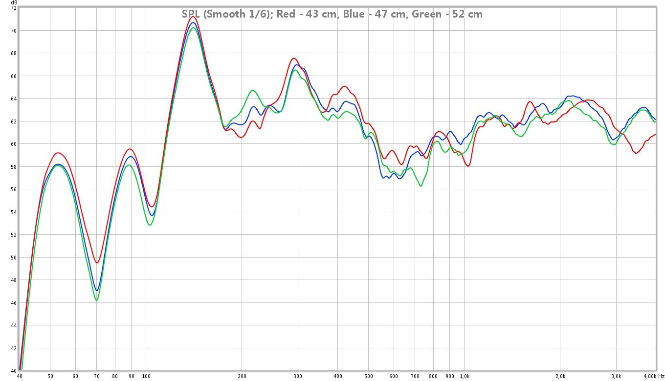

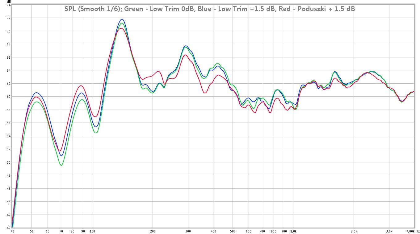

W odniesieniu do poniższego posta mała aktualizacja w postaci pomiarów.
Niestety nie mam możliwości obecnie wykonania pomiarów, ale przybliżyłem monitory o 10 cm w kierunku ściany (43 cm vs 53cm) i sprawdzając generatorem sinusów jest znacząca poprawa w przetwarzaniu basów. W poprzednim ustawieniu zakres w lewej kolumnie 70 - 90 Hz był ledwo słyszalny, a teraz jest znacznie lepiej i co więcej zakres osłabienia wydaje się być znacznie węższy. Jestem bardzo ciekawy jakby wyszło w pomiarach.
Pomiary SPL monitorów w odległości 52 cm, 47 cm oraz 43 cm od ściany są następujace:
Zaloguj się, aby zobaczyć treść (możliwe logowanie za pomocą ) post-24365-0-60355200-1360598638_thumb.jpg
Jak widać po przybliżeniu do ściany jest mała poprawa w pasmie poniżej 100Hz zwłaszcza jeżeli chodzi o dołek przy 70Hz, chociaż zauważalnie osłabieniu ulega pasmo 200-250Hz.

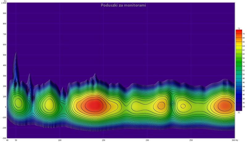

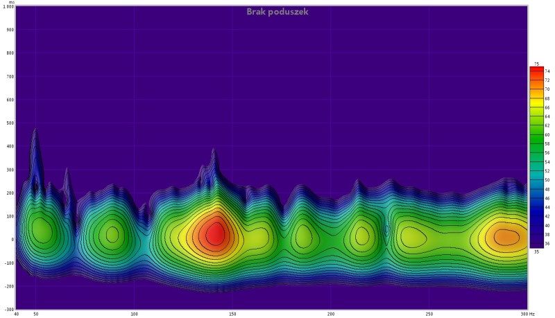

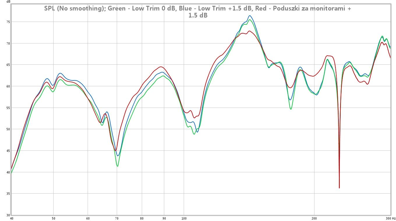

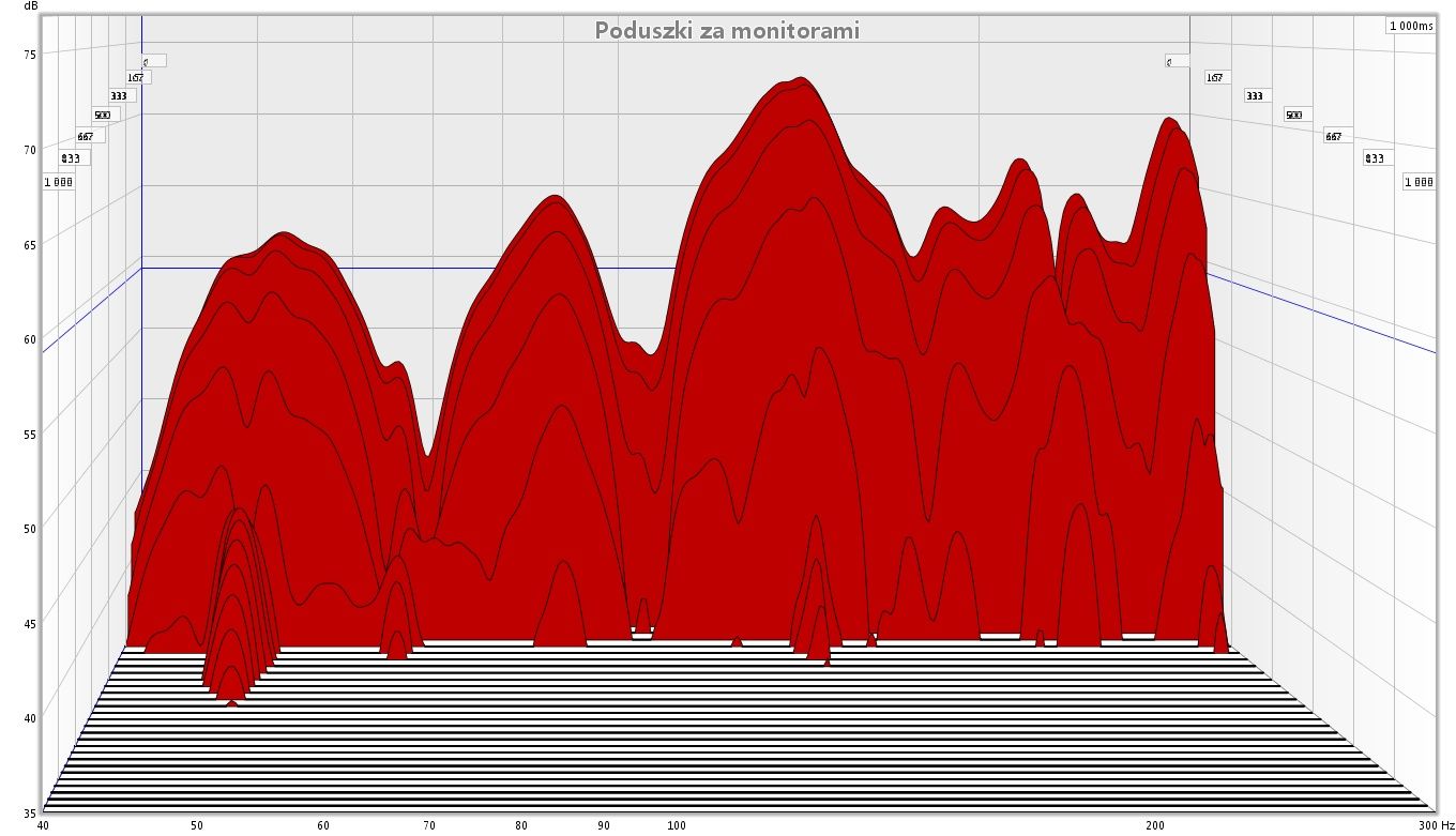

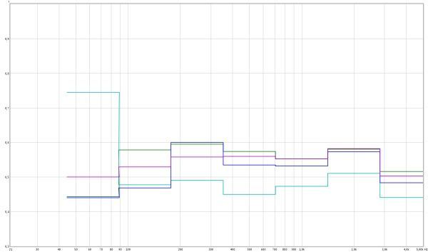

Dla odległości 43 cm od ściany dodatkowo wykonałem pomiary dla 2 wariantów:
1. Zwiększenie poziomu basu o +1.5 dB za pomocą przełącznika w monitorach.
2. Tak samo jak w pkt.1, ale dodatkowo postawiłem za monitorami poduszki na sofe - mała symulacja ewentualnego wpływu absorberów szerokopasmowych.
post-24365-0-67103400-1360598652_thumb.jpgpost-24365-0-00044100-1360598660_thumb.jpgpost-24365-0-80229200-1360598668_thumb.jpgpost-24365-0-05196500-1360598675_thumb.jpg post-24365-0-06986000-1360599707_thumb.jpg post-24365-0-80606000-1360599696_thumb.jpg
Zwiększenie poziomu basu w monitorach poprawia sytuację, ale krok na przód jest w przypadku 2 wariantu, w którym pasmo oraz czas pogłosu są bardziej wyrównane. Nie ukrywam, że wyniki pomiarów (oraz odsłuchy) w 2 wariancie bardzo mnie zachęciły do rozważenia opcji zastosowania szerokopasmowych absorberów :).
Zaloguj się, aby zobaczyć treść (możliwe logowanie za pomocą ) Edytowane przez Lucypher

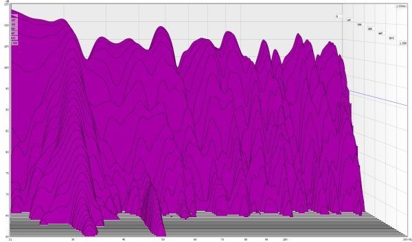

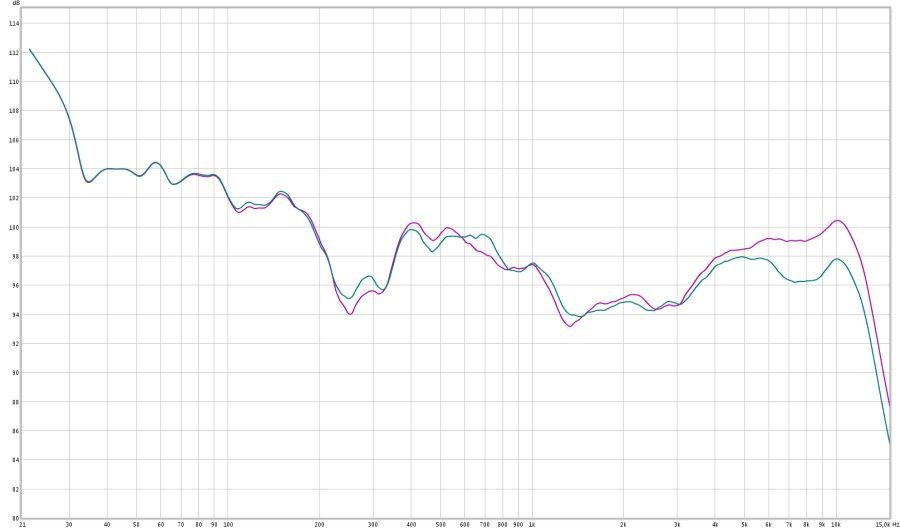

Zakupiłem zestaw nr 1 i po wielkiej walce ze sprzętem dokonałem pomiarów. Dość dziwny wydaje się poziom 115dB na wykresach, Radioshack ustawiony na 75dB, chyba coś w kalibracji jeszcze jest nie tak. Załączam pierwsze wyniki pomiarów. Proszę o pomoc w interpretacji. Co sobie wymyslilem:
- pogłos odrobinę za długi, przydałoby się więcej wytłumienia
- niskie częstotliwości nie ma dramatu, zastanawia mnie te 50Hz, coś sieciowego?
- widać, że jest za dużo wysokich częstotliwości, to kochany stolik kawowy mojej żony, metr na matr ze szkł@!!!, nie do usunięcia (robilem pomiar bez niego i jest dramatyczna różnica w pasmie 5-8kHz)
Dzięki z góry!
Foto nr 4: Stolik (kolor purpurowy) i bez stolika, dla porównania jak takie dziadostwo wpływa na wysokie częstotliwości
Zaloguj się, aby zobaczyć treść (możliwe logowanie za pomocą ) Edytowane przez psilo
