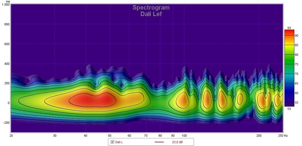

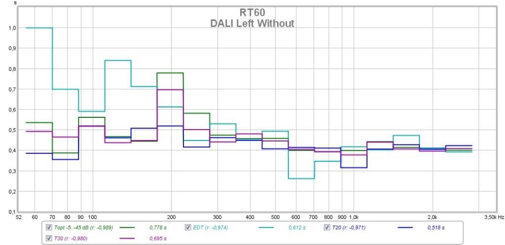

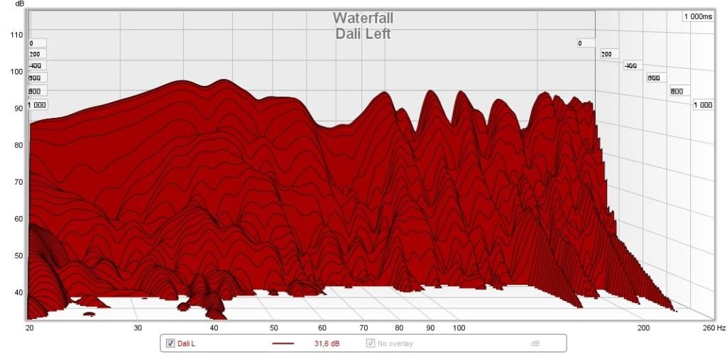

Panowie udało się zrobić pomiar. Pewnie nie jest idealny. Warunki pomiaru: kolumny 2.4 m od tylnej ściany 1.6 m od scian bocznych, miejsce odsłuchu (mikrofonu) około 1.3 m od ściany, pomiar prawej kolumny. Ponieważ chciałem zmniejszyć zakłócenia poziom wyjściowy ustawiłem na 7 dB zamiast sugerowany 12dB. Przez to mogłem trochę zciszyć pre. Mam nadzieję że to nie jest problem.
Wykresy:
Bardzo proszę o sugestie dotyczące interpretacji wykresów oraz co zrobić żeby poprawić brzmienie systemu

A dlaczego zakres tylko do 200Hz ? A próbowałeś trochę przesuwać mikrofon? Ja się pobawiłem dzisiaj - 10cm przód / tył - potrafi zrobić dużo na wykresie.
Chyba dobrze najpierw potrenować ustawienia kolumn i miejsca odsłuchu - wybrać najlepsze położenie i do tego próbować adaptację. CHYBA - nie jestem pewien.

Co prawda piszą gdzieś na forum, że nie potrzeba pokazywać wysokich częstotliwości ale mi się wydaje, że nie zaszkodzi to kontrolować - bo co za problem napchać szerokopasmowej waty cukrowej w pokój i uspokoić średnicę jak wysokie przy okazji prawie znikną. Zresztą pisał o tym ''Szymon''.
Pewnie też przydałoby się dać jednak skalę do 1500ms żeby mogli zobaczyć gdzie kończy się ten łomot w zakresie 20-40 i 80-600Hz ( pokazana jest ściana - wodospad nie doszedł do zera ) i zrzut ekranu ustawić na większą rozdzielczość. Ustawiłem 1600x900 i jest całkiem czytelnie - ( jak klikniesz capture to masz tam odp. pole do wpisania )
Masz spectrogram to chyba widzisz co, gdzie Ci się kończy. Na waterfall masz ustawione 300 ms więc doskonale widzisz co jest obcinane. Więc od 80 Hz do 600 Hz masz największe skupisko rezonansów, które się ciągną (pomijając mod osiowy na 30Hz). Więc to jest największym problemem, bo w tym zakresie najczęściej mieszczą się tony podstawowe instrumentów muzycznych.
Napisałem to, ponieważ znalazłem wątek gdzie Pan Imacman prosił właśnie o przedstawienie wykresu w takiej formie - to wszystko.
