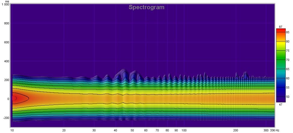

Witam ponownie Dziś doszłem dlaczego tak sie działo na laptopie miałem podstawowe sterowniki windows 7 a potrzebowałem do karty 64bit asio po instalacji wyszło wszystko ładnie więc przedstawie jeszcze raz póżniej wykresy z panelami i bez tak samo dla jednej i drugiej kolumny żeby było już wszystko jasne to prośba do Imacmana na jak duży ustawić ten TIME Range?

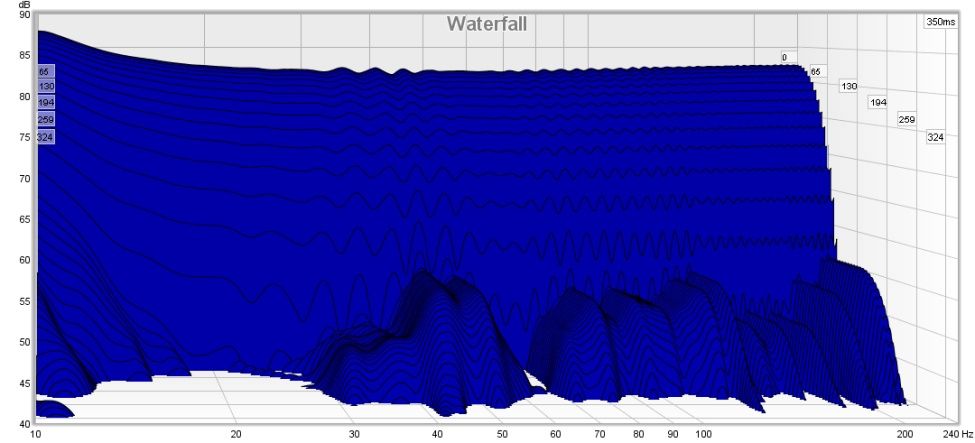

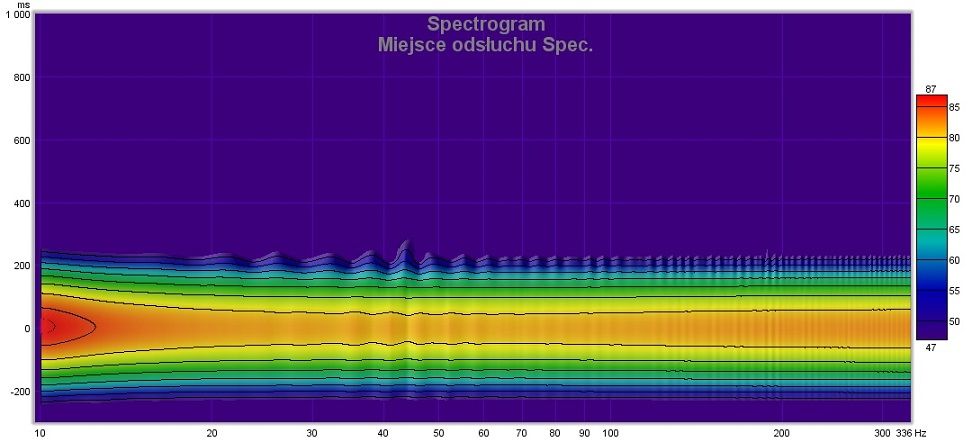

Pierwsze pomiary do waszej oceny - mam problem z wodospadem (chyba coś jest nie tak z ustawieniami)
Może ktoś podpowie co jest źle ustawione.
Pozdrawiam,
Tad
Zaloguj się, aby zobaczyć treść (możliwe logowanie za pomocą ) post-38606-0-30147300-1418582439_thumb.jpg
Zaloguj się, aby zobaczyć treść (możliwe logowanie za pomocą ) Edytowane przez Teddy_2012
A ja myślę, że czas pogłosu jest dość normalny. Warto rozróżnić czym jest szum tła a czym sygnał akustyczny.
Zaś mody własne pomieszczenia "solidne" :)
Dzięki za odzew,
chodzi o ustawienie wykresu Wodospadu,u was jest widoczna
'podloga a umnie nie moge tak niskzjechac tylko calosc sie wypelnia -jak to ustawic ?
Poglos chyba w normie jak w zał.
Dzięki za odzew,
Juz znalazlem przyczyne ,to pomiar tła na poziomie 40dB

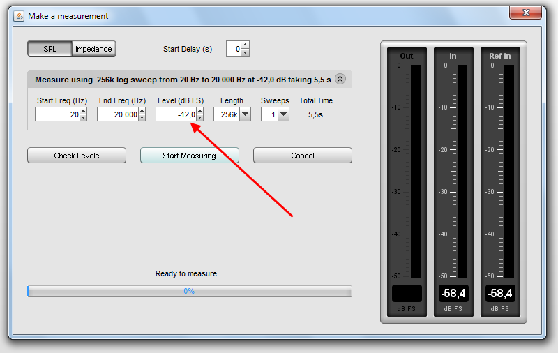

Kupiłem Umika i zacząłem się bawić. Mam bardzo duży Headroom na poziomie 80 DB. Jak rozwiązać ten problem.
Powiedzcie mi jak przestawić zakres pomiaru. W tej chwili pokazuje mi wykres od 10Hz do 240 hz. Jak go przesunać aby mierzył cały zakres częstotliwości.
jak ustawiasza pomiar to na górze masz zakres dolny i górny(start Freq ;End Freq) oddzielnie i tam deklarujesz zakres pomiaru

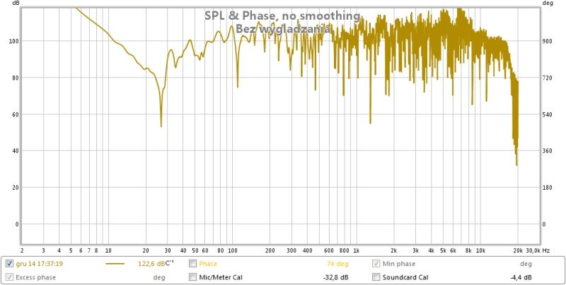

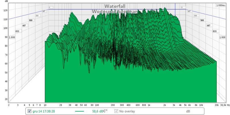

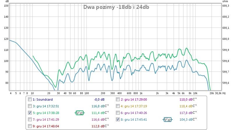

Zrobiłem pomiary na razie prawą kolumną. Pomiary robiłem na -18 DB. Pomiar był długi ok 2 minut. Przy najkrótszych pomiarach miałem chwilami pogłos ok 1,5 sekundy. Więc wydłużyłem pomiary.
Zaloguj się, aby zobaczyć treść (możliwe logowanie za pomocą ) Edytowane przez AudioFanG
Lepszy od Ideału,coś masz nie teges w pomiarze ustawione lub ten mikrofon nie dziala poprawnie.?
Tak wygląda pomiar z najkrótszego sygnału.
AudioFanG jakbyś nie kombinował, to ten pomiar źle wychodzi. Porównaj z innymi i od razu zobaczysz, że nic sensownego nie masz. Sprawdź mikrofon, konfigurację, spróbuj nim coś po prostu nagrać w innym programie, a potem odtworzyć. Może masz np. włączone przekierowanie dźwięku z mikrofonu na głośniki i się sprzęga wszystko.

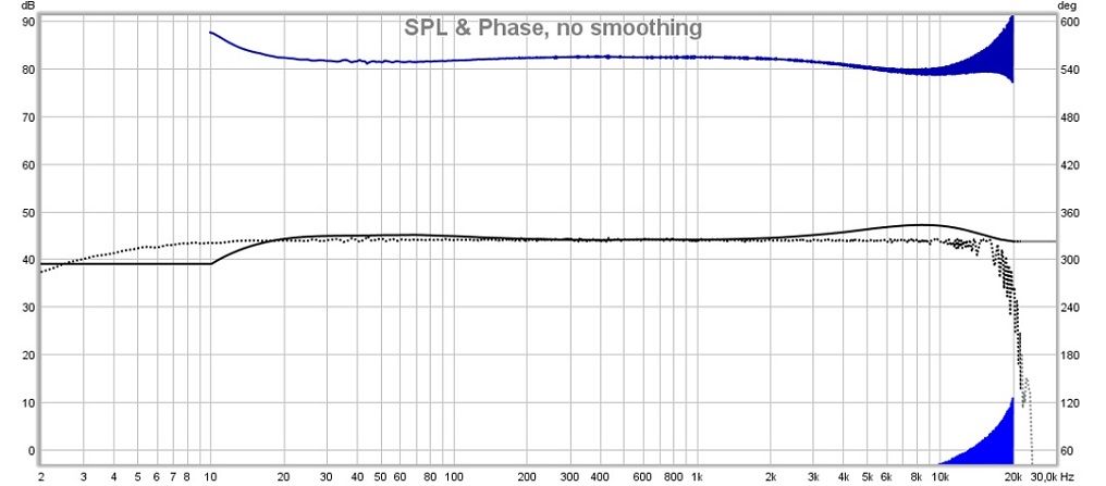

Nie mogę skalibrować właściwie mikrofonu. Nie do końca wiem jak połączyć w pętli wyjście liniowe z wejściem mikrofonowym używając laptopa i Umika. Wydaje mi się, że skalibrowałem kartę poprawnie. Jednak mikrofonu nie mogę. Kiedy wgram jemu firmowy plik kalibracyjny to wykresy znowu wychodzą "idealne".
Ok. Jak wyłączyć przekierowanie z mikrofonu na głosniki w Win 7.
Jak mówię do mikrofonu to przekazuje dzwięk na kartę i słyszę to co mówię. Jeśli mówię z większej odległości to nie reaguje.
Panel Sterowania->Dźwięk->zakładka Nagrywanie->Mikrofon Umik-1->Właściwości->Nasłuchiwanie i odznacz ptaszek "Nasłuchuj tego urządzenia"
Jeśli to w ogóle jest włączone to trochę dziwne, standardowo chyba nie jest.
Moje pytanie jest z pozoru niegrzeczne, ale ma swój sens. Po co wykonujesz pomiary, które do niczego nie prowadzą? Co Ci przeszkadza w brzmieniu? Czego poszukujesz? Pomiar (zresztą niepoprawny) w takim wydaniu do niczego nie służy...
Dobra bo naskoczycie na chłopaka i każdy będzie teraz się wymądrzał.
Słuchaj wyjście z twojej karty jest na tyle liniowe, że nie ma sensu robić jej kalibracji. +/-0,5 dB do +/-19 dB w charakterystyce pomieszczenia. Co innego jak się robi pomiar pomieszczenia.
Dodatkowo robienie jej w takiej formie nie ma sensu (masz UMIK-1), nie zrobisz tam pętli.
Teraz tak daj sobie na początek w REW jeden kanał na wyjście np prawy głośniki
Na wejście zaznaczasz umik.
Pomiar zrób na początek standardowy. Czyli jedno powtórzenie 20-200Hz
Twoje wyniki wyglądają obecnie jak w kiepskiej pętli.
Jak wyłączysz jak kolega wyżej wspomina będzie widać że jest ok.

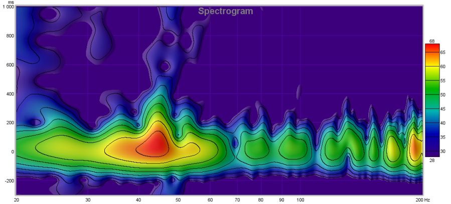

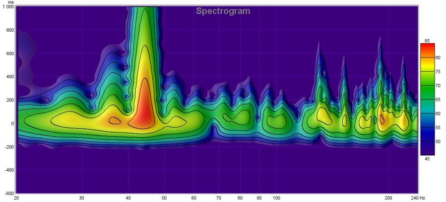

Zrobiłem pomiar. Mam co robic.
Zaczęło przypominać pomiar. Tylko trochę za cicho. Ustaw głośność wzmacniacza tak, by generując w programie "Pink Noise" na podglądzie było ~76 dB i będzie dobrze.
Pomiar na 76 DB.
O widzisz rezonans jak złoto :D
Bas pewnie dudni okrutnie no ale przynajmniej wiesz czym sie zająć na początek
Róg pokoju. Dramat. Czy ustroje na bazie PT 80 wyrównają te rezonanse? Myślałem aby zrobić kilka sztuk. W róg pokoju jakieś pułapki.
Everest pisze, ze im większa perforacja płyty tym wyżej ona działa. Ustrój na bazie PT 80 ma dość wysoki % perforacji. Od jakich częstotliwośći on działa?
