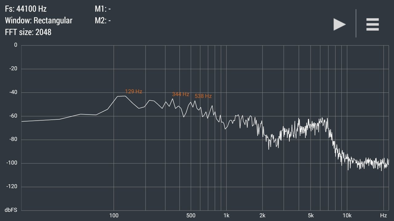

Zrobiłem pierwszy pomiar, niestety tylko komórką. Planuję niebawem kupić umik-1.
Na razie wyszło mi coś takiego. Da się to jakoś przeanalizować?

jaki sygnal uzyles jako wzorcowy sygnal pomiarowy?
Wyglada na to, ze mikrofon twojej komorki nie jest w stanie mierzyc pasma powyzej 7kHz. To samo moze odnosic sie do <100Hz
Pasmo 100-7.000Hz wyglada stosunkowo normalnie/typowo, nic dramatycznego.
Prawdziwe wyniki dostaniesz przy uzyciu REW i UMIK-1
Tutaj mozesz zobaczyc zalecany przebieg i korytarz/tolerancje dla dobrych zestawow glosnikowych mierzonych w miejscu odsluchu
Edited by xajas

 Dzięki za odpowiedź.
Biały szum z youtube.
Pomiary robiłem przy ustawieniu 1.8m od ściany. W tej odległości puściłem z YT sygnał 60Hz i był ledwo słyszalny z pozycji kanapy. Dobrze słyszalny był przy podłodze i jak wstałem.
Jak dostawiłem kolumny na 1m od ściany to 60Hz było słychać z kanapy.

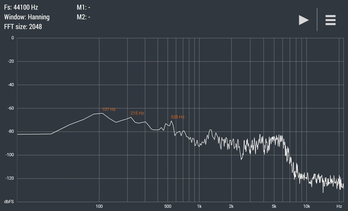

4 godziny temu, xajas napisał:
Dla pewnosci (dla sprawdzenia czy mikro smartfona dzaiala poprawnie) zrob najpierw pomiar w poblizu (kilka centymetrow odleglosci) niskotonowego przetwornika.
Pierwszy pomiar przy głośniku i kolejno głośniki odsunięte 1 metr od ściany i ostatni 1.8m od ściany.

W ten spadek o 40dB miedzy 100Hz a 10kHz nie za bardzo wierze. To wyglada bardziej na Pink Noise.
Odczekal bym az znajdziesz prawdziwy mikrofon

Zrobiłem jeszcze jeden pomiar innym telefonem. Kolumny 1 metr od ściany. Wyglada chyba podobnie jak poprzednie?
Mikrofon będzie teraz pierwszą rzeczą jaką będę chciał kupić.

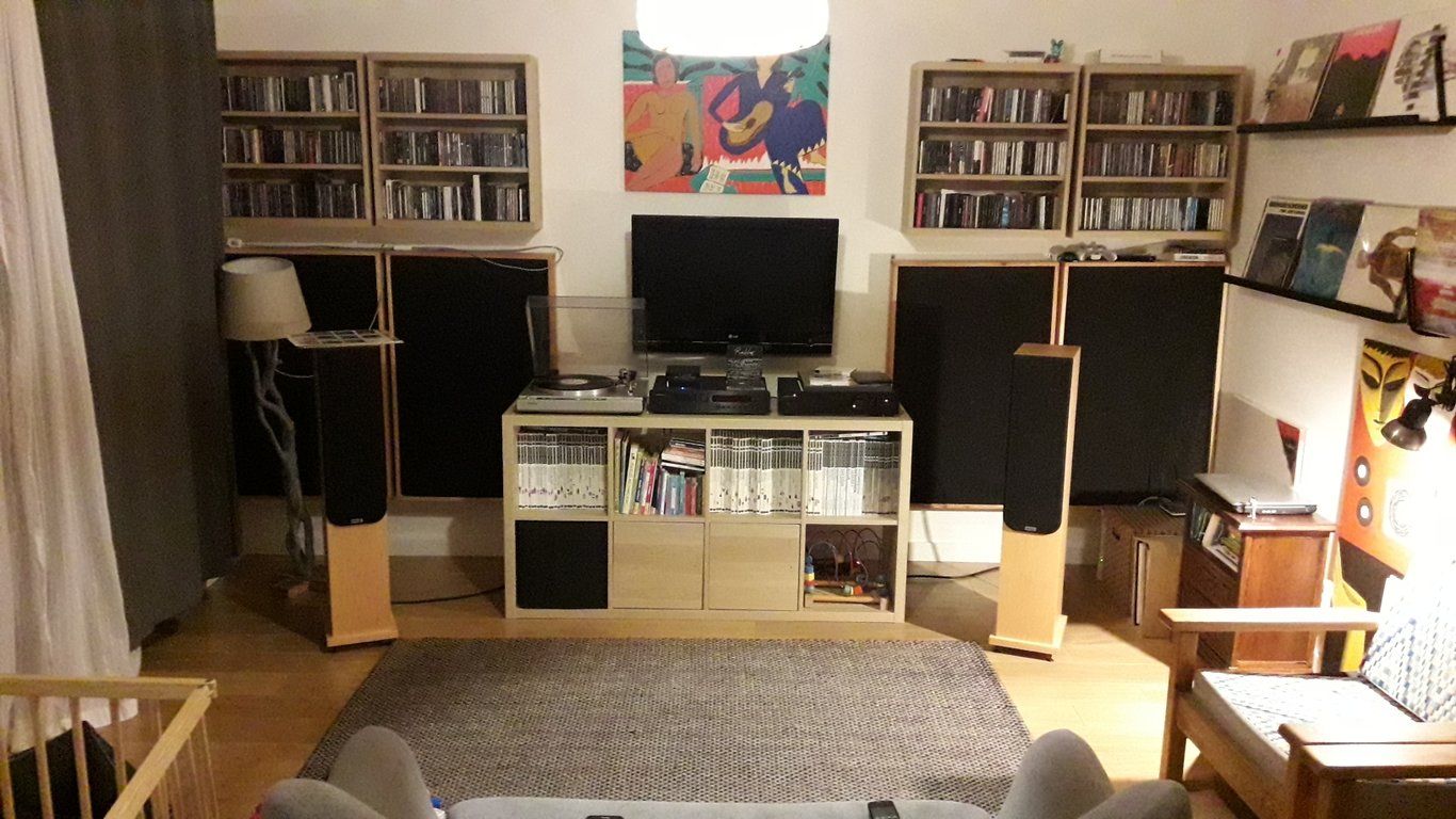

Dokładam fotkę mojego pokoju jak to u mnie wygląda i plan pokoju.
Edited by filipdm

Mój xiaomi tnie poniżej 150Hz, więc to taka zabawa jest, podobnie jak z pomiarem głośności. Tak czy inaczej ustaw większe FFT Size, na maksa najlepiej, może coś zobaczysz. Proponuję też zamiast szumu ściągnąć lub wygenerować sweep (REW to umie) niezbyt szybki i nawet telefonem przegwizdać system włączając Peak Hold, będzie niewiele ale lepiej.
