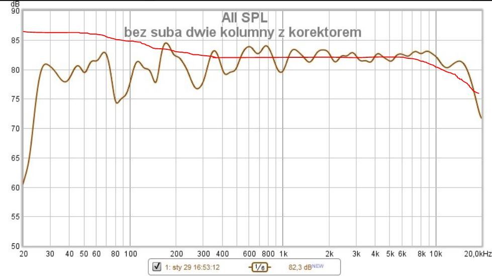

Suba to chyba w ogóle sobie daruję bo nie odczuwam braku basu. Przesunąłem fotel o 0,5 m w stronę kolumn i bliżej to już chyba nie ma sensu. Trochę jeszcze doregulowałem korektorem, szkoda że w korektorze minimalny skok to 2 db. Być może gdybym miał dedykowany mikrofon to przy automatycznej kompensacji pomieszczenia dałoby się lepiej.

Trochę wcześniej próbowałem nie za bardzo to wychodziło,  kolumny mają dużo  basu i ten dół na 83 Hz i tak zostaje
ale jeszcze popróbuję tylko może nie dzisiaj. Obecnie pasmo 31,5 Hz mam w korektorze podbite do końca natomiast 63 Hz jest  na -4.

Nie podbijaj pasm na max. Mozesz przeciez inne (w relacji do tych za cichych) obnizyc
Tak dzialaja „powazne“ procesory DSP/DRC
A co jest z Subem (zamiast „podbijania“)

Korektor którego używam ma swoje lata i może regulować tylko 10 częstotliwości, także takiej gładkiej krzywej to na pewno nie uzyskam.
Niskie częstotliwości (do 100hz)  z włączonym subem są  moim zdaniem za bardzo podbite i zaraz potem ten dól na 83Hz. Szkoda ze nie zapisałem tego wyniku.

to ze nie osiagniesz takiej gladkiej krzywej, jest oczywiste, nawet nowymi kompleksowymi korektorami
przeciez mozesz obnizyc poziom glosnosci subwoofer
ciagle jeszcze nie zrozumiales ze jest wazne, by zrobic 3 pomiary, tak jak pisalem powyzej, i powtorzyc je z odwrocona faza subwoofera.
Wtedy mozna rozpoznac, czy subwoofer jest wlasciwie ustawiony
