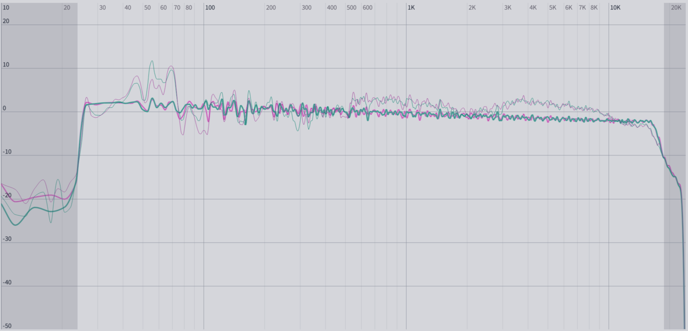

bez DSP, bez subwoofera ale z modami

Dzieki.
A teraz jeszcze dopasuj wyswietlony zakres do sensownych wartosci, np. 20-20.000Hz i 50-90dB.
Wtedy to mozna lepiej oceni i porownac.
"Z daleka" to tez wyglada niezle (poza ta typowa szeroka dziura 30-55Hz, ktora eliminuje ten najprzyjemniejszy bas decydujacy o pelnym, "wielkim" brzmieniu)
przy zakresie 20-20k i tak mocnym wygładzaniu nie ma czego porównywać, specjalnie tak dałem, masz tam potężny mod na 28 i 55hz
Nie rozumiem tej odpowiedzi. Obydwa wykresy uzywaja to samo wygladzenie 1/6.

Xajas, wyluzuj. Nie ma się co tak czepiać tej skali na osi Y. Widać rozpiętość w granicach +/- 7.5 dB.
Ja natomiast bym zasugerował aby nie umieszczać wykresów z całego zakresu 0-20 kHz bo to nie ma sensu. A już najmniejszy sens ma wygładzanie całego tego zakresu z uśrednianiem 1/6 oktawy.
Jak sam wielokrotnie (i bardzo słusznie) przypominałeś w zakresie niskich częstotliwości wykres odzwierciedla głównie wpływ pomieszczenia, a w zakresie wyższych raczej cechy głośników i ‚kunszt’  twórców kolumn.
@Fetek: jeśli chcesz faktycznie pokazać jak ci się udało to pomieszczenie fajnie poprawić akustycznie to wrzuć wykres z zakresu 20-500 Hz z wygładzaniem 1/12 oktawy. No i pokaż jak to wygląda bez eq jeśli jakiś stosujesz. A najlepiej było by mieć pomiar sprzed poprawek akustycznych i pokazać porównanie - co i jak ci się udało.

Po za tym nie mam się czym chwalić bo adaptacja nie jest wykonana, to był pomiar weryfikujący ustawienie kolumn
następnym razem czytaj całość.

Chyba się pogubiłem - co konkretnie przeoczyłem? Ten wykres co pokazałeś jest od ciebie czy nie?
to że ja na poprzedniej stronie napisałem to samo co Ty ale innym specom jakąś potężne wygładzanie nie przeszkadza dlatego dla porównania wrzuciłem swój, również w tragicznej formie.
jest mój
jest mój
Acha, teraz chyba rozumiem co chciałeś zrobić. Chciałeś pokazać że można dowolnie słabe akustycznie wyniki pokazać tak, że w sumie na pierwszy rzut oka laika wyglądają OK. Dobrze rozumiem?
dokładnie, tylko nie nazwałbym xajas laikiem ?

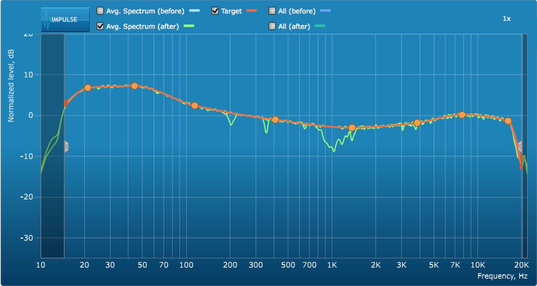

Tak wygląda po korekcji za pomocą DDRC-22D. Mam wrażenie że teraz jest mniej basu.

musisz pogodzić się z mniejszą ilością basu i polubić taki dźwięk za wszelką cenę ?
...albo dojdziesz do wniosku , że warto ukształtować taką charakterystykę jaka dla Ciebie jest w odsłuchu najlepsza i wyrzucić linijkę do kosza  ?
wybór należy do Ciebie

Wyprobowanie innych przebiegow nic nie kosztuje. To przeciez tylko kilka klikniec mysza

Wiem ze krzywą można sobie modyfikować ale sporo czasu zajęło mi odpalenie sprzętu. Miałem problem żeby w windows uruchomić Dirac Live, instrukcja wprowadza trochę w błąd piszą żeby wyłączyć DDRC-22 utility przed uruchomienie DL a tak się nie da, nie mogłem zalogować się i potem tak na szybko robiłem pomiary bo już czasu brakowało.
Zastanawiało mnie czemu tak cicho  brzmi sygnał testowy czy to może być związane z regulacją głośności DDRC-22D.
Wzmacniacz musiałem ustawić dużo głośniej niż przy pomiarach do REW>
