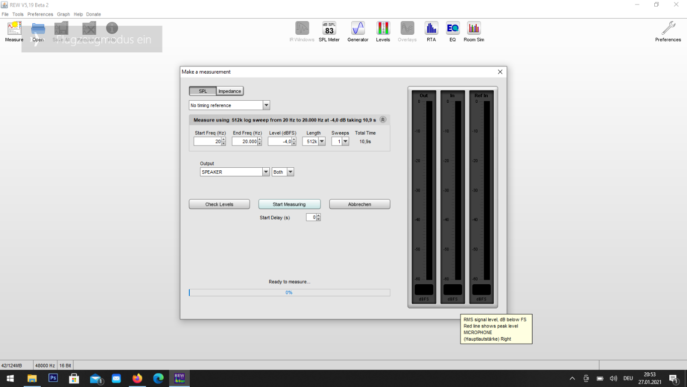

Moj mikrofon ciche dźwięki salonu oddaje w programie REW w taki sposób. Czy ktoś mógłby się pokusić o jakąś interpretacje?  Próbowałem z innym komputerem pomiar wygląda podobnie. Poziom niskich częstotliwości to 50 db a wysokie w okolicy 0. 1757962776_Zrzutekranu2021-02-17110124.thumb.png.6fffb62a3e77bd77d054e28cd9fe0da9.png

nie ma znaczenia zła skala, UMIK ma poziom szumów własnych ponad 40 dB więc z pomiarem jest coś bardzo nie tak. Jakby to było 0 dB czy nawet 15 dB... to tyle to osiągają laboratoryjne mikrofony pomiarowe typu GRAS46AE za 10 tys szt.
