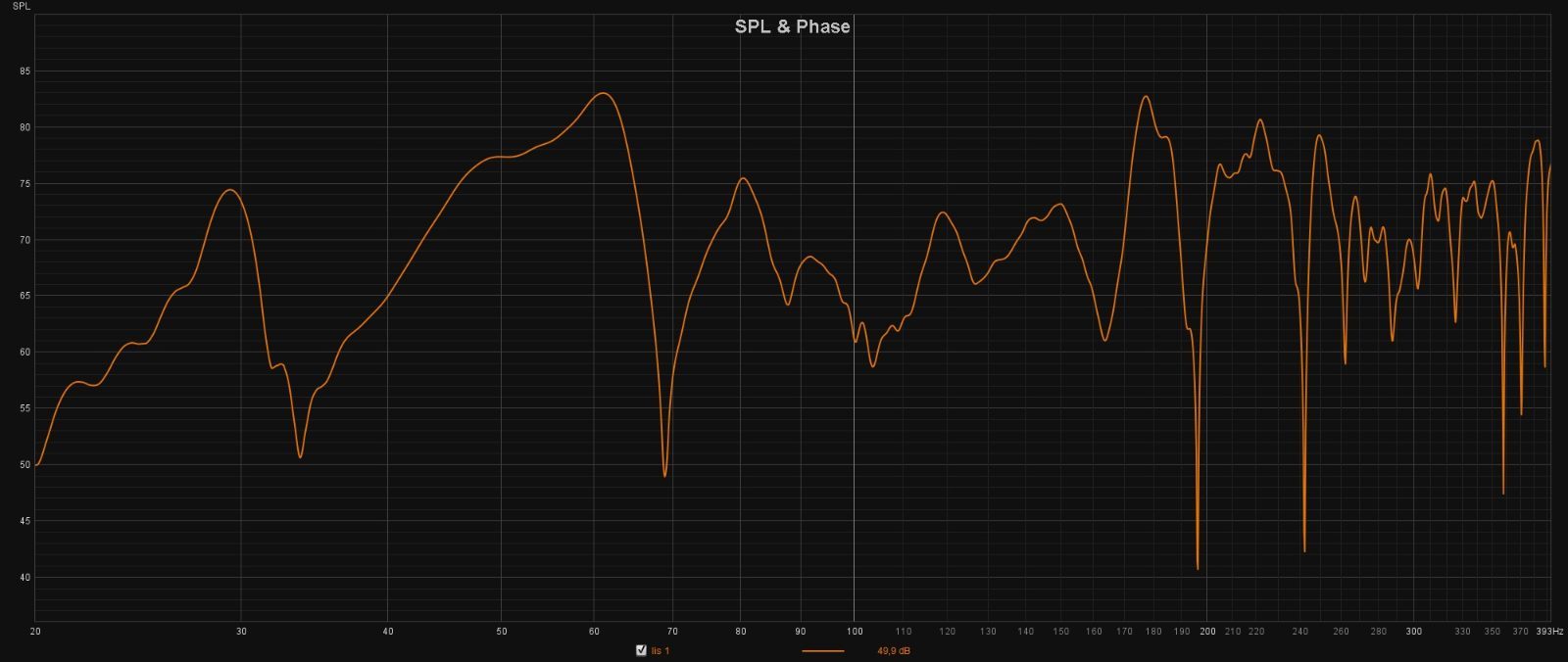

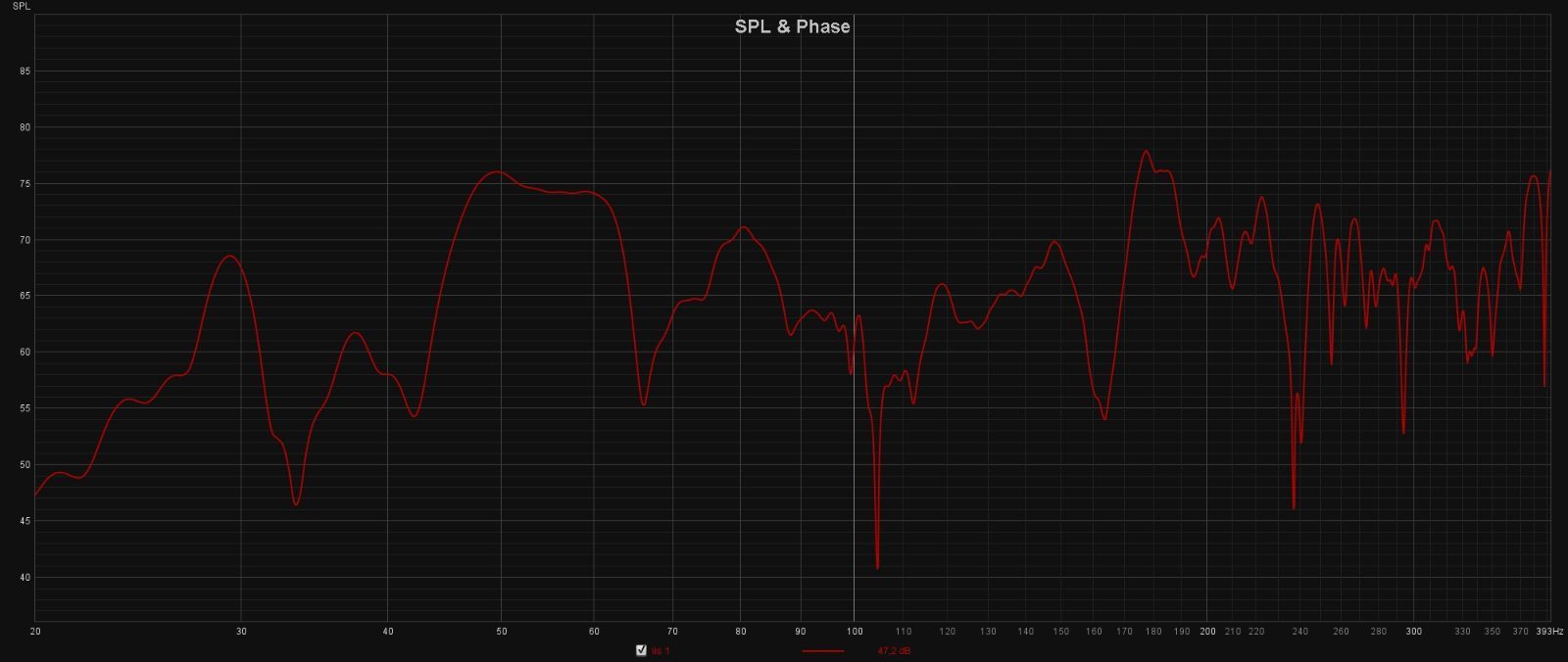

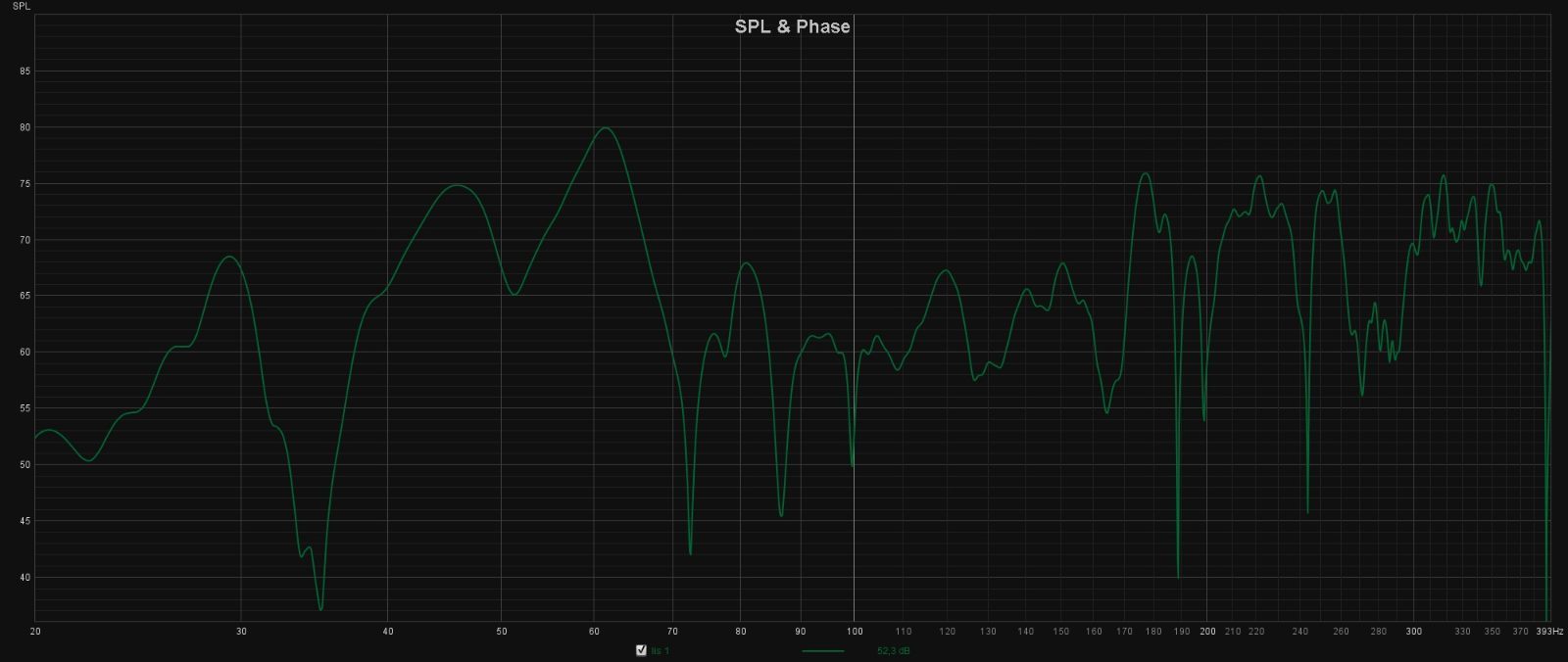

W dniu 29.10.2021 o 21:01, avilla napisał:
Do pobieżnej analizy wrzuć zakres od 20 do ok 300 Hz, bo dalej nie ma sensu. No i zawęź zakres na osi Y do 70-100 dB.
podaj też wymiary pokoju i daj jakieś zdjęcia ścian. Przydało by się też podać model kolumn i opisać co było mierzone (lewa,prawa czy suma) no i zaznacz na rzucie gdzie stał mikrofon, gdzie kolumny i gdzie masz miejsce odsłuchu.
pokoj 5,65 (skrocony po adaptacjach z 5,76) x 4,08 x 2,73
Mierzyłem i sume i strony lewa i prawa ze srednia.
kolumny BMN berges 3, stały okolo 85cm od scian bocznych i 65cm od lameli z wełną (czyli 80cm od ściany za wełną i lamelami)
mikrofon stał na szer 2,04 i dł 3,6 od scianki rtv
