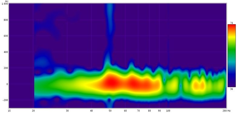

Teraz wykresy z panelami które robiłem ustawiłem jeden w miejscach pierwszych odbić;-)
Kolor żółty z panelem a zielony bez;-)

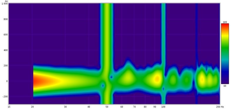

Poprosimy wykres wodospadowy i ewentualnie spectralny. Pomiar zrób dla częstotliwości 20-250Hz i ewentualnie wykres czasu pogłosu - tak do 3,5kHz.
Z chęcia a mógłbyś mi napisać jak to zrobić bo jestem jeszcze zielony dopiero zaczynam z tym zabawe;-)

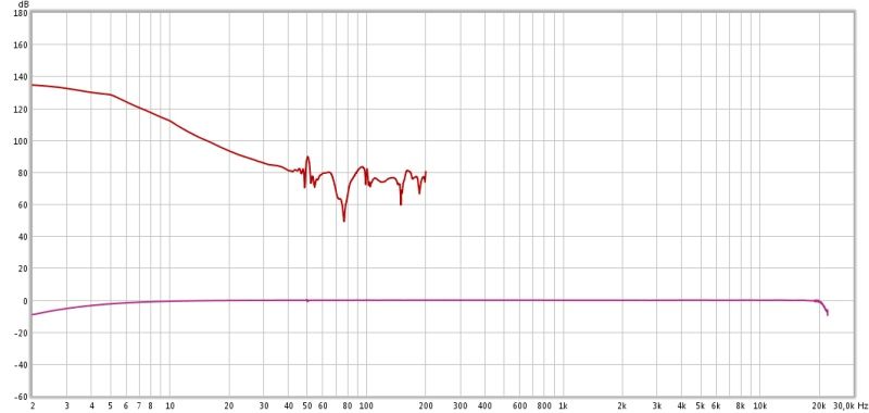

Coś tu chyba nie wychodzi bo na 2hz masz 140db potem spada i zaczyna się wykres ... Jeśli mógłbym zasugerować założenie osobnego wątku żeby tu się skupić tylko na zestawach pomiarowych i tego typu rzeczach. Dziękuję.

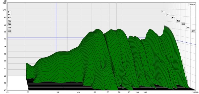

Prosze Bardzo;-)
i
Udostępnij tę odpowiedź
Odnośnik do odpowiedzi
Masz przydźwięk sieciowy. Może masz źle połączone masy. Zmień zakres w Waterfall z 300 na 1000ms to będzie bardziej czytelne.

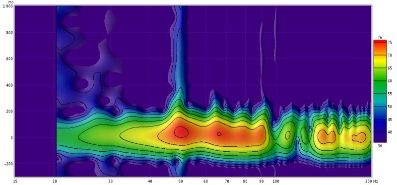

Zrobiłem jeszcze raz dokładnie krok po kroku z filmiku i teraz wyszlo coś takiego
a waterfall:
Niewiem ale coś jest tutaj nie tak bo gdy podłącze karte do lapka włącze program i zapęle (L) do lewego i chcem ustawić równe 12db to w lapku musze dać 1% głośności i wtedy wychodzi 12,7db a gdy już podgłośnie na 2% w lapku to wykazuje mi 0,3db i strasznie cieżko jest to wyregulować na filmiku nie jest to tak oporne;-)

A więc tak przełączyłem sie z całym sprzętem na kompa stacjonarnego i Xp i tam wszystko ładnie poszło tak jak na filmiku

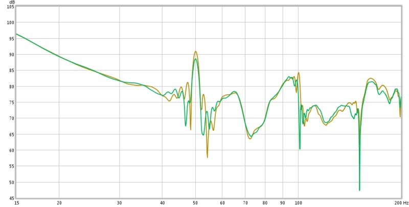

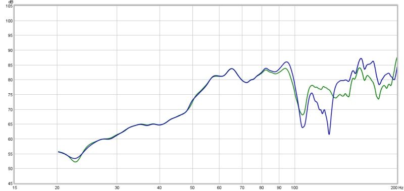

Zrobiłem pomiary z panelami które ustawiłem za kolumną w rogu pokoju i bez ale teraz czy ktoś pomoże mi to odczytać bo jakąś różnice tam widać ale czy na plus?
Zielone to z panelem a niebieskie bez;-)
W char. powyżej 80Hz masz wyraźnie mniejsze odchyły z panelami. W RT masz powyżej 100Hz krótsze czasy pogłosu i nie ma takiego dużego dołu w okolicy 130Hz. A na Spectro to już wyraźnie widać że nie masz czerwonych plamek.
Przy tworzeniu wykresu wodospadowego ustaw większy Time Range niż masz obecnie. Zobaczysz wtedy jak daleko sięga ten rezonans z okolic 65Hz. Generalnie pomieszczenie nie jest złe ;)

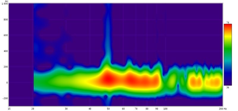

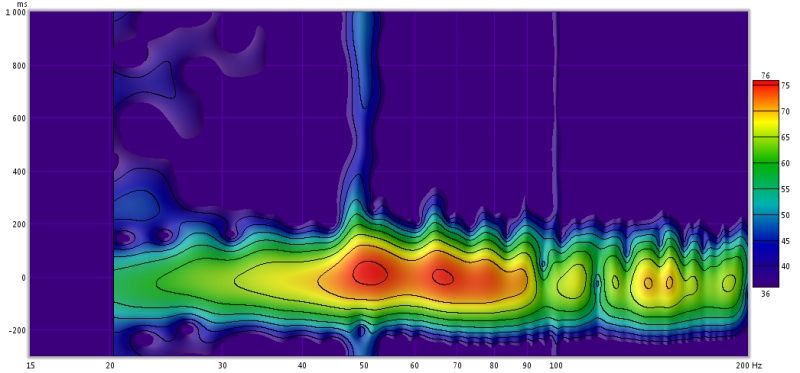

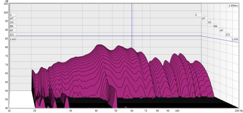

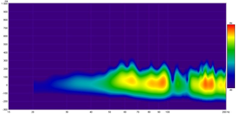

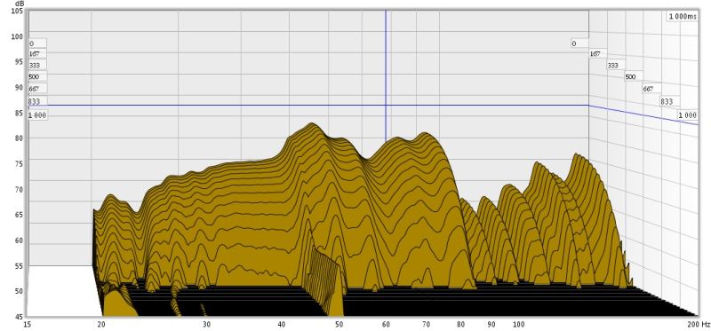

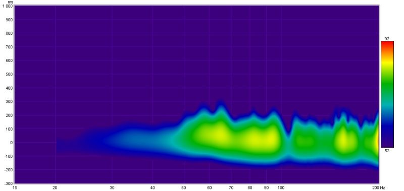

Więc Panowie zrobiłem jeszcze raz wszystko od początku usunełem ławe z miejsca odsłuchu wygoniłem kobiete na zakupy, ustawiłem stabilnie mikrofon idealnie z miejscem odsłuchu i zaczełem:
opisy pod zdjęciami;-)
Tu już chyba nie widać tak znaczącej poprawy?
Po pierwsze masz przydźwięk sieciowy 50Hz, Po drugie nie jest tak źle założywszy ile zastosowałeś paneli. Po trzecie zaznacz w preferencjach wykresu Spectrogram Draw Contour oraz 3D - wykresy są czytelniejsze. Po czwarte, postaraj się, aby wykres pokazywał większy zakres dB (np 60 dB). Mam nadzieję, że generujesz sygnał z jednej kolumny?
Tak sygnał jest z jednej kolumny;-)
A co to jest przydżwięk sieciowy coś żle z ustawieniami czy to akustyka?
zrobione:
Póżniej wykonam pomiary z większą głośnoscia;-)
Dziekuje Wam za Pomoc;-)

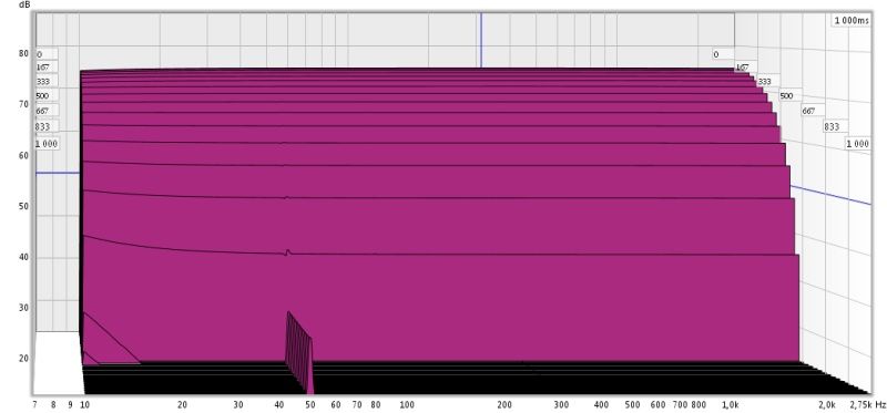

Nie chodzi tu o większą głośność, tylko ustawienie tak wykresu wodospadowego aby widzialny był zakres 60 dB. Robienie pomiarów dla robienia pomiarów bez analizowania wyników, to strata czasu i energii elektrycznej :)
Też tak myśle dlatego napisałem wątek dla bardziej związanych z tematem bo dla mnie te wykresy jeszcze nic nie mówią nie potrafie ich interpretować w odpowiedni sposób i nie mam bladego pojęcia co w tych wykresach jest dokuczliwe i na co musze zwracać uwage w moim pomieszczeniu;-)
Uszy do góry - ja też tak zaczynałem - poszukaj w sieci, jest wiele opisów jak tworzyć poprawne wykresy wodospadowe z programu REW. Pisałem parę razy jak może wyglądać taki wykres. Jak już zacznie CI to wychodzić, to zobaczysz, że rozumiesz co na nich jest. Zamieścisz na Forum i wspólnymi siłami zinterpretujemy Twoje problemy z modami własnymi pomieszczenia.
Twoje wykresy, są i tak dobre, jak na nowicjusza - popraw tylko zakres aby obejmował ok 60 dB (operując suwakami na wykresie obniż, tak aby wyło widać więcej wykresu.)

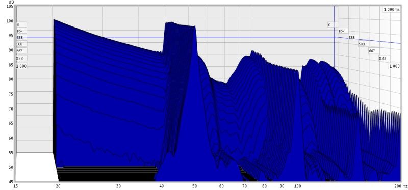

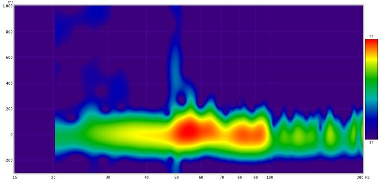

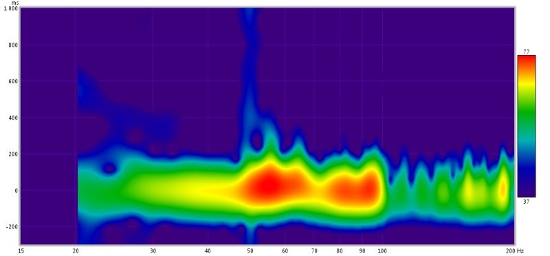

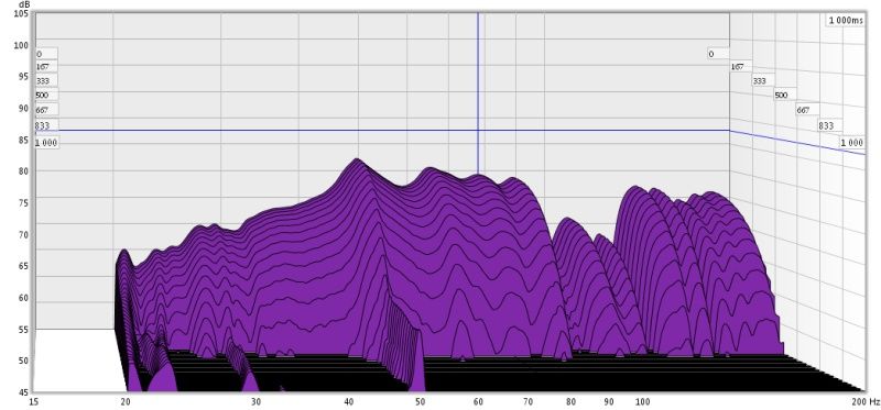

Witam pomeczyłem sie troche nad tym przydżwiękiem sieciowym na 50hz wina leżała w kablu chinch wymieniłem na troszke lepsze i już przy kalibracji widać znaczącą poprawe po samej kalibracji zobaczymy co bedzie przy ustawieniu mikrofonu.
Czy o taki wykres wodospadowy ci chodziło?
Dla porównania wklejam wykres na starym kablu;-)
