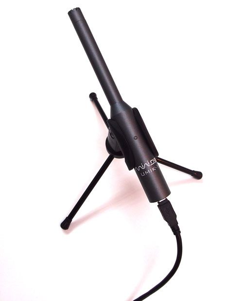

Właśnie zakupiłem sobie nową zabawkę.
Kupiłem sensowny mikrofon pomiarowy, czyli UMIK-1.
Powinien być u mnie za około tydzień.

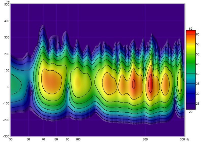

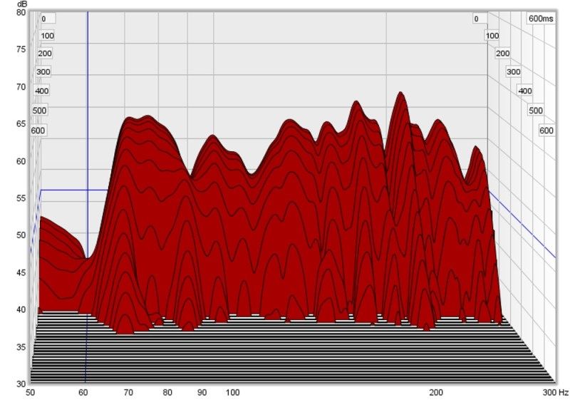

Postanowiłem podejść do sprawy nieco bardziej naukowo i dlatego tu jestem. Mam nadzieję, że pomiary wykonałem prawidłowo i będziecie mi w stanie pomóc postawić diagnozę. Poniżej zamieszczam wyniki wczorajszych "badań". Na razie jedynie z pozycji słuchacza - mikrofon mocowałem w sposób "kombinowany" do statywu fotograficznego - tak się nie da na dłuższą metę, zamówiłem już dedykowany, wtedy pomierzę kąty i kuchnię (może okap kuchenny odsysa bas ;)). Mikrofon był umieszczony nieco przed głową słuchacza z oczywistych względów i skierowany do przodu.

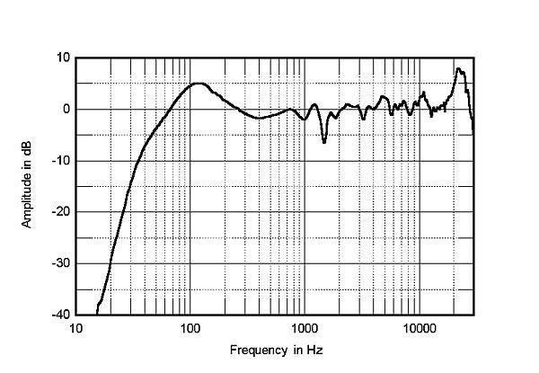

Dodatkowo dodaję pomiar kolumny z jakiegoś niemieckiego review - w pomiarze polskiego Audio przebieg w interesującym mnie zakresie jest identyczny (górka na 100Hz).
Liczę na waszą wiedzę bo ja jestem grubo załamany - na sieci mnóstwo opisów jak tłumić, ale u mnie są braki a nie nadmiar :(
