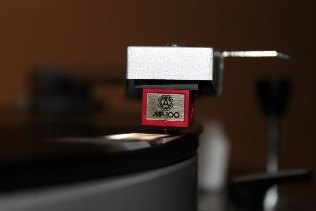

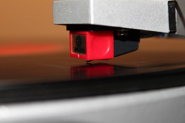

Wkładka kupiona pod koniec grudnia , obciążona na 2 g. Zauważyłem , że chyba coś nie jest z nią za dobrze. Według mnie troche za nisko siedzi nad płytą, nie sadzicie ?
Wdzięczny będę za " błyskotliwe " sugestie.

Po fotkach podejrzewam niewłaście VTA.Ramię równoległe do płaszczyzny płyty?
Ricon, tak w Lenco B-55, waga ustawiona na 2 g według " wagi jubilerskiej ". Odczyty wagi sprawdzałem za pomocą monet ( kalibracja ) i było ok.
. Po założeniu Nagaoki, zmieniałem VTA i wydaje się ok.

Jak blisko płyty jest wkładka po opuszczeniu? słabe trochę fotki,ja często obserwuje u siebie jaka odległość wkładki od płyty jest po opuszczeniu ramienia,na oko nic się od nowości nie zmieniło.
Nacisk jest od 1,8 do 2,3 u mnie przez 20 godz grała z naciskiem 1,9, po tym czasie 2g.
A zerknij przez lupę jak układa sie tip w rowku.Powinien być prostopadły do płyty .Jeżeli jego ostrze "wyprzedza" oś prostopadłą to siadło zawieszenie.
Nie wiem jaką ma podatnosć igła , ale jeżeli powyzej 18-20 ccu to takie ułożenie moze być :normą:

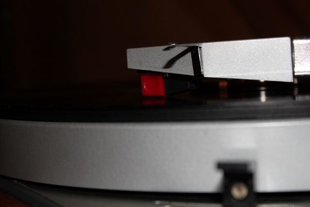

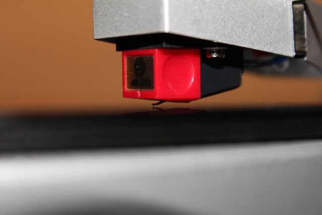

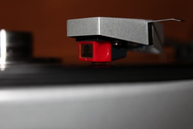

Zerknijecie prosze na foty, chyba troche lepsze, mam nadzieję. Jak Wam sie to podoba?

Na ostatnich zdjęciach wygląda poprawnie
.Do "siadu:" dużo jej brakuje.
Z danych wynika ze czas ułożenia (brak timing) to 30 godzin.,aby grała jak zakłada producent.
podatność statyczna 18 x 10-6 cm/dyne a wiec i ugięcie proporcjonalne.
W/g mnie o.K
