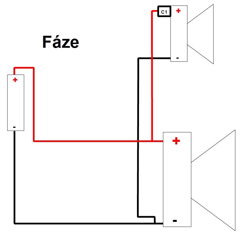

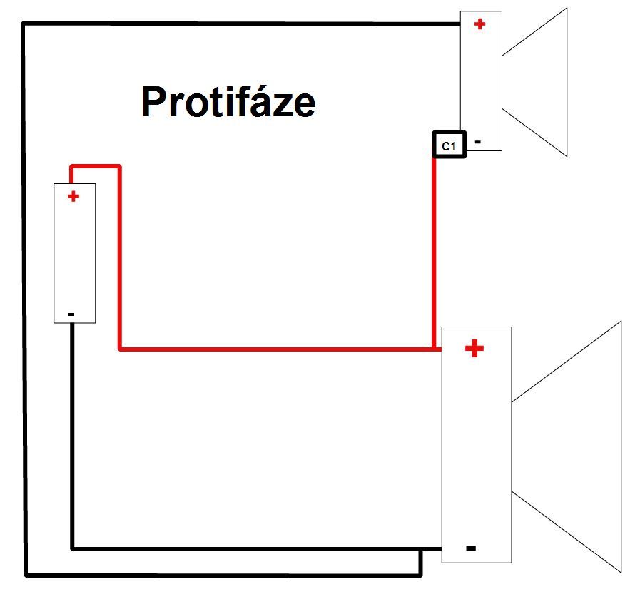

Na czeskim forum, dotyczącym modyfikacji SP-HF1250x znalazłem taki schemat i widzę, że u mnie jest tak samo.
Czy prawidłowo nie powinno być tak. Albo czy nie powinno to przynieść poprawy?

odwracanie fazy to zły pomysł, w zwrotnicy 1 rzędu masz przesunięcie 90*, wartości kondensatora raczej bum nie powiększał, bo łatwo możesz przedobrzyć i uszkodzić głośnik, bezpieczniej było by zrobić 2 rząd, ale cewki też trochę kosztują, a jeżeli tak gra dobrze to może wyjść przerost formy nad treścią, zmienił bym przede wszystkim przewód sygnałowy i może do tego jakieś gniazda neutrika
W takim razie, prawidłowy jest drugi schemat?

wariant 2 jest prawidłowy, na wejściu sygnału jeżeli zastępujesz elektrolit foliowym to wstawiasz 1/10 wartości, inaczej może być za dużo dołu, a przy takich małych głośniczkach to raczej potrzebne jest obcięcie nadmiaru basu.

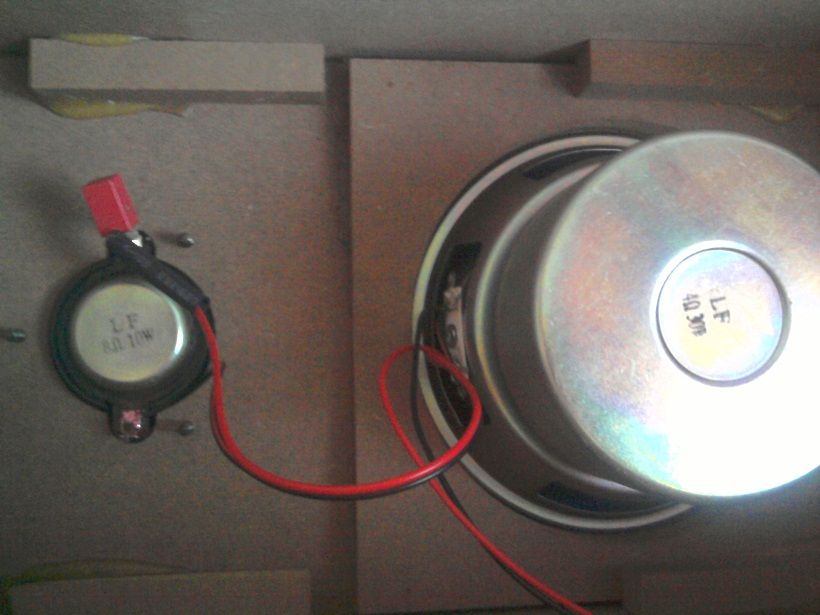

Czy "+" na głośniku wysokotonowym jest oznaczony kolorem czerwonym (tak jak na zdjęciu)? W taki razie jest źle połączone, stąd moje pytanie.
Podmieniłem non-polar 4,7u na Wime 4,7 i nie odczułem nadmiaru basu.

możesz sprawdzić baterią w którą stronę wychyla się membrana bo oznaczenia też mogą być nieprawdziwe
