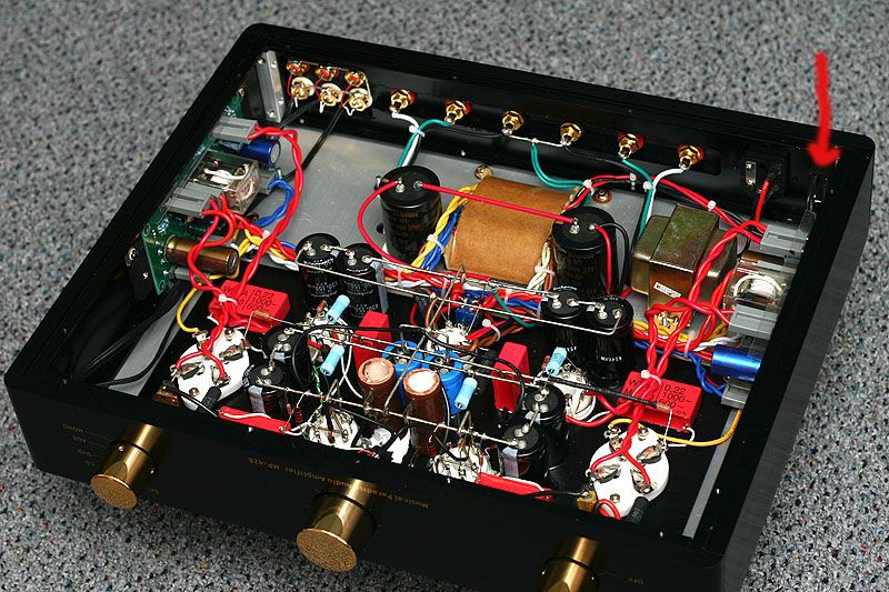

Witam. W tym wzmacniaczu jest taki przełącznik :)

O!
ma to znaczyć, że posiadasz ten wzmacniacz ?
Nie, jakiś czas temu byłem zainteresowany tym wzmacniaczem i szukałem informacji na angielskich forach, zdjęcia z sieci, może kupię jak złotówka się bardziej umocni :-)
Ps. To drugie zdjęcie (tylni panel) to pierwsza wersja tego wzmacniacza
" When The Music's over, turn out the lights"
ech, a już miałem gotowe pytania na jego temat :):):) tym niemniej, ciekawa z niego propozycja, możliwe dwie "takie" lampy do wyboru w jednym urządzeniu, za wcale małe pieniądze...małe, więc, może jest coś, co tę taniość sprawia i gra jak gra. Yakiny też grają.
Jakie znowu kondensatory? Masz na myśli te czarne.... lampy 6AC7 :)))
Kondensatory w zasilaniu wygląda że na klej są mocowane,trochę to fuszerka jest.Jak się któryś odklei i spadnie plusem na dolną pokrywę to będzie piękne zwarcie.
