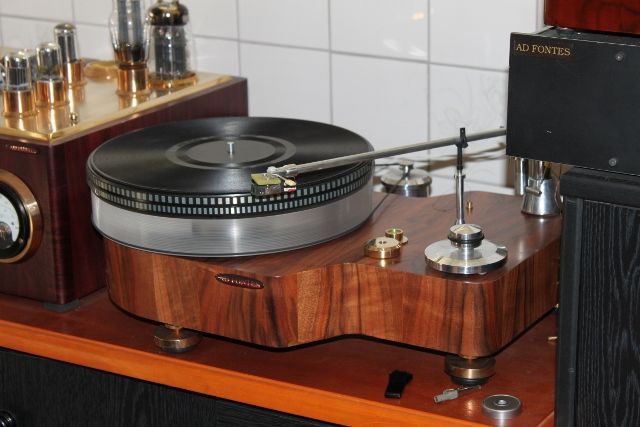

A to kilka fotek mojego Ad Fontes
ładnie :) a mam pytanie - docisk dorabiany czy taki fajny od początku? wygląda na cięższy i trochę inaczej od tego który jest standardowo
VMS to jak widzę obowiązkowa wkładka do tego gramofonu :-)
Docisk dostałem taki od Andrzeja. Jest i zdobi całość a używany sporadycznie.

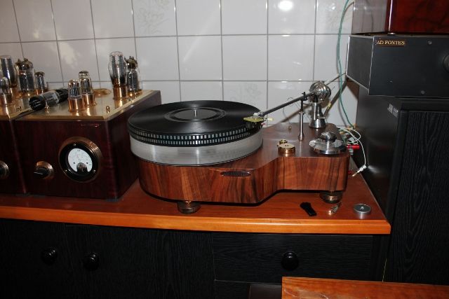

ciekawe te mody z talerzem.
W pewnych wersjach alu jakby subplaterem był :)
No i ten mezalians z Fryderykowym dyskiem.

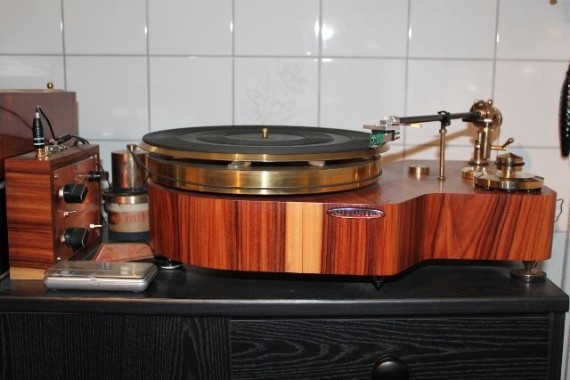

A jak ustawiany jest naciąg napedu.Silnik swoim cięzarem opiera się naprężeniu.?

Ten talerz z paskami stroboskopowymi to jest założony chyba na chwilę, dla sprawdzenia obrotów.

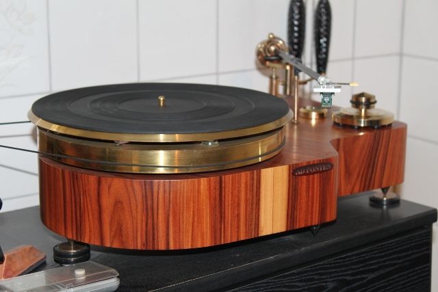

A szpindel z G620 jak się zmiesćił?
Wersja z mosiądzem też jest dzielona -dwudyskowa.
Silnik stoi zupełnie osobno, jest w cięzkiej obudowie i bardzo stabilnie " wgryza " się w podłoże. Robiłem eksperyment z róznym ustawieniem silnika ( napręzenie i zluzowanie naciagu ) i co dziwne gdy naciąg słabł ( to talez szyciej sie kręcił ), gdy odsuwany był silnik napinając naciąg, obroty spadały. oczywiście to była zabawa, osobnym regulatorem napięcia mozna idealnie wyregulowac obroty.

Intryguje mnie "nadtalerz" ze znacznikami strobo.
Czy to integralna część z talerzem napedowym , czy nakładka , jak pisał Yul. na czas ustawiania rpm

Ten brązowy to ja widzę. Ale jeśli ma ten akrylowy być stale nakryty tym talerzem z paskami, to ja...nie mam pytań :)

Ten ,jak to nazywasz" nadtalerz " jest tylko nałozony i " przełozony " gumowymi przedkładkami, lezy na aluminowym.

Te dwa gramofony z mosięznym talerzem i z tym akrylowym , są to " własne , osobiste " sprzety Andrzeja. Ten z całym aluminiowym , jest nowy , przygotowywany dla chętnego melomana ; )
Ten z akrylem z tego co pamietam , to jest jeden ze starszych , na którym Andrzej eksperymentował i " docierał " różne niuanse. Ten z mosięznym talerzem , ma tez węglowe ramie.

Po pierwsze,talerz z paskami to znakomicie wykonany element z Telefunkena s500..Stoi na talerzu z 30 mm akrylu na amortyzujących słupkach.Służy to do badań nad różnymi materiałami tłumiącymi drgania.Bolce są integralną częścią łożyska i są wykonywane z zachowaniem pasowania z otworem w płycie,a to oznacz,że czasem płyta wchodzi bardzo ciasno.Średnica bolca to 7,3 mm.Nie stosuję żadnych komponentów z produktów Foniki,poza sprężynką do windy/czasami/Silnik jest w dość wysokiej obudowie i przy silnym napięciu paska ma tendencję do przewracania się.Dlatego został obciążony tak,aby jego środek ciężkości był jak najbliżej podstawy.Naciąg paska jest symboliczny i nie stanowi problemu.Nie produkuję,raczej tworzę na zamówienie,stąd czas oczekiwania zależy od ilości zamówień.Obecnie jestem w trakcie kompletowania kilku zamówionych egzemplarzy i czekam na wykonanie detali.Chętni zawsze mogą przyjechać lub pisać i wtedy uzgadniamy szczegóły.Bardzo się cieszę z tych odwiedzin,bo jest wspaniale poznać pasjonatów gramofonów,a jeszcze wspanialej jest pochwalić się własną pracą....Robiz-dziękuję.

Jeszcze w uzupełnieniu.Koledzy,którzy lubią eksperymenty pytali często jaka jest różnica pomiędzy talerzami z akrylu a tymi z aluminium-oczywiście poza wagą.Aby samodzielnie poznać odpowiedź trzeba mieć dwa talerze,lub zastosować dzielony talerz złożony z dwóch rodzajów materiału plus przekładki.Takie talerze właśnie powstają i będą uniwersalne.Można będzie zastosować akryl na spodzie a aluminium na wierzchu lub odwrotnie.To samo dotyczy ramion alu i węglowych.Mogę zaoferować wymiennie oba rodzaje do eksperymentów.Dodatkowo zestaw dociążający do wkładek o podatności 15-20...No i niech ktoś powie że szkoda czasu na spotkania oko w oko.Te wnioski rodzą się z tych miłych chwil,gdy dyskutujemy przy muzyce a nie z samotnego wymyślania coraz bardziej szalonych konfiguracji...Nie mogę się doczekać emerytury-bo jak pisałem-zostanę wtedy producentem gramofonów pełną gębą.....
