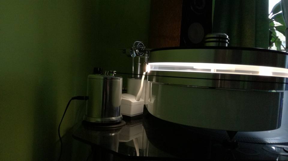

Super, no nie? :)
U mnie świeci taki Philips kolorowy, można bawić się różnymi kolorami, zależnie od nastroju lub muzyki... lecz myślę, że każda lampka da radę, byle źródło światła było w miarę punktowe, nie rozproszone zanadto. Trza poeksperymentować, jak to w naszej branży ;)
Dokladnie tak, ten akryl bardzo ladnie przenosi swiatlo, widac ze wszyscy wpadli na ten pomysl

Ja mam cos takiego i sprawdza sie idealnie, wydaje mi sie, ze wszystko ledowe bedzie ok.

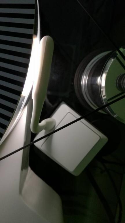

Ja to opracowałem tak:
- lampka USB do laptopa (biała)
- wyłącznik natynkowy (biały - pasuje do Fontka)
- gniazdo USB (do lampki - zamontowane w wyłączniku)
- zasilacz
- gniazdo do wtyku zasilacza (zamontowane w wyłączniku)

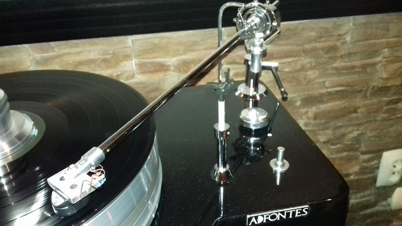

No gramofon stoi, powiem tak super sprzęt, można płyt od nowa słuchać, nawet polskie z lat 80 mają lepsze brzmienie, no i to co Pan Andrzej dołącza do zrobionego gramofonu to już w ogóle super sprawa no i rozmowa z Nim o sprzęcie to bajka. W czerwcu w magazynie Audio recenzja tego gramofonu, no i okazało się, że to mój nabytek. Oprócz super brzmienia, piękny wygląd
No cudeńko :) Witamy w Klubie!
P.s. widzę, że masz jeszcze główkę typu "spinacz", starego typu... widziałem, że Pan Andrzej daje już nowsze, mniejsze takie i zgrabniejsze. Pytanie: czy tak chciałeś, czy po prostu nie pytałeś i dostałeś?
Miałem na myśli główkę ramienia, widać ją na zdjęciu. Moja jest taka dość wysoka, zaczepiam często ręką i myślałem nad jej wymianą na taką elegancką i nowoczesną...

Ona ma uchwyt ktory jest przyczpiony do sciany idealnie na tym samym poziomie co akryl, gryby stala w pionie to nie bylo by efektu. Zakup z jebaja.

Osram ledstixx

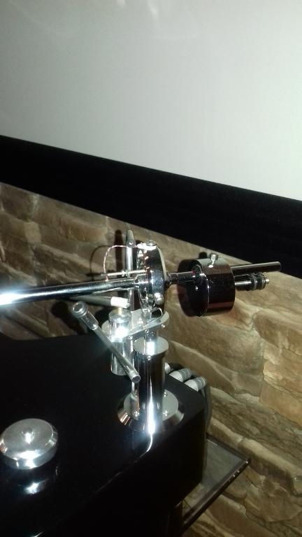

Jakbyś mógł to zrób u mnie tak to wygląda z opuszczonym ramieniem przy słuchaniu płyty:

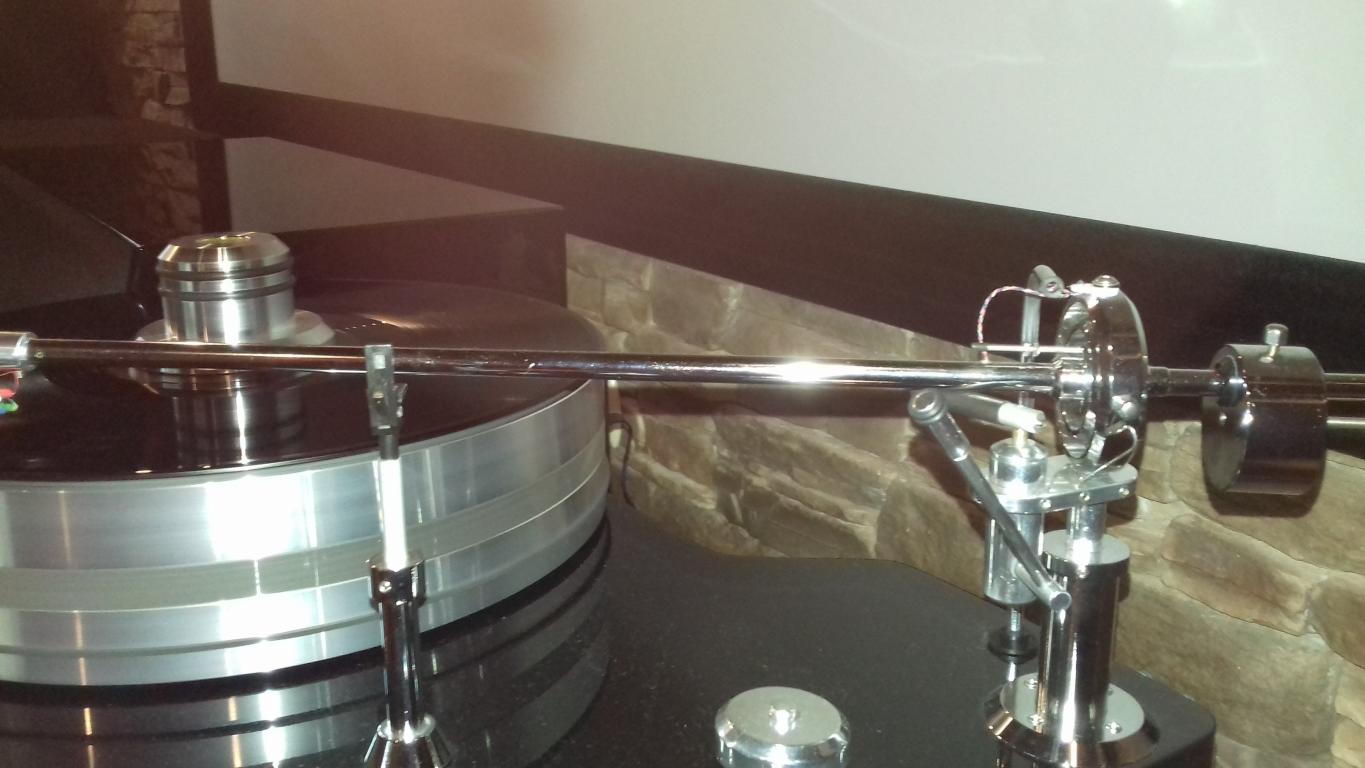

A tak gdy podniesione gdy nie słucham

Czemu odchylasz ramię windy do tyłu?
Zrób zdjęcie odległości pomiędzy rurka ramienia, a poziomą podporą windy po opuszczeniu ramienia.
W niektórych windach opuszczając dźwignię najpierw podpora opada, a potem zaczyna się znowu unosić.
A w niektorych np tak jak u mnie, opuszczajac dzwignie do przodu ramie sie podnosi, mozna to ustawic jak sie chce, to mialem na mysli piszac o regulacji.

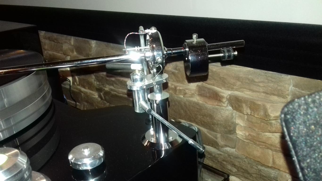

No u mnie niestety dźwignię muszę przesunąć w stronę chinchy żeby ramię opadło, jak daję do siebie to schodzi nad płytę ale igła nie dotyka płyty
Tak wygląda jak jest opuszczona jak igła jest na płycie

Tak jak podniesiona jak igła nie jest na płycie

Ta dźwignia działa na zasadzie mimośrodu chyba, tzn. zarówno przy opuszczaniu w jedną, jak i w drugą stronę, podpora opada. Z tego, co widać na zdjęciach Darka, jest raczej zbyt mały zakres ruchu w stronę "w przód". Jednak bez regulacji się nie obejdzie, opuszczanie "w tył" nie jest wygodne i koliduje z przewodami...
