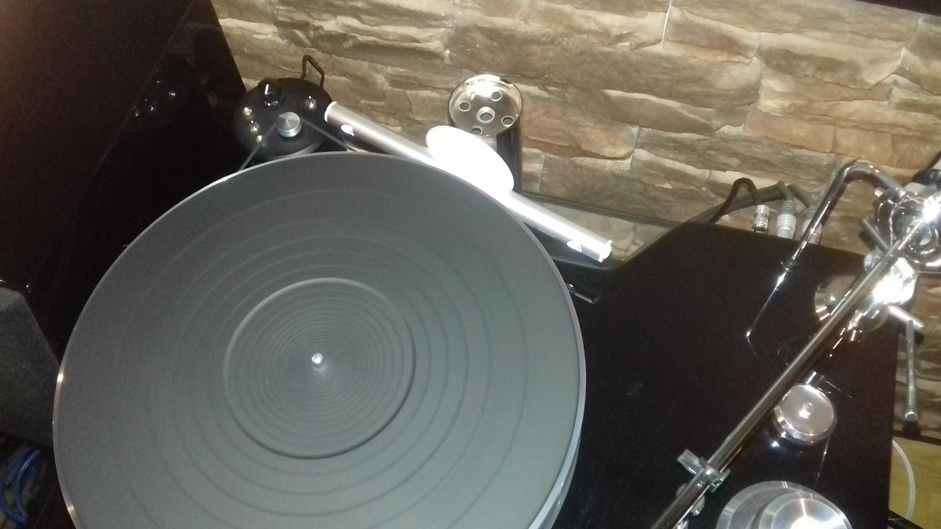

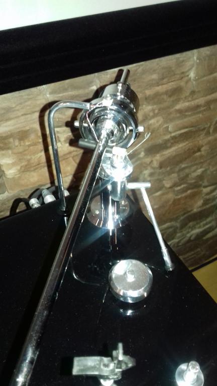

Ta dźwignia działa na zasadzie mimośrodu chyba, tzn. zarówno przy opuszczaniu w jedną, jak i w drugą stronę, podpora opada. Z tego, co widać na zdjęciach Darka, jest raczej zbyt mały zakres ruchu w stronę "w przód". Jednak bez regulacji się nie obejdzie, opuszczanie "w tył" nie jest wygodne i koliduje z przewodami...
Masz racje to można wyregulować położeniem całej windy ale jak Darek nie ma smykałki technicznej to może się po tym jak ja ruszy nie pozbierać.
Poradziłem sobie, przestawiłem tę część ( nie wiem jak ona się nazywa - czarna rureczka pod ramieniem na drugą stronę - była po prawej stronie talerze, teraz jest po lewej ) i jest ok. Dźwignia do siebie i ramię bez problemu opada.
Z podniesionym ramieniem igła w powietrzu
Opuszczone ramie - igła na płycie
