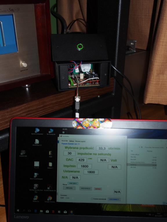

Pochwalę się bo ostatnio poprawiłem moją prowizorkę związaną z tarczą stroboskopową do tego gramofonu.
Dałem czujką głębiej by to było dyskretne rozwiązanie i zdawało mi się, że paski tarczy są dłuższe niż były w rzeczywistości.
Gniazdo w plincie wykonał mi pan Andrzej a ja nie zabrałem na wzór tarczy, skutkiem błędu było nerwowe domalowywanie brakujących pasków.
Sterownik wtedy i tak zadziałał ale prowizorka została długo bo do dziś, czyli co najmniej rok jak nie dłużej..
Teraz moja jest trwała bo częściowo malowana na talerzu i obroty pięknie trzymają stały poziom. Startuje od zera bez popychania i w kilkanaście do kilkudziesięciu sekund obroty są na stałym zadanym poziomie.
Piterski a co tam jeszcze malowałeś :)
A czujka od Peezeta ? To ile cię w końcu Fontek kasy wyniósł ? Coś kruca kręcicie przy " kredensie " !
Zewnętrzne paski są na folii drukowanej z pliku Pawła Zontka. Mam tę tarczę od kolegi z forum, który mieszka w Niemczech. Bardzo dobra folia, świetnie się ją nanosiło.
Pierwotnie musiałem naklejać taśmę maskującą i domalowywać farbą dłuższe paski. Nie było to ani estetyczne ani super dokładne. Robiłem to w nocy kiedy po przywiezienia Fonciaka zorientowałem się, że dałem czujką za blisko osi. Nie dawało mi spokoju czy ten czujnik i układ zadziałają.
Ten drugi rządek to są wycięte okienka w tej białej foli. Jak się przyjrzeć to widać na niej takie ranty okręgi od namalowanego przeze mnie czarnego pasa.
Może na tym zdjęciu będzie widać to lepiej. Zrobiłem to dlatego, że miałem jeszcze jedną tarczę i lubię dłubać. Sterownik też sam poskładałem wraz z zasilaniem.
Płytka z czujką Pawła Zontka to był koszt ponad 1 tyś, (musiał bym w notatkach poczytać ile dokładnie). Dolicz obudowę, a to jest stary zasilacz RCM Sensor Prelude, włączniki z podświetleniem, zarówno ten z przodu do zmiany obrotów jak i zasilający z tyłu plus kable i wtyczka wielopinowa i parę złoty będzie.
Miałem kłopot z tym, że obroty czasem potrafiły zafiksować ale to była głównie wina za dużego naciągu paska no i chciałem mieć tą wygodę i poczucie, że odpalam i wszystko idzie jak po maśle. Owszem mogłem ten gramofon sprzedać zaraz po zakupie ale potraktowałem to jako wyzwanie i tak się złożyło że kiedy szukałem silników to pojawił się sterownik Pawła.

Tarczę tez musiałem dodrukować nowa, bo podobnie jak u kolegi powyżej, otwór pod czujnik wykonał mi Pan Andrzej zgodnie z ustaleniami już na etapie produkcji, i tez był nieco głębiej niż pozwala na to tarcza otrzymana od Pana Z.
Tak czy owak, nie jest to jakaś wielka sprawa, tarcze zrobiłem sam nową w AutoCAD'zie, wydrukowałem na matowej foli samoprzylepnej i problem z głowy. Sterownik działa wyśmienicie, sam gramofon również.
