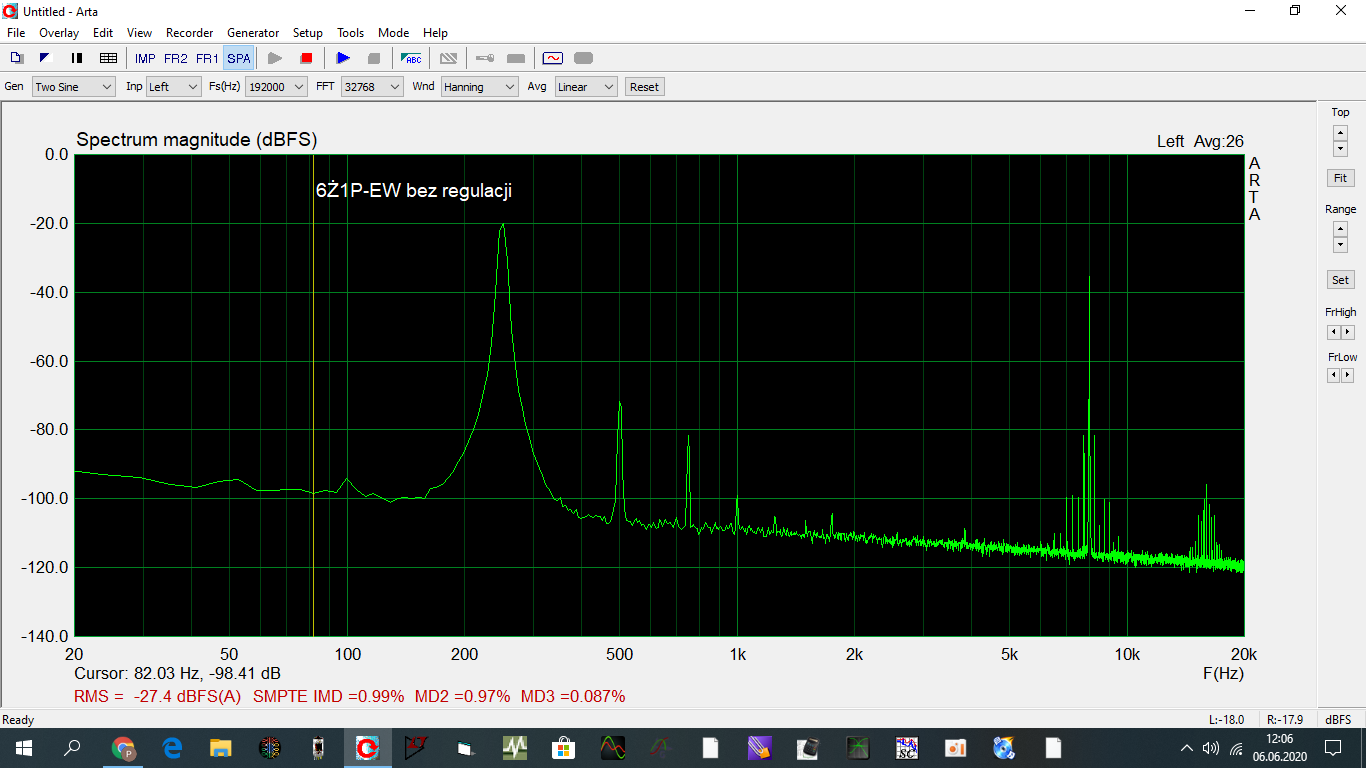

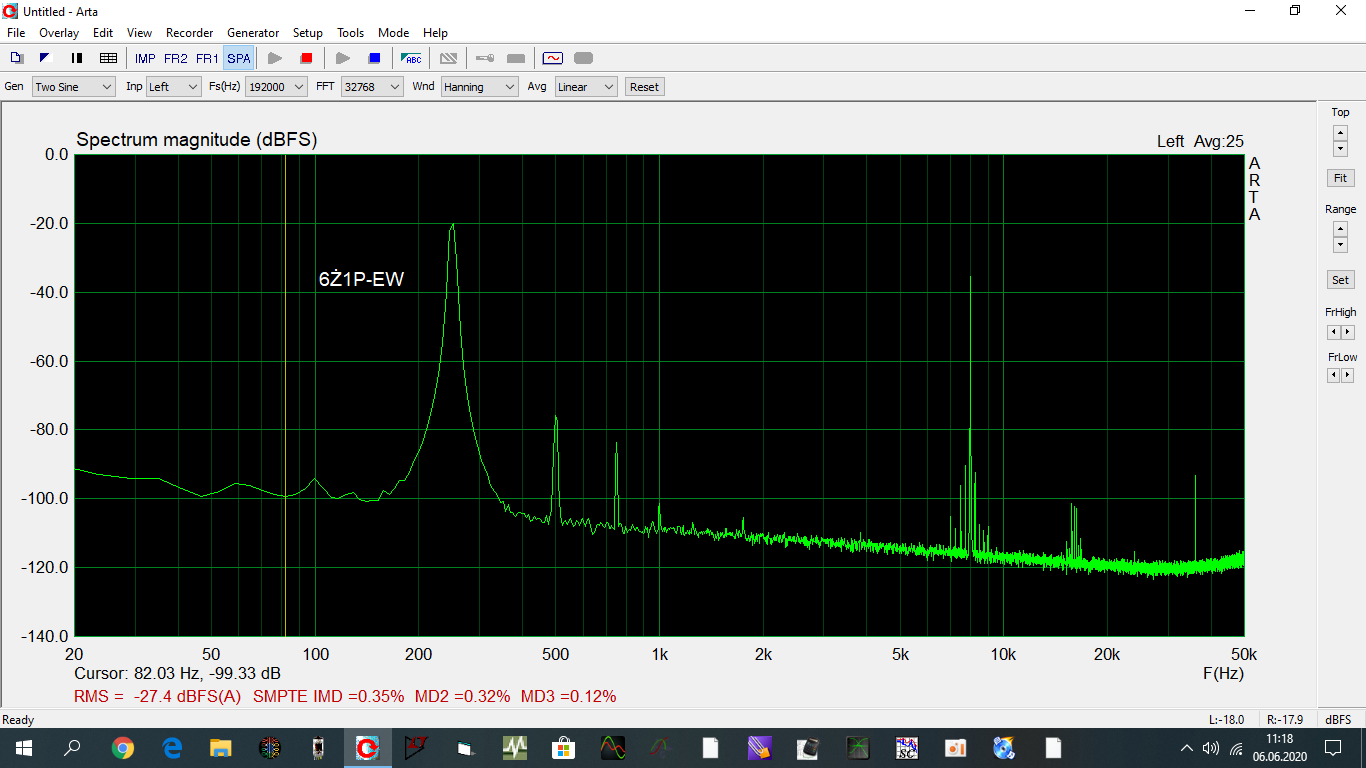

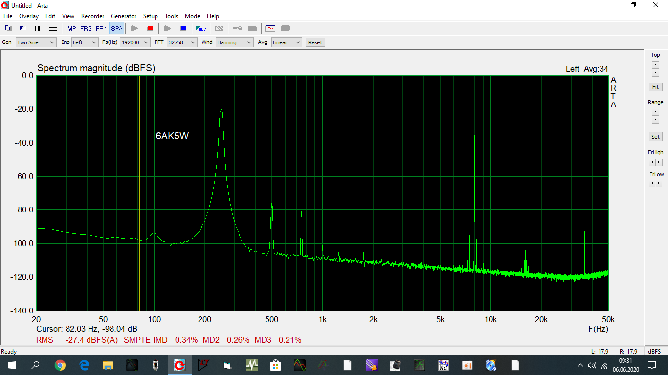

Witam.
Posiadam wzmacniacz SE gdzie lampą wejściową jest 6AK5W w triodę, kupiłem kilka sztuk 6Ż1P-EW z 1977 roku i zrobiłem pomiary zniekształceń IMD.  Lampa do porównania to 6AK5W z 1959 roku ("metaliczna anoda") i jak widać, po włożeniu lampy 6Ż1P-EW bez regulacji następuje znaczny wzrost zniekształceń IMD, ale po regulacji praktycznie spadają do poziomu 6AK5W.
Pozdrawiam.
Piotr

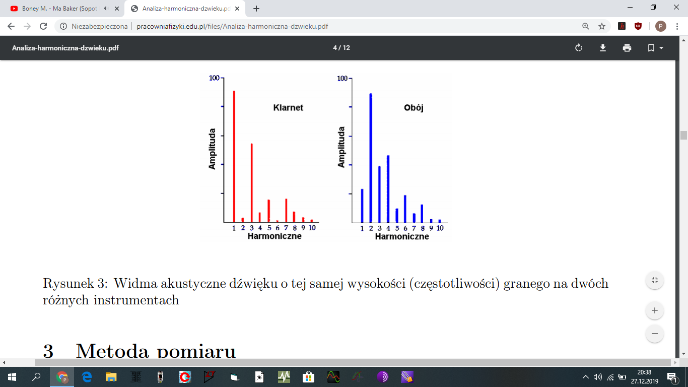

Widzę, że nie zrozumiałeś co napisałem i co przedstawiłem, pokazałem, że wstawienie na "pałę" jednej lampy w miejsce drugiej  (nawet jej odpowiednika) może przynieść więcej strat niż korzyści. Jako elektronik, jak sam się przedstawiasz powinieneś wiedzieć, że pasmo, impedancja czy skuteczność przetwornika nie tworzą "dźwięku" tylko rozkład harmonicznych i zniekształcenia, zobacz jak się zmienia "dźwięk" przy zastosowaniu różnych zestawów głośnikowych i różnych "elementów" zastosowanych w katodach lamp sterujących, to jest ten sam wzmacniacz i te same lampy dla wszystkich testów, i tu widać i słychać różnice. Dodaję foto na temat rozkładu harmonicznych dla dwóch różnych instrumentów dla łatwiejszego zrozumienia.
Piotr

4 godziny temu, rufus74pz napisał:
...ale po regulacji...
Na czym polega ta regulacja?
1 minutę temu, rufus74pz napisał:
Zmiana napięcia anodowego i rezystora katodowego lampy 6Ż1P-EW.
Czyli po każdej zmianie lampy, nawet po zamianie miejscami tych które już mamy "ustawione" powinniśmy regulować. Kto tak robi i w jaki sposób przeciętny użytkownik wzmacniacza ma tego dokonać?
Przyznam się, że się do tego przymierzam tylko jeszcze dam nowym lampkom pograć. Ale perspektywa "strojenia" 8 lamp sterujących ( w moim przypadku) nie przemawia do mnie.
Jestem zdania, że powinno się przynajmniej sprawdzić czy lampa pracuje w swoich znamionowych parametrach. Ale nie popadajmy w skrajność to nie apteka.
