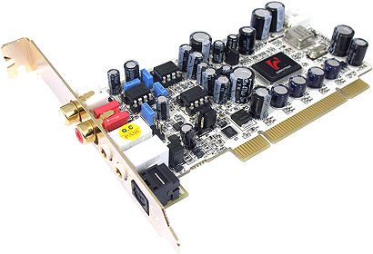

Możliwości jest kilka. Jak zwykle należy zacząć od tego ile kasy możesz przeznaczyć na ten cel. Najprościej byłoby kupić DAC i do niego poprowadzić sygnał z USB PC do wejścia USB DAC i Wyjść RCA DAC do wzmacniacza analogowego.Można wyjść do DAC innymi wyjściami np. optycznym lub coaxjalnym.Kolejna możliwość kupić kartę muzyczną z wyjściami 2xRCA i podłączyć ją do wzmacniacza(np.Audiotrak Prodigy HD 2 ( o ile będzie pasować do twoich gniazd) załączam fotkę.
HD2 odpada ze względu na złącze (jak pisałem, potrzebuję wąskie PCI-E). Co do DAC, to na razie wykluczałbym to rozwiązanie, nie chcę dodatkowych urządzeń na zewnątrz (chyba, że właśnie DAC będzie najbardziej opłacalny).

Jeśli chcesz otrzymać dzwięk na poziomie odtwarzacza CD (rozumiem, że marki Technics) karta studyjna powinna zadowolić. Skoro zwykły slot PCI masz zajęty (gdyby nie to poleciłbym M-Audio Delta Audiophile 2496) to możesz rozważyć E-MU 0404 na PCIe lub interfejs audio na USB. Także ciekawymi produktami są Asusy Xonar Essence STX lecz jest to większy wydatek niż E-MU 0404.
Inwestowanie w dobrego DACa (ponad 1000zł) nie ma sensu zbytnio przy Technicsie.

EMu 1212m. W niej siedzi AK5394 i CS4398 lub tańsza
ESI Maya. Obie są na PCIe x1 i obsługują "gęste pliki"
Obie dadzą dźwięk raczej lepszy niż z CD który masz. Wiec bedzie zapas i baza pod rozwój

Co do zaproponowanych kart dźwiękowych - czy jest możliwe mniej kosztowne rozwiązanie, powiedzmy do 300 zł? Widzę, że te ESI i E-MU są przede wszystkim pod home recording, a to zastosowanie nie jest mi zupełnie potrzebne (gitarę nagrywam innymi metodami).
ESI i EMU to jest minimum. Poniżej tego nie miałem niestety obycia. Można zawsze kupić używkę. Albo sprawdzić czy nam pasuje korzystając z praw zakupu przez net (10 dni zwrot)

Stoje właśnie przed wyborem pomiędzy Audiotrak Prodigy CUBE DAC, a Audiotrak Prodigy HD2 Advance DE.
Wydaje mi się, że te urzadzenia mają najlepszą jakość co do ceny. Szukałem czegoś do 400zł.
Co będzie lepsze? Wewnętrzna karta dźwiękowa ma częstotliwość próbkowania 24/192kHz, a Dac 24/96kHz. Czy to się usłyszy??

Bez sensu kombinacje, dla mnie odpowiedź jest prosta: dac/pre po usb. Nie bawisz się w konfiguracje tylko wpinasz usb i grasz. System od razu widzi kartę.
Ja do mojego starego ampa stereo biorę
Zaloguj się, aby zobaczyć treść (możliwe logowanie za pomocą ) i nie widzę potrzeby w inwestowanie w coś droższego. Audiotrac Cube usb jest 2x droższy i różni się funkcjonalnością - m.in. dodany potencjometr ale dźwiękowo to raczej podobnie. Jeżeli chcesz to baw się w pci i konfiguracje :)
Dla mie Maja usb zagra też przez słuchawki. Wiem że to mało audiofilskie urządzenie ale w przyszłości czeka mie złożenie nowego systemu na fajnych monitorkach i tam Dac będzie lepszy :)

Jak rozważasz kwotę 600zł to weź pod uwagę Asus Xonar Essence STX lub Xonar D2X. Co do kart studyjnych to sam akurat zakupiłem do swojego kompa M-Audio Audiophile 2496 i choć nie zamierzam bawić się w home recording to pod odtwarzanie dźwięku świetnie się sprawdza. Jakość dźwięku z komputera się zrównała z dźwiękiem z odtwarzacza CD.
