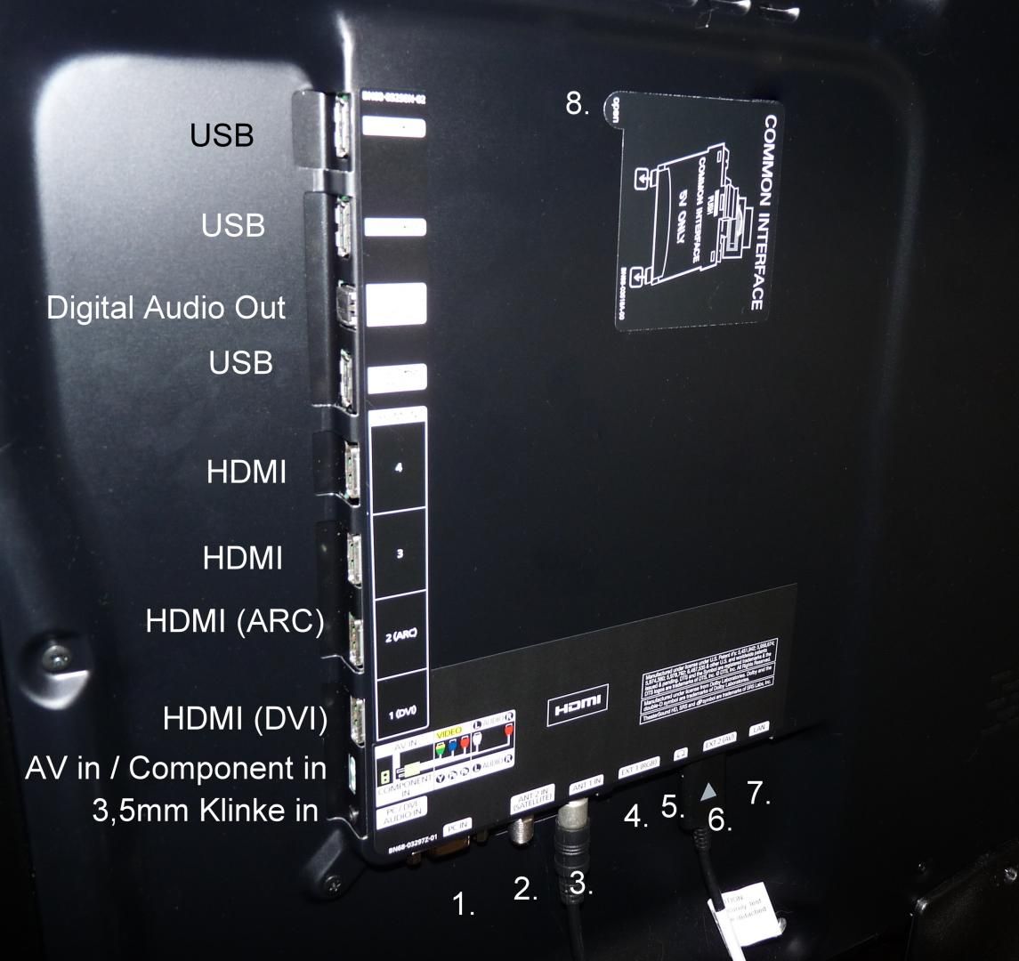

Zdecydowałem się zadać pytanie Wam czyli ludziom, którzy z pewnością są w temacie obyci bo mam zbyt wiele wątpliwości co do tego jak podłączyć Yamahe Pianocraft E810 z Samsungiem D6100. To co chcę uzyskać to:
1. Możliwość oglądania filmów z DVD tej Yamahy ale w ten sposób, żeby obraz wędrował do TV a dźwięk wydobywał się z kolumn wieży a nie z marnych głośników TV. Myślę, że to nie będzie wyzwaniem bo DVD jest z amplitunerem połączone prostym interkonektem więc siłą rzeczy dźwięk musi wychodzić z kolumn ale czym uzyskać możliwie najlepszą jakość obrazu: DVD komponent <---> TV komponent czy może DVD scart <---> TV hdmi czy może DVD svideo <---> TV hdmi?
2. Możliwość oglądania kablówki żeby dźwięk również wydobywał się przez kolumny Yamahy a nie z głośników TV (zwróćcie uwagę na fakt, że tylko DVD ma gniazdo optyczne (dźwięk) oraz gniazda komponent (obraz)) i tu zaczynają się schody bo TV będzie połączony z DVD a kolumny są połączone z amplitunerem. Wychodzi na to, że dźwięk z telewizyjnej kablówki szedłby przez kabel optyczny do DVD a potem interkonektem do ampli a następnie do kolumn. Oznaczałoby to, że żebym mógł usłyszeć dźwięk z kablówki w kolumnach, musiałbym włączyć całą wieżę. Tylko czy to jest możliwe?
Póki co mam ampli połączony przez gniazdo słuchawkowe w TV (gniazdo słuchawkowe - jack 3,5mm <---> port TAPE/MD - 2x RCA) po to abym podczas oglądania kablówki miał dźwięk z kolumn ale niestety ale przy takim połączeniu możliwości konfiguracji dźwięku w TV drastycznie maleją bo TV myśli, że podłączone są słuchawki i większość opcji jest niedostępna.
Źródło do tej pory pełniło tylko funkcję CD do odtwarzania muzyki ale chciałbym też czasem obejrzeć na tym jakiś film z DVD stąd pytanie: jak to do k.. nędzy połączyć, żeby dźwięk zawsze był z kolumn? :-)
Szczegóły widoczne na zdjęciach (nie moich).

Zanim jednak to zrobię napiszę, że w tej chwili mam połączony dekoder UPC z TV kablem HDMI a wieżę z TV tak jak wspomniałem wyżej.
Zaraz, zaraz, bo właśnie zauważyłem, że przeciez mam w wieży MD/TAPE OUT oraz IN (facepalm!) więc przy użyciu tego oto kabla którego zdjęcie zamieściłem poniżej pewnie uzyskam to o co mi chodzi czyli dźwięku w kolumnach przy oglądaniu kablówki tak?
Czyli byłoby tak, że DVD byłoby podłączone z TV przez komponent czyli 3 RCA x 3 RCA oraz optycznym dźwięk, ampli byłby połączony z TV 2 RCA x 2 RCA do MD/TAPE IN i wtedy powinienem uzyskać to co chcę!

Wniosek jest następujący: TV ma jadno jedyne wyjscie audio i do tego optyczne a moja wieża ma wejście 2x RCA, czy istenie zatem możliwość połączenia tego? Jeżeli to nie to od razu mówię, że wtedy zostanę przy gnieździe słuchawkowym.
HA! Mam rozwiązanie. Mój dekoder UPC ma wyjście 2x RCA audio :-) więc pójdę na skróty i połączę dekoder bezpośrednio z ampli wejściem 2x RCA. Myślę, że sprawa się rozwiązała.
