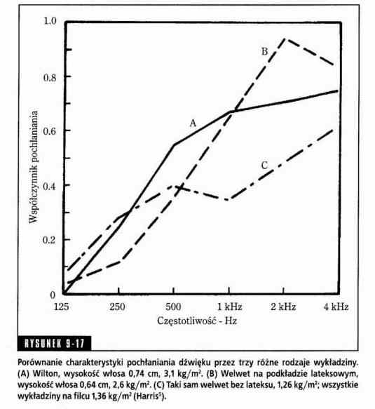

a tutaj wpływ wykładziny, której gęstość jest znacznie niższa niż 10-15cm panela z gęstej wełny jest po prostu wyolbrzymiany lub wręcz demonizowany.
Romek, nie pisałem tego, aby Ci dokuczyć, ale sam popatrz jakie są wysokie współczynniki pochłaniania dla wykładzin.
Marku, jasne, nie ma sprawy - ja nie biorę tego do siebie, bo z faktami się nie dyskutuje. Jestem też w tej dyskusji mniej obiektywny, bo mam u siebie wykładzinę na 10mm pianomacie, a wiadomo, każda pliszka swój ogon chwali ;)
Z tych powyższych wykresów 2 uwagi:
1) współczynnik pochłaniania na poziomie 1 to pochłanianie doskonałe/całkowite, tak?
2) przy gęstości 3,7kg na m2 zastanawia mnie jak ma się taka wykłądzina do wełny min. gdzie jest 80kg / m2...? Albo coś mylę, albo gdzieś tu jednak są jakieś przekłamania lub nieścisłości w pomiarach, bo zgadzać się to chyba nie może. Skoro więc wykładzina ma taką gęstość, to jak z owej gęstości wyciągany jest taki współczynnik tłumienia?
Wykładzina będzie miała większe współczynniki tłumienia dla wysokich /wyższych/ częstotliwości pewnie nie ze względu na gęstość a na strukturę , a wełna twardsza czyli o większej gęstości pewnie te częstotliwości częściowo odbije a lepsze współczynniki tłumienia będą miały dla niższych zakresów niż wykładzina . Zauważam to powoli u siebie, gdzie położyłem całą podłogę w wykładzinie i mam wrażenie że dźwięk się lekko zamknął z kolei w ogóle nie wpłynęła na poprawę w zakresie basów. Jakiś tam patent sobie wymyśliłem ale jak nie zadziała albo będzie źle wyglądać, to będzie częściowo usuwana.
Tak - otwarte okna ma 1 :)
Współczynnik pochłaniania jest zależny nie tylko od gęstości, ale też rodzaju struktury oraz od grubości. Bywa tak, że materiały o różnych gęstościach mogą mieć podobne współczynniki pochłaniania. Isover robi dwie wełny mineralne o podobnych właściwościach pochłaniających ale różniących się znacznie gęstością. Jedna to PT80 a druga to Multimax 30. Ceny też się różnią, nowsza i rzadsza jest droższa.
Romku, mój znajomy znający się na rzeczy, zwrócił mi uwagę, że zostały źle porównane dwie jednostki. PT80 ma gęstość 80 kg/m3, za to w/w dywan ma ciężar właściwy 3,7 kg/m2 - o grubości 0.7 cm = ciężar właściwy 528 kg/m3

Co do wełny ja używam w swoich produktach 110kg/m3 robionej na zamówienie i jej struktura jest na zewnątrz bardziej "plaska" twarda, sprawiająca wrażenie odbijającej, stąd moje przypuszczenie że taka struktura musi bardziej odbijać wysokie niż wykładzina. Ale na etapie zakupu nie znalazłem żadnej która miałaby podane współczynniki tłumienia.
O kurcze... faktycznie. Dobrze, że ktoś dojrzał - punkt dla znajomego! W tym momencie dalsza dyskusja jest jakby zbędna... ;) Cholerka, zupełnie mnie to nie przekonywało, ale to zestawienie faktycznie daje do myślenia. Oczywiście ciężar nie zawsze automatycznie musi przekładać się na gęstość i pochłanianie akustyczne, ale ponad 500kg na m3 to nie w kij dmuchał.
