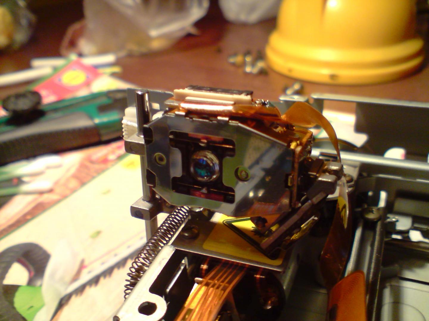

Czy to co na zdjęciu to jest bez mechanizmu????
Bo są też w cenach 3-4 krotnie wyższych i nic nie piszą czy z czy bez mechanizmu.
I po czym dojdę jaki mam u siebie laser???? chodzi mi o 8 czy 10 pin???

To jest sama głowica laserowa - bez mechanizmu.
W przypadku głowic laserowych produkowanych/oferowanych przez polskich sprzedawców cena jest najczęściej wyssana z palca. Proponowałbym zakup w www.impelshop.pl - co prawda u nich laser kosztuje 75 zł + wysyłka ale ma 6 miesięcy gwarancji a w mojej naprawdę długiej współpracy z tym sklepem nie trafiłem jeszcze na żadne "padło". W innych sklepach szanse są 50/50.
Co do identyfikacji 8/10 pin to trzeba wyjąc laser z mechanizmu i policzyć ilość "nóżek" (pinów) na obudowie układu scalonego zamontowanego na nim. 8 nóżek =8 pin, 10 nóżek=10 pin.
Wybacz szczerość, ale jeśli nie odróżniasz mechanizmu od lasera(głowicy laserowej) to zanieś ten sprzęt do fachowca bo możesz narobić sobie kosztów większych niż ten "drogi" laser.
Tym bardziej że w opisie wyraźnie widać, że to laser bez mechanizmu....

Ja wiedzę co jest napisane , tylko mi chodzi o zdjęcie , na zdjęciu jest mam rozumieć z mechanizmem??
Bo jeżeli mam wymienić w takim stanie ze zdjęcia to sobię poradzę , ale żeczywiście jak trzeba bedzie rozbierac to dalej to już gorzej. A jak założę nowy laser to trzeba coś regulować czy on jest już fabrycznie ustawiony???
A to mój pacjent:
https://www.audiostereo.pl/topic/93619-wymiana-lasera-cd/#findComment-2457331
To co widać na zdjęciu to właśnie sam laser (głowica laserowa). Mechanizm to byłyły by dwa/trzy silniki , limit schwitch , chassis nośne, prowadnica laser itp. elementy.
W przypadku lasera SF-C93 zakupiona sztuka powinna być wyregulowana fabrycznie. Jedynie co trzeba będzie zrobić to rozlutować zworkę zabezpieczającą przed ładunkami elektrostatycznymi - na twoim pierwszym zdjeciu widać ją jako "przepołowione" kółeczko. W nowym laserze będzie tam kropelka "cyny" i ją właśne trzeba będzie rozlutować do stanu jak na starym laserze.
