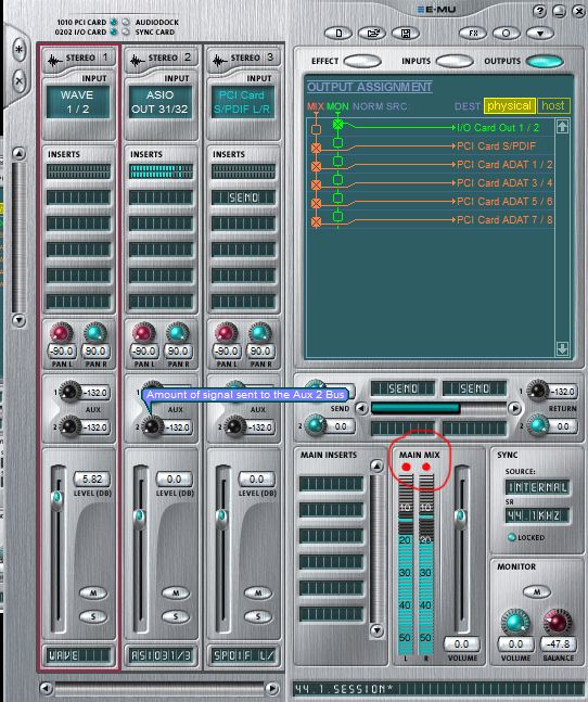

Witam.
Zauważyłem, że gdy słucham muzyki na CD lub z karty muzycznej (EMU 1212M) poziom głośności cd-playera jest o jakieś 50% większy niż z karty muzycznej.
Za pewnie oba źródła mają inne poziomy głośności to na bank.
Jednak moje pytanie brzmi:
Ustawiając w PatchMix drugi wskaźnik AUX na 0 dźwięk staje się o wiele "głośniejszy" lecz czasami zostaje przesterowany w MAIN MIX (zapalają się czerwone lampki) co wyraźnie słychać.
I teraz pytanie: jak ustawić ten mikser aby dźwięk był poprawny ?
