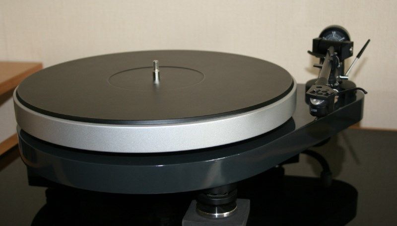

Eee, niech już kolega nie będzie taki anty :) - Linn i Pro-Ject dwa bratanki. Na dwóch przykładach:
1. nie mojego Linn Majik z węglowym ramieniem Pro-Jecta 9cc,
2. mojego RPM-5 z ramieniem Linn Basik Plus.
Jedno do drugiego pasuje i gra bardzo ładnie.
Pozdro,
Yul

Ja trochę sobie żartuję, rzecz jasna ;). Ładny ten Twój Project, przyznam :). Jak się ramię sprawuje ?
Pytam, bo noszę się z wymianą mojego wiekowego Ittoka na nowe Akito lub S/H Ekos II, pod koniec roku.
No i mam dylemat: bo używany Ekos będzie znacznie lepszy od nowego Akito, pod warunkiem, że będzie
w dobrym stanie, a z kolei Akito, o ile się nie mylę, w prostej linii wywodzi się właśnie z Basika.
Ramię Linn Basik jest podobnej klasy co zdemontowane Pro-Ject 9c. Z jednymi wkładkami gra fajniej od 9c, a inne wkałdki wolę jednak w ramieniu 9c. Remisowo jednym słowem.
Akito SE montują obecnie w Linn Sondek LP12 Akurate, to taki współczesny "środkowy" LP12, lepszy od najtańszego modelu Majik, i zarazem słabszy od najdroższego Klimaksa. Postaraj się dotrzeć do numeru Audio-Video (październik 2011), gdzie masz omówione i porównane oba te Sondeki w sposób bardzo rzeczowy. Najlepszy byłby chyba jednak Ekos (szczególnie do cięższych, mniej podatnych modeli wkładek MC) - tytanowa rura, dobra sztywność ramienia, no ale tam jest naciąg zamiast prostej przeciwwagi. Widomo, że musi być to w idealnym stanie.
