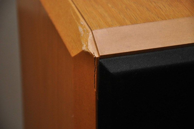

Zakupilem kolumny glosnikowe na ebay. Niestety kurier uszkodzil rogi jednej z nich. Kolumny oklejone sa naturalnym fornirem. Czy wiedza Panstwo jak to naprawic? Myslalem zeby uzyc jakiegos wypelniacza czy szpachli, pozniej wyszlifowac cale kolumny i polakierowac polmatowym lakierem. Czy to powinno sie udac?
Pozdrawiam, Maciek

Hmm, wbrew pozorom, uszkodzenie jest poważne. Nawet nie chodzi o estetykę, ale spore pęknięcie i rozwarstwienie fornirowanej płyty (prawdopodobnie MDF). Napiszę, co ja bym zrobił. Klej wikol lekko rocieńczony wodą (np. 3:1), pędzelkiem nasączamy możliwie jak najgłębiej uszkodzoną płytę rozcieńczonym wikolem, trzeba zaczekać, aż klej głęboko wsiąknie w strukturę płyty i forniru, usunąć szmatką nadmiar kleju i następnie mocno skręcić obudowę ściskami stolarskimi. Tutaj z kolei potrzebne będą jakieś dwa luźne kawałki płyty, które posłużą jako powierzchnia dociskowa i zabezpieczą skrzynki przed uszkodzeniem. Można podłożyć jeszcze folię pomiędzy klejoną powierzchnię a docisk, aby razem się nie skleiły. Pozostawić na dwa dni. Usunięcie zabrudzeń klejowych opisane jest w sieci. Ja bym jeszcze wszedł do środka obudów i tak samo nasączył wikolem miejsca łączenia płyt od środka. Nadanie końcowej estetyki wg. potrzeb i uznania, natomiast najważniejsze będzie zrobione, skrzynka w miejscu uszkodzenia będzie mocna.
Poszedlem do osoby ktora zajmuje sie odnawianiem mebli. Do wyboru sa dwie drogi:
1. Wymienic obydwie scianki kolumny i polakierowac calosc. Obawiam sie rozwalania kolumny na czesci, szczegolnie ze moze uszkodzic fornir na sasiednich scianach.
2. szpachla i lakier. nie bedzie w stanie zrobic tego tak zeby nie bylo widac. Bedzie to troche widoczne ale chyba sie na to zdecyduje. No chyba zeby polakierowac na jakis ciemniejszy kolor, tylko ze lubie dab :)
Podstawa kolumny rowniez zostala uszkodzona. Znajomy kamieniarz zrobi mi nowe z granitu. Mysle ze bedzie to lepiej wygladalo.

Pierwsza rada jest najlepsza. To można naprawić.Zamiast ścisków można zastosować taśmy z naciągiem i oczywiście dwie płyty jako płaszczyzny dociskowe.Nie rozcieńczałbym kleju tylko delikatnie rozchylił szczelinę i napuścił ile się da. Oczyścić z kleju. Są kleje polioctanowe(wikolowe) szybko wiążące.
Piszecie o skrzynkach, a sadzac po uszkodzeniach to ja bym sie obawial o same glosniki. Napewno wplynelo to na ich stan techniczny, co moze wyjsc za jakis czas - moim zdaniem zwrocilbym je nawet z niewielka strata,
Dzieki za pomysly naprawy. Sprobuje z klejem firmy Soudal.
Bede musial tez zastosowac chyba jakas szpachle, zeby wyrownac rogi kolumny.
