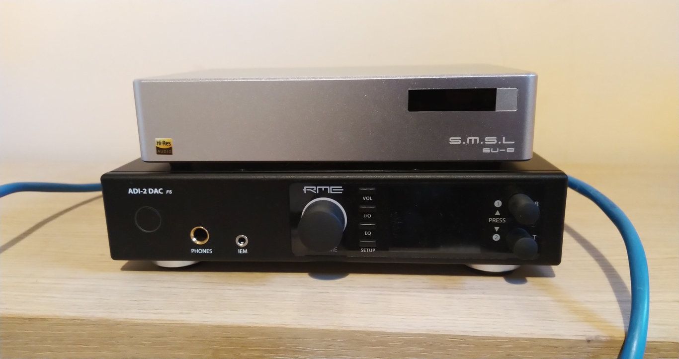

Cześć.
Wiadomo, że teraz import z Chin na 99% musisz doliczyć 23% VAT i 18zł dodatkowej opłaty za przesyłkę. Koniecznie dopytaj czy sprzedawca ma najnowszą, poprawioną wersję!
Co do dźwięku S.M.S.L SU-8 mogę napisać tylko jedno. Gra tak samo dobrze jak RME ADI 2 DAC na AK4490 a kosztuje 3x mniej! Zaznaczam tylko, że ja słuchałem, porównywałem na torze zbalansowanym bo tylko taki akceptuję. Urządzenie miało być typowym budżetowym DAC ale przypadkiem stworzyli porównywalną zabawkę do flagowego SMSL VMV D1 DAC (za 1000$). Tylko teraz o wadach...
...Wiadomo, że w takich urządzeniach najdroższym elementem jest obudowa. No i tu jest po taniości. Niby alu ale wyświetlacz krzywo zamontowany na którym nic nie widać!. Zmiana parametrów tylko z pilota, oczy 20cm od DAC aby cokolwiek odczytać. Brak koloru czarnego. No i to co mnie zdziwiło to głośny zasilacz?! Oczywiście jak odsuniemy się na 1m to nie słychać ale ja mam świra w temacie ciszy kompa i urządzeń. Ciszej pracuje moje trafo w końcówce mocy! RME nie jest zbudowany tak pięknie jak Matrix X-Sabre Pro bo także ma tanią obudowę ale wyświetlacz i sterowanie bajka (choć na początku było nieintuicyjne)
To wątek o tanich DAC więc aktualnie SMSL SU-8 jest kilerem do 2000zł. Na miejscu kupujących wolałbym zaoszczędzić na DAC i dołożyć do porządnej końcówki mocy.

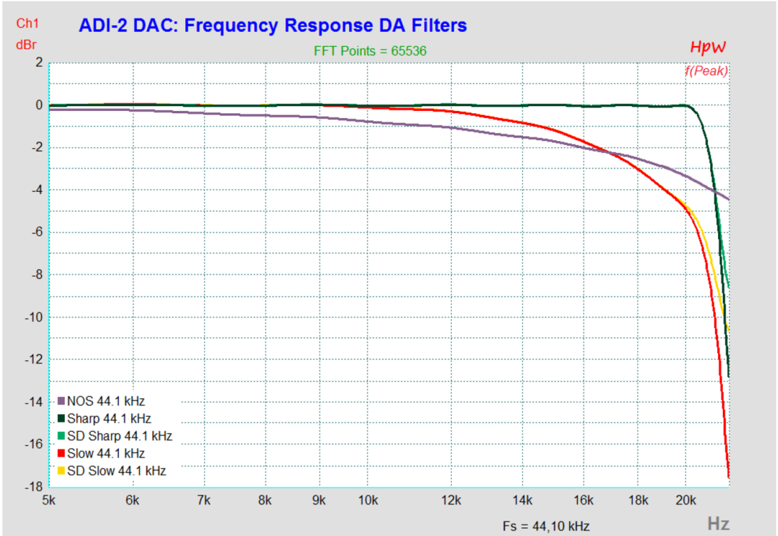

Aha jeszcze dwa zdania o fajnej funkcji, bo w tych DAC na AK i Sabre jest możliwość zmiany filtrów IRD:
Tylko zobaczcie, że ma to znaczny wpływ na przebieg charakterystyki. To taki wbudowany korektor aby dopasować do swoich preferencji (warto poeksperymentować) no i akceptowany przez bit perfectowców :)
Ja słucham standardowo na Sd Sharp.
